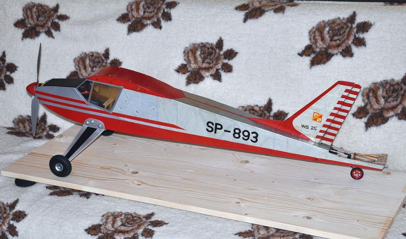

jarek1303 Opublikowano 3 Lutego 2013 Opublikowano 3 Lutego 2013 W wolnych chwilach , pomału , w bólach , sklejam swój pierwszy model. Części wycięte laserowo nabyłem od kolegi z forum. Zastanawiałem się, czy nie umieścić tego tematu w dziale dla początkujących - aby zaoszczędzić sobie krytyki. Bo mimo przeciwności chcę ten model skończyć. Nie będę się rozpisywał o wymiarach modelu, bo jest on wszystkim znany. Parę fotek z tego co udało mi się stworzyć.

jarek1303 Opublikowano 19 Lutego 2013 Autor Opublikowano 19 Lutego 2013 Mam pytanie do użytkowików elektromodeli: - w WICHERKU zaplanowałem wmontować silnik DUALSKY o takich parametrach -Śmigło zamotowałem 11x7E -Waga modelu jaką przewiduje końcową ok.1900g Próby jakie wykonałem pokazały pobór prądu przez silnik 39,8A Ciąg mierzony wagą jak poniżej pokazał 1,45kg CZY TO NIE ZAMAŁY CIĄG? CZY POWINIEN BYĆ TAKI SAM JAK WAGA MODELU - LUB WIĘKSZY??

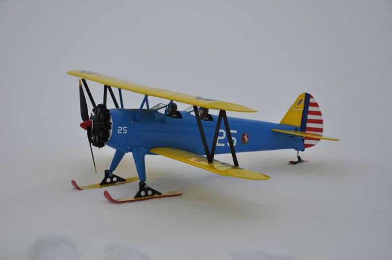

Pioterek Opublikowano 20 Lutego 2013 Opublikowano 20 Lutego 2013 Nie wydusisz z tego silnika więcej niż Ci się udało na początku i będziesz pracował na granicach jego możliwości z wszystkimi tego skótkami. Duży skok śmigła to duży prąd i szybkość myśliwca. Wicherek to raczej model latający dostojnie więc raczej wolone obroty i duże śmigło. Ten model na zdjęciu ma silnik o uciągu 3kg ale pracuje na 60% mocy i wystarczy mu pakiet LiFe 4S 2300 mAh - na 10 minut lotu. Model waży 2,05 kg. Duże śmigło i małe obroty duża sprawność i realizm lotu gotowy. Latam tylko elektrykami od 4 lat (10 modeli makiet) i raczej wiem co piszę bo są to sprawdzone przeze mnie sytuacje.
