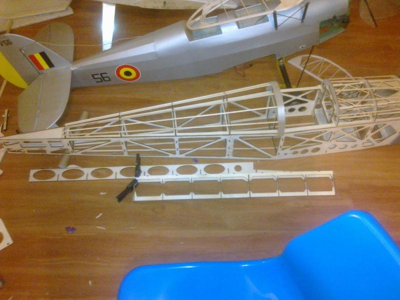

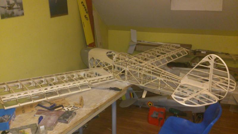

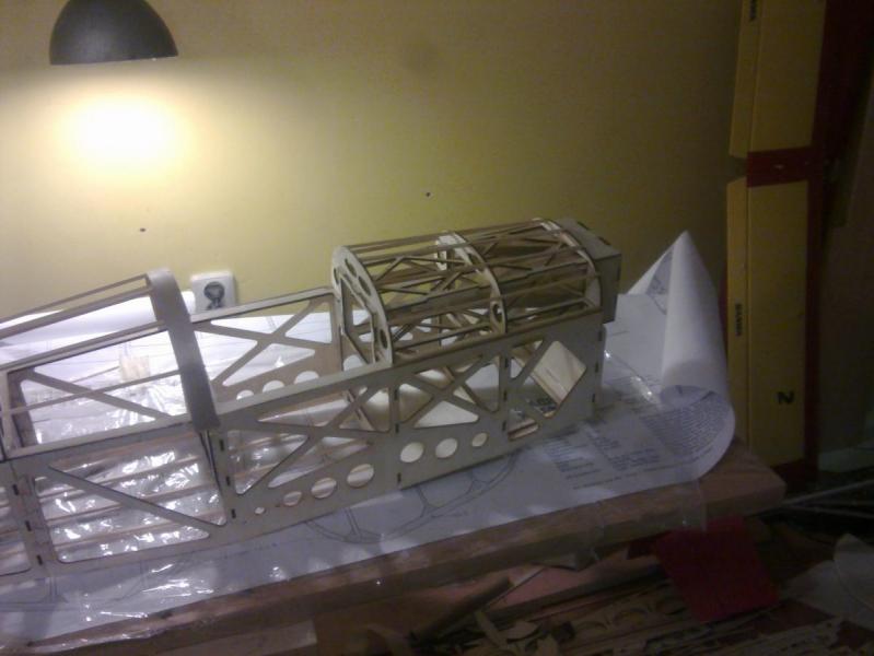

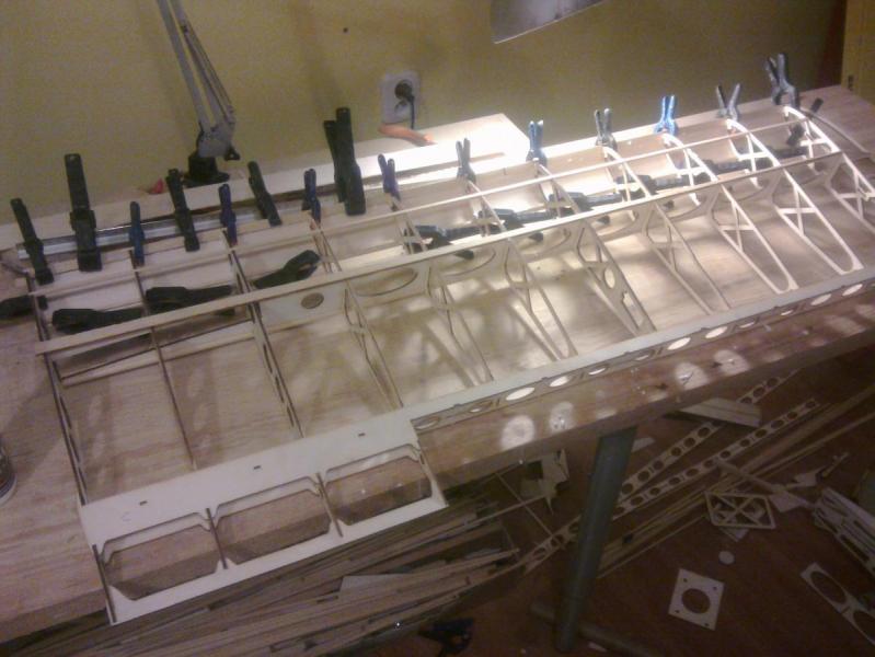

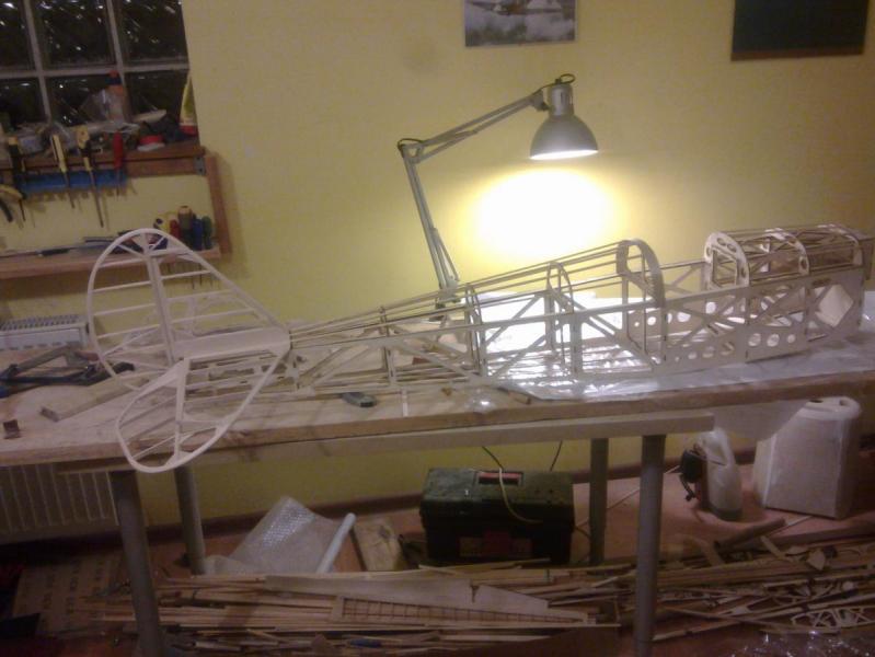

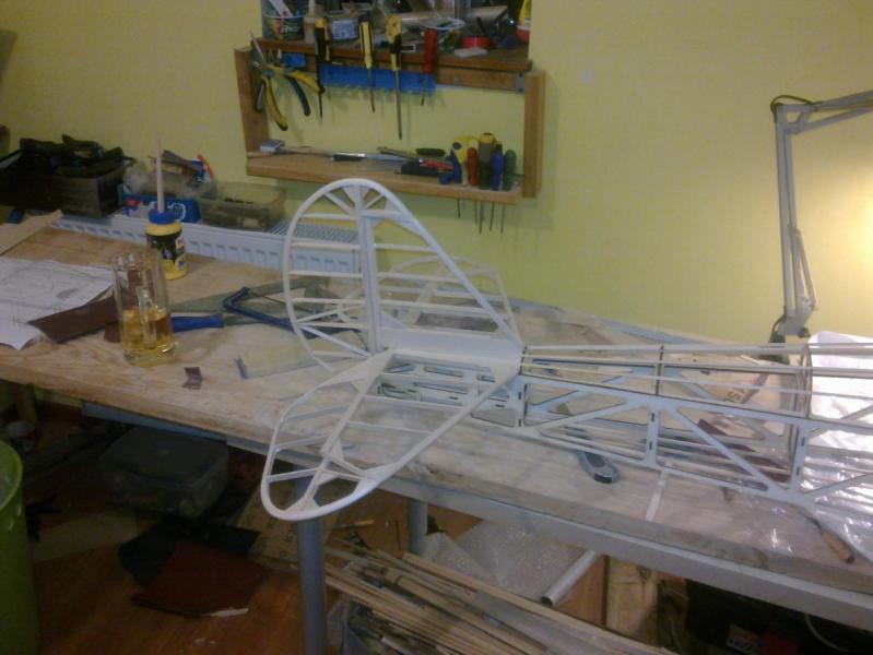

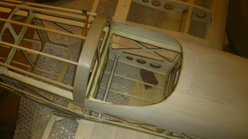

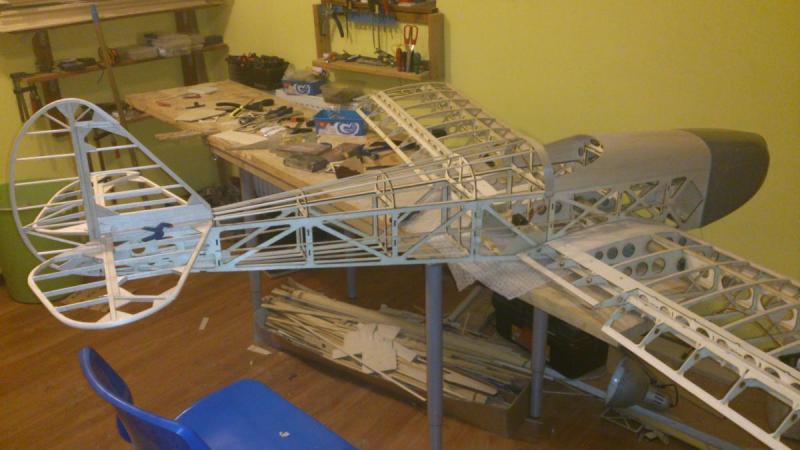

semp Opublikowano 25 Lutego 2013 Opublikowano 25 Lutego 2013 Witam forumowiczów, to mój pierwszy model na forum. Model Spacewalkera z kitu WIMAREXu.Model ma być do niedzelnego polatania,z możliwością podstawowej akrobacji. Elementy powicinane laserem,pasują do siebie,do tego rura,osłona silnika,wietrochron i osłony na koła. Kilka Danych: rozp 231cm masa 6-7 kg do lotu silnik benzyna MVVS 26 ccm Spróbuję wkleić kilka zdjęć z pierwszych prac montażowych.

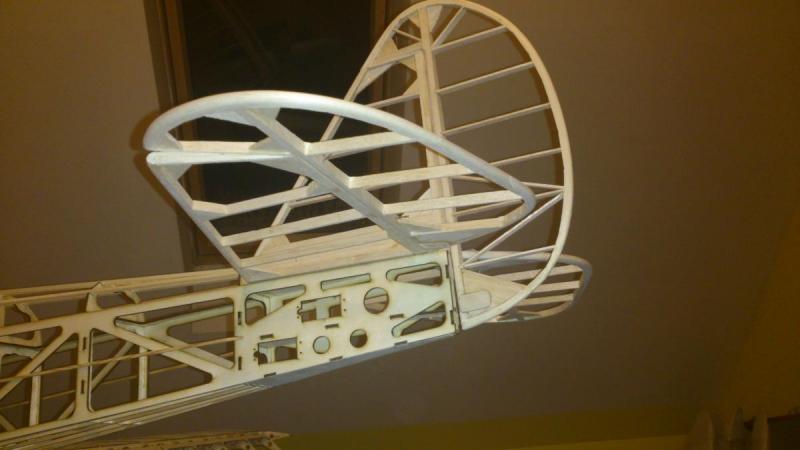

robas69 Opublikowano 20 Marca 2013 Opublikowano 20 Marca 2013 Zwróć uwagę, że model ma bardzo krótki dziób - od kawędzi natarcia do końca osłony, i jednocześnie serwa pionowego i poziomego montowane w ogonie. Będzie problem z wyważeniem bo 26 cc MVVS jak na złość nie jest za ciężki . Wiem co mówię bo mam to samo z Miss Morava - tam są 3 serwa w ogonie.
Johny88 Opublikowano 20 Marca 2013 Opublikowano 20 Marca 2013 6-7 kilo nie ma szans przy tej rozpietosci :/ bardziej 8-9 . Mam fw 190 180cm i wazy 6700g

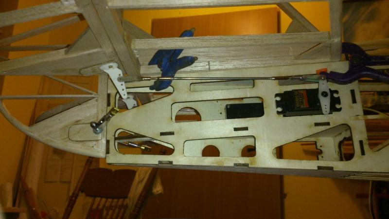

semp Opublikowano 21 Marca 2013 Autor Opublikowano 21 Marca 2013 serwo kierunku już powędrowało za kabinę pilota, to może go się wyważy
Johny88 Opublikowano 21 Marca 2013 Opublikowano 21 Marca 2013 A silnik nie będzie za mały?? Ale chyba nie bo duża rozpiętość i w miare lekki bedzie ...

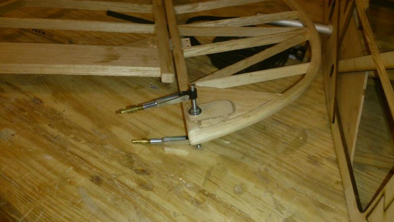

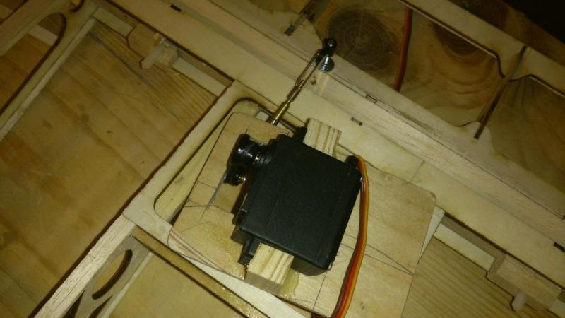

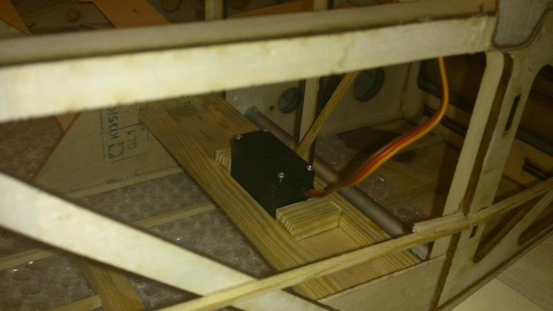

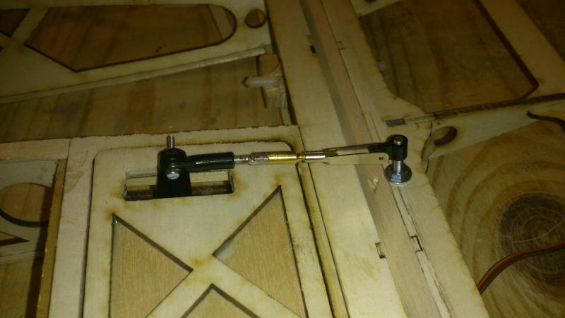

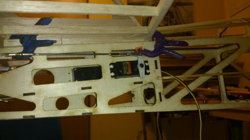

semp Opublikowano 25 Marca 2013 Autor Opublikowano 25 Marca 2013 Zrobiłem napędy sterów i lotek,lotki serwa po 7,5 kG, wysokość 6 kG, kierunek 10 kG.Silnik MVVS ma ok 3KM i myślę że wystarczy,bo model będzie miał ok 6-6,5 kg.

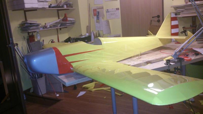

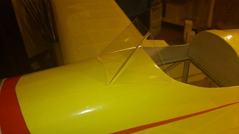

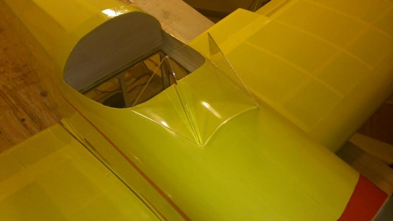

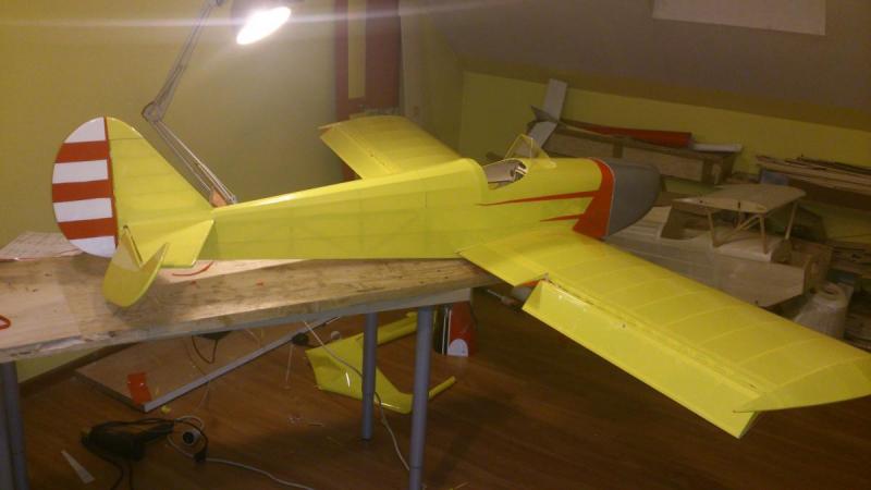

semp Opublikowano 8 Kwietnia 2013 Autor Opublikowano 8 Kwietnia 2013 Kilka zdjęć po oklejeniu modelu.Mam pytanie czy ktoś ma patent na mocowanie owiewki do kadłuba? Maska będzie także czerwona

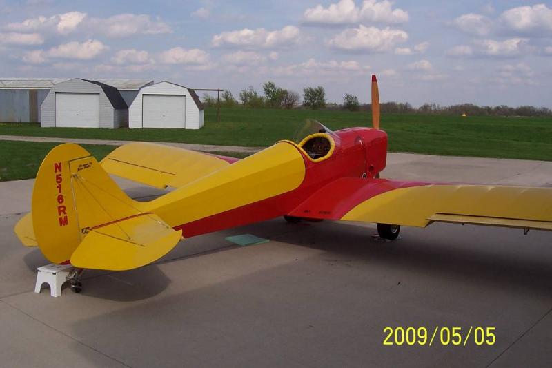

robas69 Opublikowano 8 Kwietnia 2013 Opublikowano 8 Kwietnia 2013 Chyba nie masz innego wyjścia oprócz wyfrezowania rowka w balsie pokrywającej górę kadłuba po obrysie owiewki i wklejenia jej w tym miejscu. Jak widać z pierwszego zdjęcia samolot w skali 1:1 miał inny kształt owiewki. Może jest jeszcze czas na zmianę - tym bardziej, że oryginalna jest prosta do wykonania.
