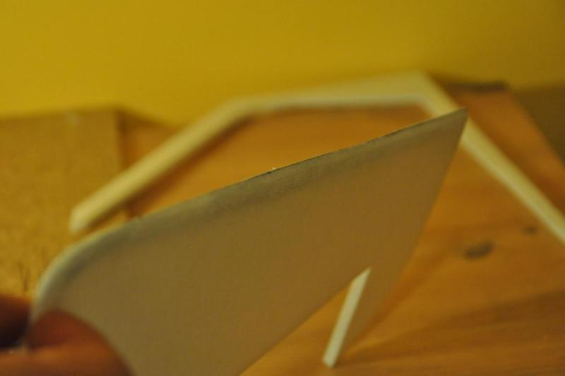

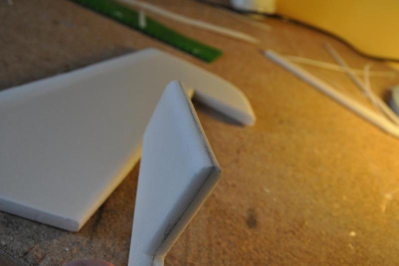

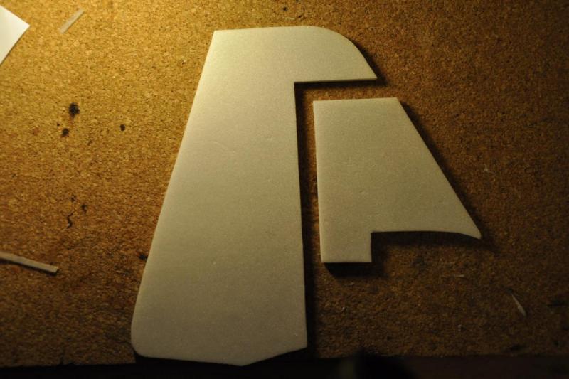

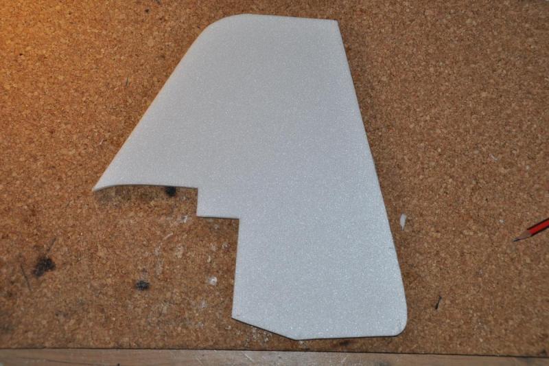

Maciek M Opublikowano 31 Marca 2013 Opublikowano 31 Marca 2013 Właśnie zabieram się za budowe SU 26 mx z depronu. Model będzie oklejany papierem japońskim na wikol i malowany. Wydrukowałem plany i... Już wyciołem statecznik ponowy Odciołem ster kierunku zaokrągliłem krawędz natarcia i spływu

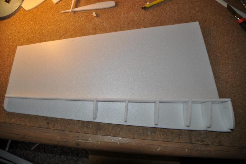

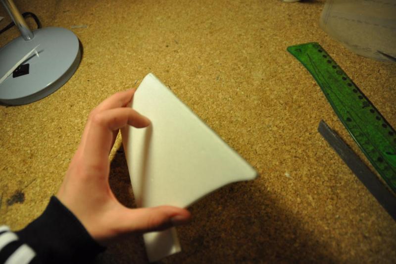

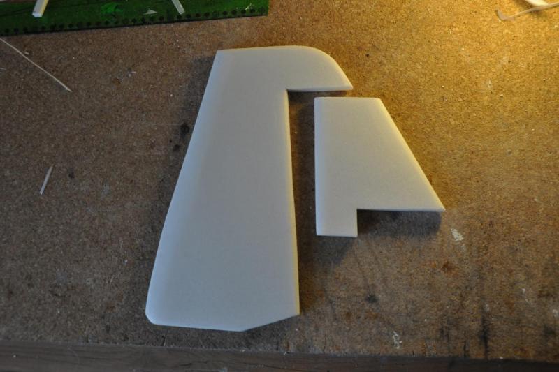

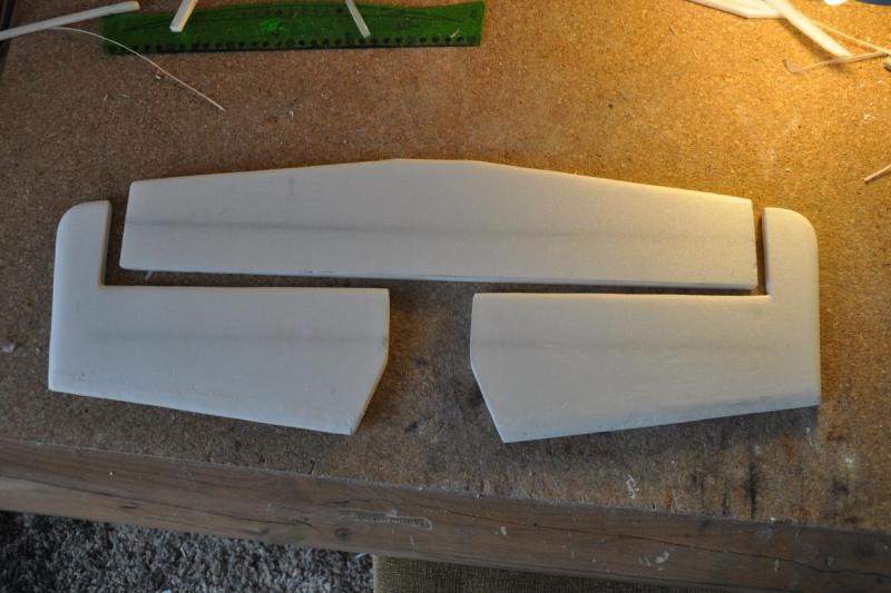

Maciek M Opublikowano 4 Kwietnia 2013 Autor Opublikowano 4 Kwietnia 2013 Skończyłem stateczniki są teraz dwu warstwowe (12mm) poziomy ma dźwigar z płaskownika węglowego 1x6

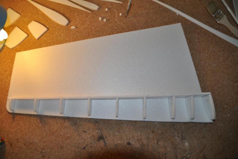

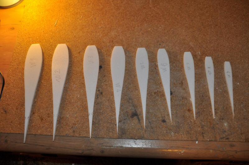

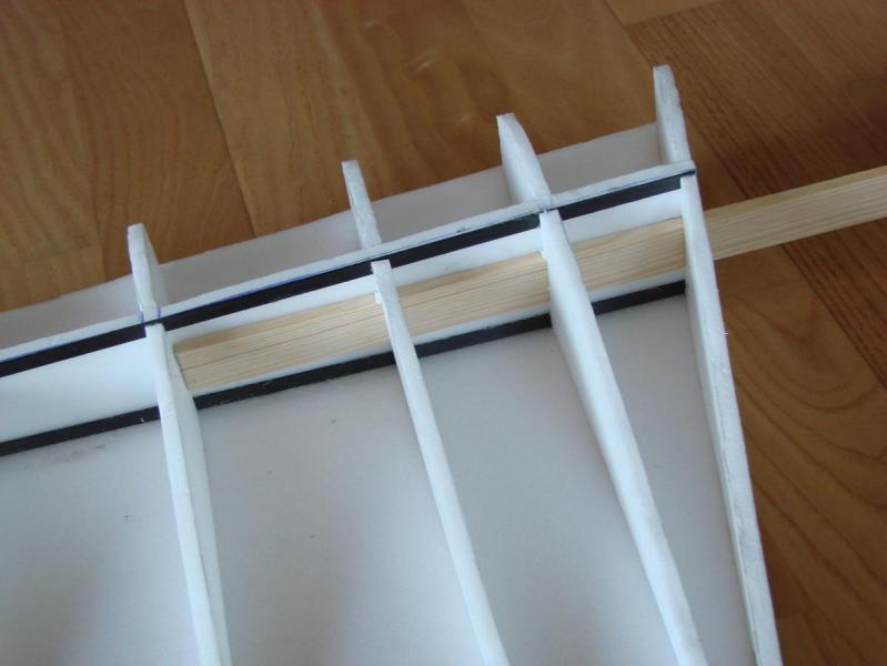

Maciek M Opublikowano 6 Kwietnia 2013 Autor Opublikowano 6 Kwietnia 2013 Widzę, że też su-26 w depronie Tutaj masz moją relację: http://pfmrc.eu/inde...-depron-1150mm/ gdybyś miał jakieś problemy powinieneś tam znaleźć odpowiedz, a jak nie to pytaj Uważaj tylko na wagę. Model depronowy pokryty papierem potrafi sporo ważyć ;P Ciągle przeglądam twój temat. W takim razie będę oklejał go papierem śniadaniowym. Popracowałem troche przy skrzydle Powiedzcie mi gdzie dać dźwigar (z czego lepiej go zrobić z płaskownika węglowego czy listewki sosnowej).
sebamor Opublikowano 7 Kwietnia 2013 Opublikowano 7 Kwietnia 2013 Zrób go z listewki sosnowej tak jak ja u siebie (proporcjonalnie większej) Jeżeli okleisz model papierem i folią to będzie baaaardzo sztywno .

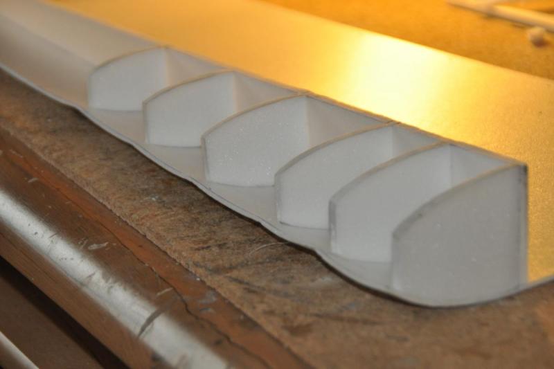

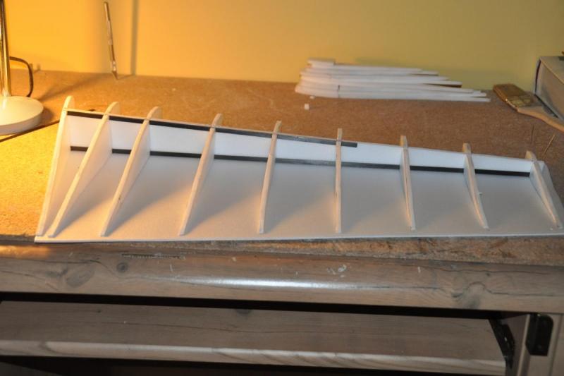

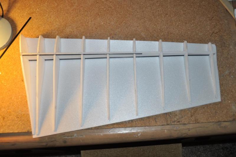

Maciek M Opublikowano 9 Kwietnia 2013 Autor Opublikowano 9 Kwietnia 2013 Wzmocniłem skrzydła płaskownikiem 1x6 i zyskało bardzo dużo sztywności. w tym stanie skrzydło mogę troche skręcić więc nie wiem cz jeszcze je gdzieś wzmocnić czy po przyklejeniu reszty poszycia jeszcze zesztywnieje?

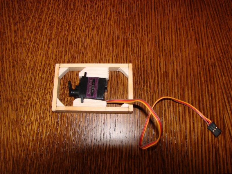

Maciek M Opublikowano 20 Kwietnia 2013 Autor Opublikowano 20 Kwietnia 2013 Już mam serwa na lotki moc 2,5 kg czy takie koszyczki na serwa będą dobre?

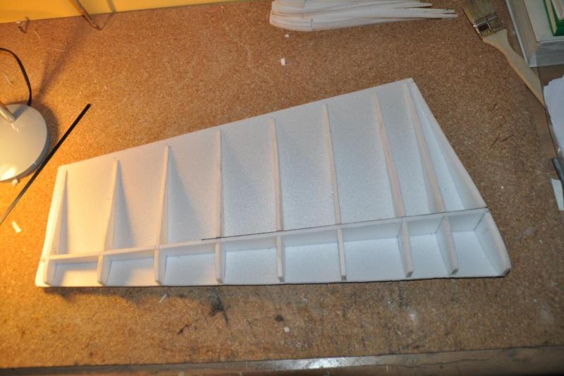

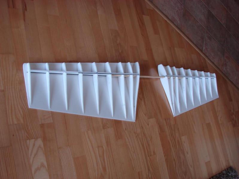

Maciek M Opublikowano 24 Kwietnia 2013 Autor Opublikowano 24 Kwietnia 2013 Skrzydła złożone na sucho Czy takie skrzydła będą wystarczająco wytrzymałe?Przypominam, że będą one kryte papierem na wikol.
sebamor Opublikowano 13 Maja 2013 Opublikowano 13 Maja 2013 Tak o to się nie martw Bardziej martwiłbym się o głębokość wpuszczenia dźwigara. Ja bym go dał o jeden "przedział" z każdej strony dalej .
Maciek M Opublikowano 13 Maja 2013 Autor Opublikowano 13 Maja 2013 dźwigar powinien być dobrze bo będzie jeszcze podparty balsą od góry i dołu ale jeszcze mogę to zmienić bo chwilowo czekam na na wenę do pracu nad SU26.
