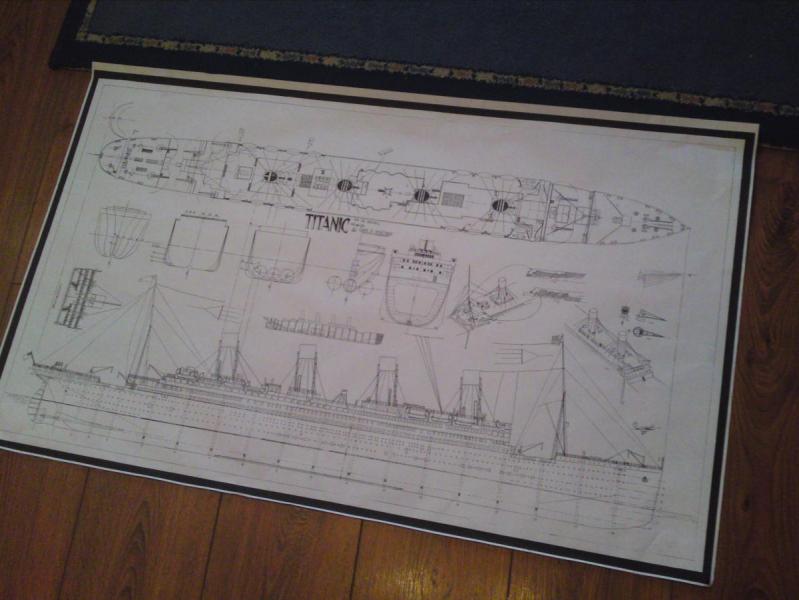

A tak na serio: Model będzie robiony prze ze mnie z planów ze zdjęcia. Długość około 875mm. Konstrukcja ma być sosnowo- sklejkowo- balsowa. i to narazie tyle ;) Zobaczymy co z tego będzie :)

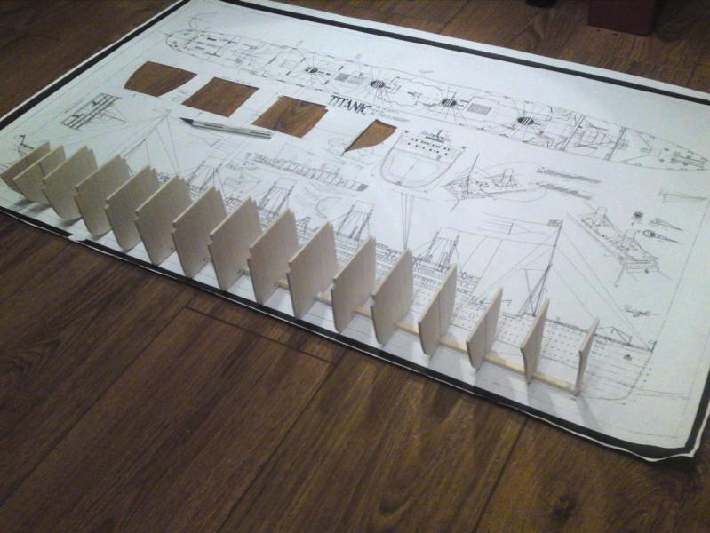

Dziś, w dzień 101 rocznicy katastrofy Titanica Budowa mojego modelu rozpoczęła się na dobre.

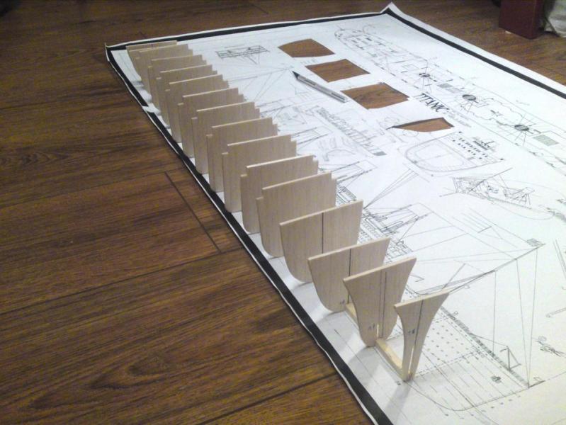

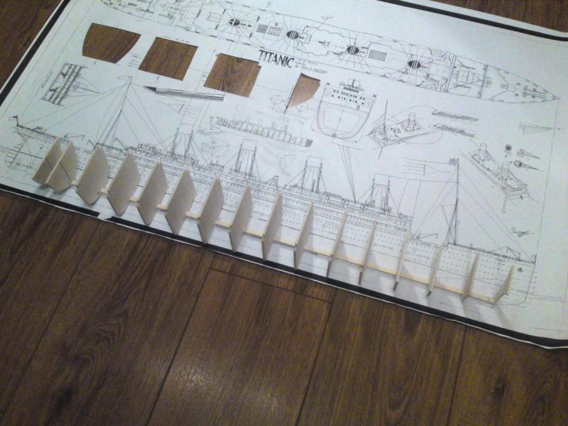

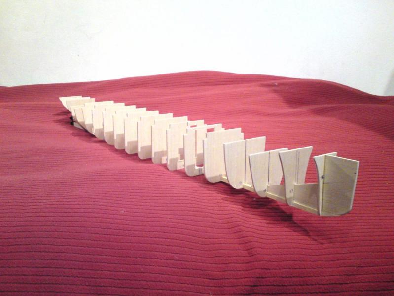

Oto zdjęcia złożonej tylko konstrukcji kadłuba:

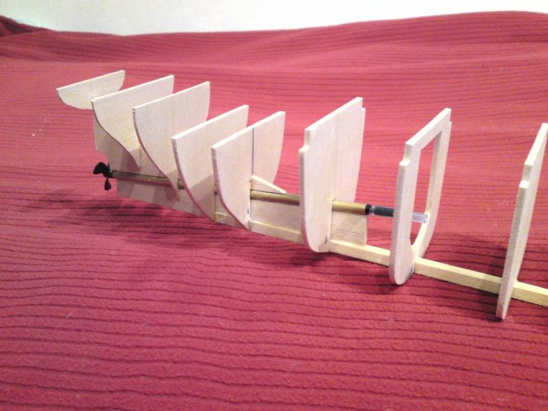

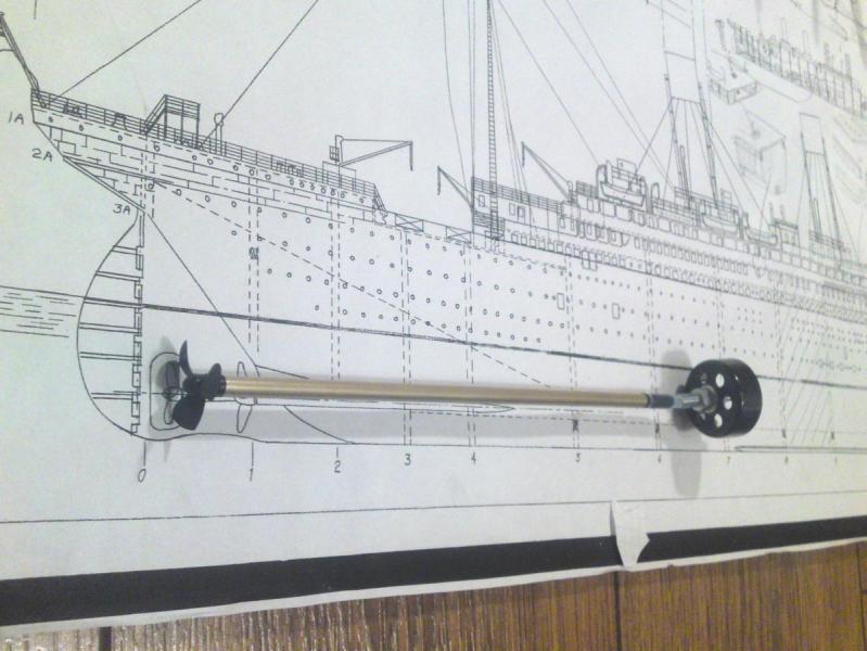

Śruba, wał i silnik. Statek będzie napędzany tylko przez jedną środkową śrubę. Silnik to Tower Pro black, jeśli uda mi się go przywrócić do życia. Jeśli nie, to poradźcie proszę, jaki silnik bezsczotkowy by tu pasował.

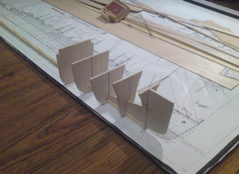

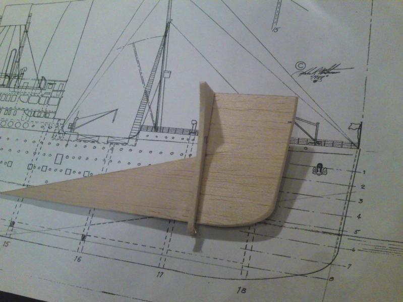

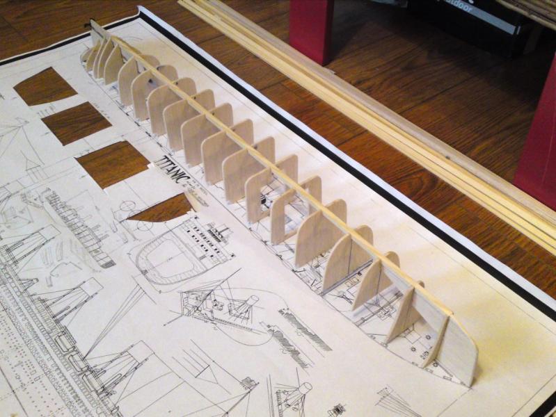

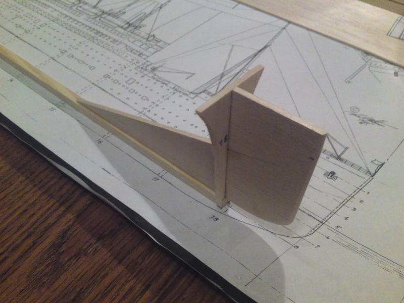

Dziś pierwsze sklejanie: Część dziobowa i pierwsze 5 wręg. Wszystko z twardej balsy 3mm, a stępka jest z listewki sosnowej 6x6.

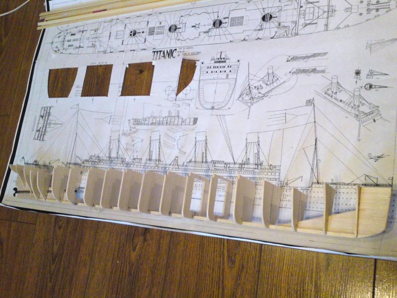

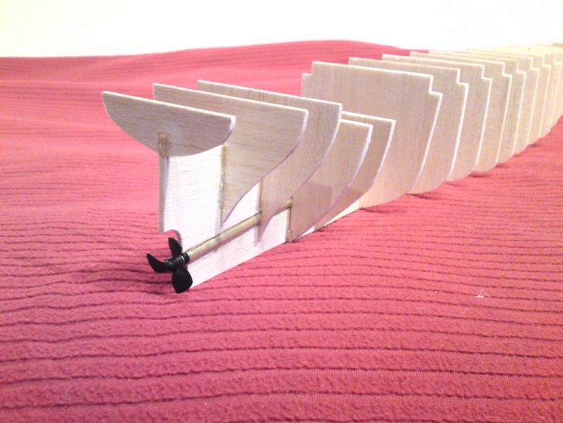

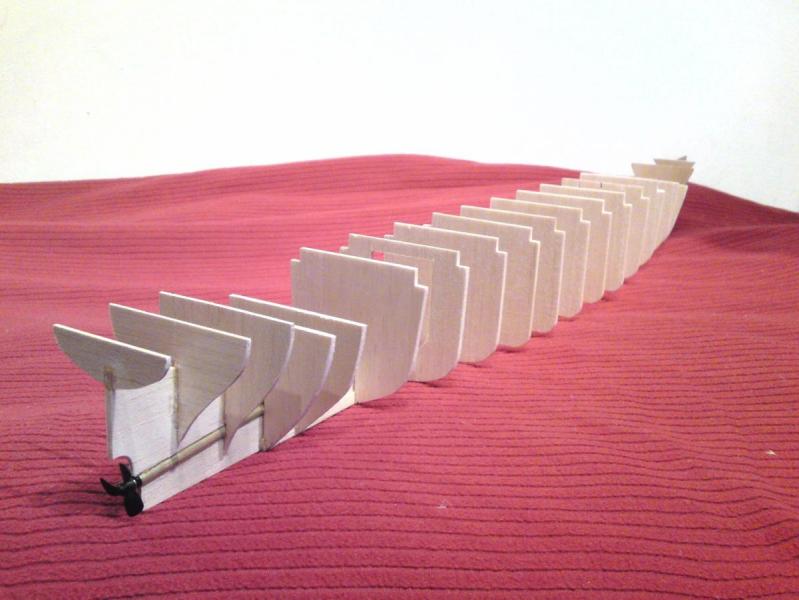

Dalsza część budowy: Konstrukcja kadłuba cała sklejona, wał i śruba wklejone, dziób oszlifowany, zrobione dziury w wręgach gdzie ma być akumulator i silnik. Buduje się bardzo przyjemnie i teraz dopiero widać jak duży będzie to model.
