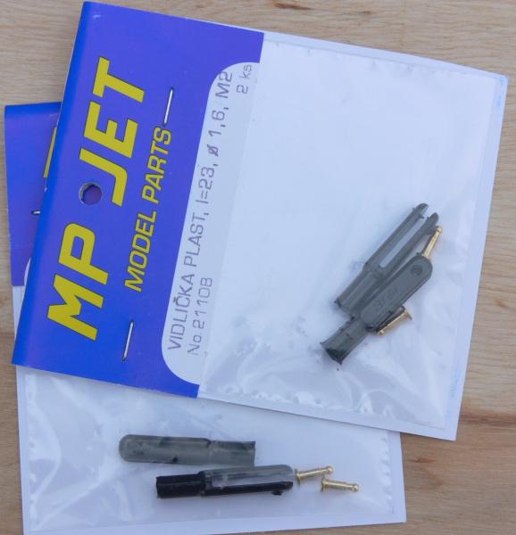

Dokupiłem też na zapas dźwignie, snapy, mocowania bowdenów.
Snapy się przydały od razu, bo te które były w komplecie rozleciały mi się w rekach. Te kupione mają metalowy pręt z dobrym zatrzaskiem. Oryginalne były całe plastikowe.

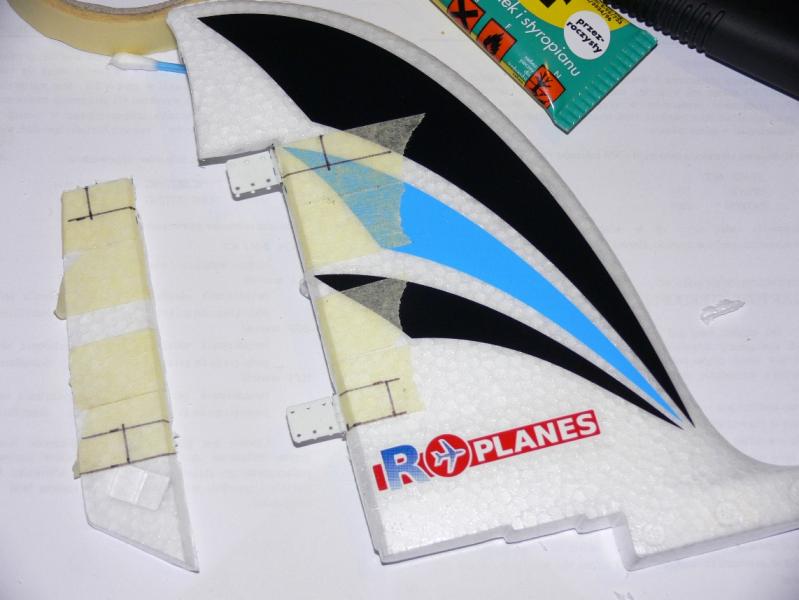

No to można zacząć prace. Postanowiłem zamontować zawiasy w modelu. Do tych piankowych jakoś nie miałem zaufania, po za tym bardzo ciężko pracowały.

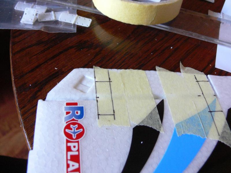

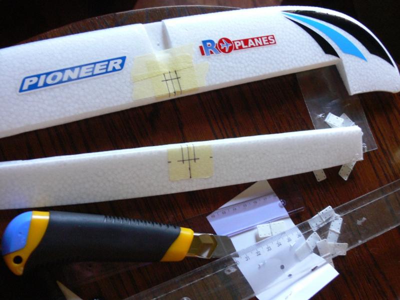

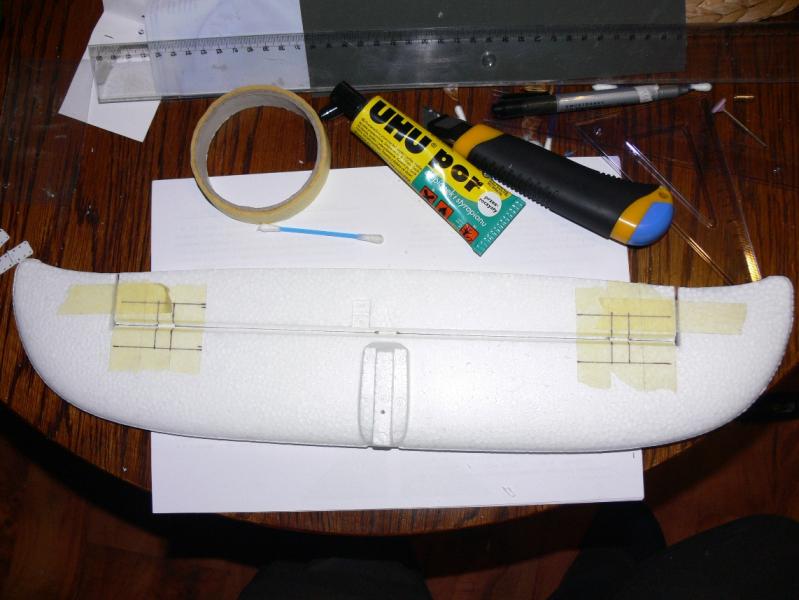

Na pierwszy ogień poszedł statecznik poziomy. Nakleiłem taśmę maskującą, wytrasowałem miejsca na zawiasy, rozciąłem ster od statecznika, wyfrezowałem wpusty na zawiasy i skleiłem w całość.

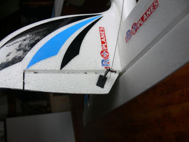

Podobnie zrobiłem ze statecznikiem pionowym.

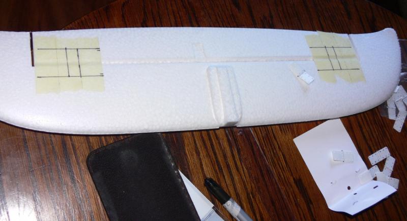

Analogicznie z klapami.

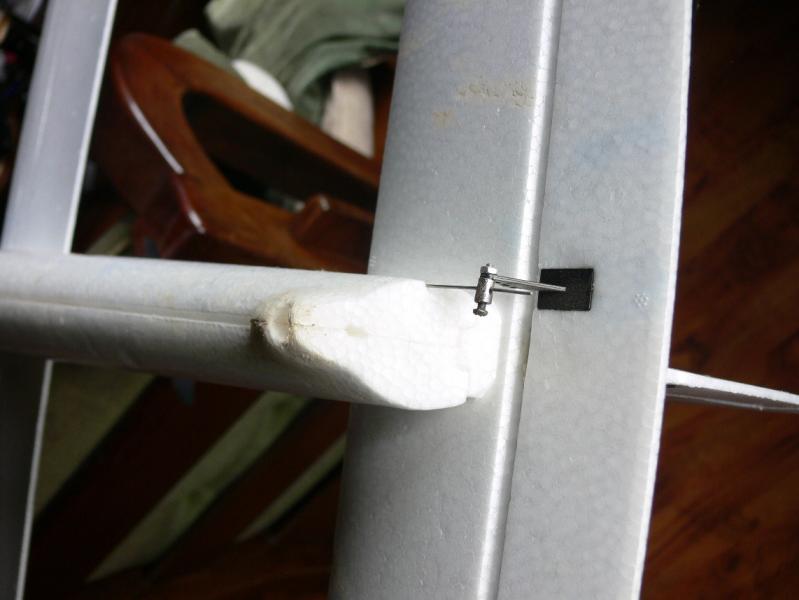

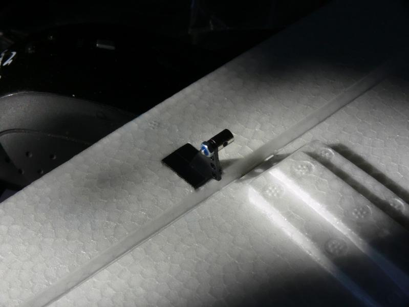

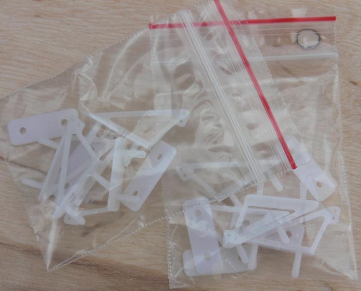

Powklejałem dźwignie we wszystkie stery, zainstalowałem mocowania bowdenów i zabezpieczyłem gwinty klejem do tego przeznaczonym, mam nadzieję, że śrubki nie odkręca się w czasie lotu ;)
Następny etap to wklejanie statecznika poziomego i pionowego. Tutaj miałem trochę pracy ze szlifowaniem kadłuba, ponieważ przymiarki na sucho wykazały odchyłki od osi samolotu, ale jakoś poszło.

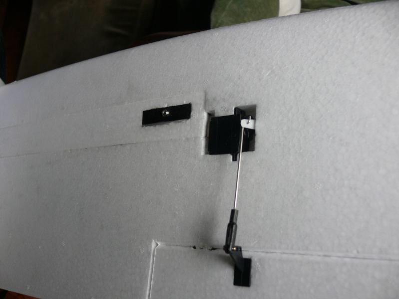

Jeśli chodzi o mocowanie skrzydeł to wersji znalazłem kilka na forum, magnesy, gumki, klejenie na stałe. Ja zastosowałem inną, taką sobie wymyśliłem. Rurkę wzmacniającą jaka była w komplecie sobie podarowałem. Kupiłem pręt węglowy o średnicy 6mm. Pasował w oryginalne otwory w skrzydłach. Tam gdzie kończyły się pręty przykleiłem na skrzydle płytkę węglową przewierciłem całość i wkręciłem małą śrubkę, która zablokowała pręt w skrzydle. Dzieki temu rozwiązaniu nie ma szans na wysunięcie się skrzydeł, a jest możliwość szybkiego demontażu. Tak to mniej więcej wygląda u mnie.

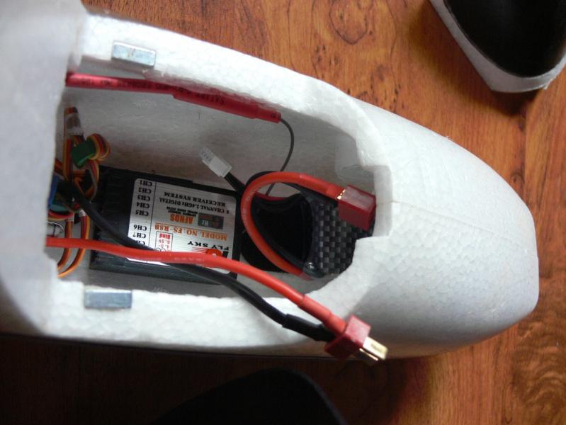

Model złożony, pozostało dołożyć wyposażenie. Zdecydowałem się na rzepy samoprzylepne. trzymają dość mocno, a jest jeszcze możliwość regulacji położenia poszczególnych komponentów.

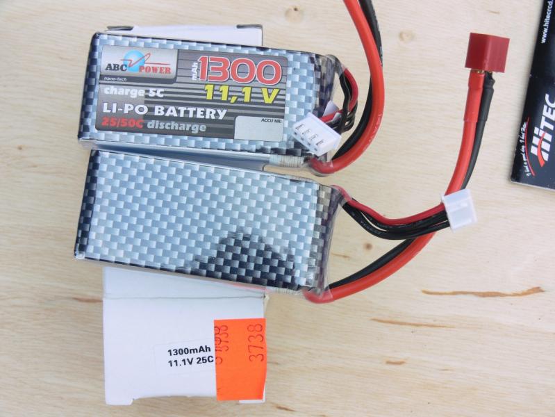

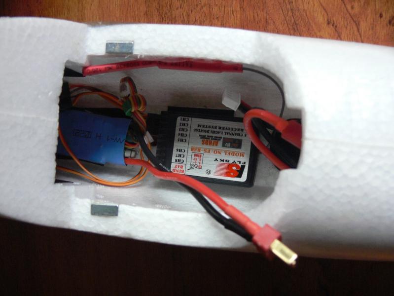

Regulator jest od strony silnika, odbiornik w środku, a bateryjka poszła na przód, żeby maksymalnie dociążyć front modelu. Przy wyważaniu modelu nie obeszło się jednak bez dociążania tymi podkładkami, model szedł na ogon. Ktoś na forum stosował w tym modelu baterie 2300 mAh z takim zasilaniem nie trzeba było wyważać. ja kupiłem dwa aku 1300

Z tego co zrozumiałem to skrzydła są przykręcone do bagnetu na stałe. Odpukać ale co będzie gdy zahaczysz skrzydłem np podczas lądowania. Prawdopodobnie coś się urwie. Ja okleiłem miejsca wsunięcia skrzydeł w kadłub tąśmą papierową tak by ciasno wchodziły. Jeszcze mi się nie zdarzyło by się w locie wysunęły. Natomiast przy lądowaniach bywa ze jedno się troszkę wysunie, co zabezpiecza przed urwaniem.
Ja skrzydła miałem mocowane na rzepy i bardzo dobrze się to sprawdzało.
Ostatnio lądowałem dla testu na polu, na którym już coś zielonego porosło. Podejście było dość szybkie i skrzydło przyhaczyło o jakieś zielsko, samolot obróciło, ale nic się nie stało. Lądowanie na piasku jest wzorcowe, pionierek ładnie się ślizga i pięknie ląduje. Próbuję już jakiś prostych akrobacji, na razie wychodzi pętelka i widzę jak wyginają się skrzydła, wolę mieć pewne mocowanie, żeby mi w powietrzu się nie rozjechały.
