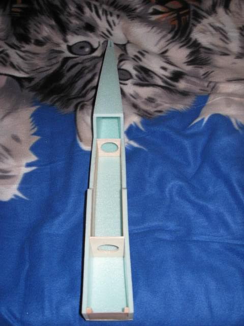

danylotnik Opublikowano 21 Grudnia 2007 Opublikowano 21 Grudnia 2007 Zaczołem budowe nowego akrobacika Extra 330,model oczywiscie depronowy skrzydełka styro.Kilka foteczek tego co udało mi sie stworzyć dotychczas. Wyposazenie 4 serwa xetronik Li-pol Dualsky 1300mAh 3S Silnik TP 2408-21 regiel TP 25A Odb standard Z waga do lotu chciałbym sie zmieścić około 350g C.D juz nie bawem

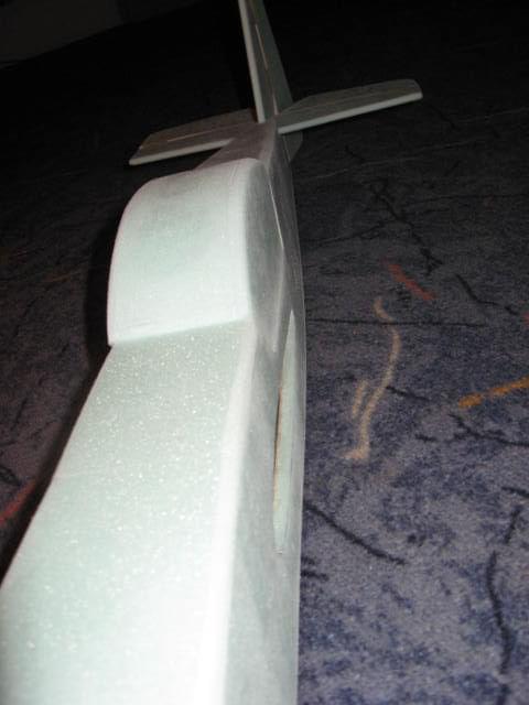

danylotnik Opublikowano 22 Grudnia 2007 Autor Opublikowano 22 Grudnia 2007 Dzisiaj również troche podłubałem przy modelu ..kadłub prawie gotowy ,mam nadzieje jutro zabrac sie za stateczniki. C.D Jutro

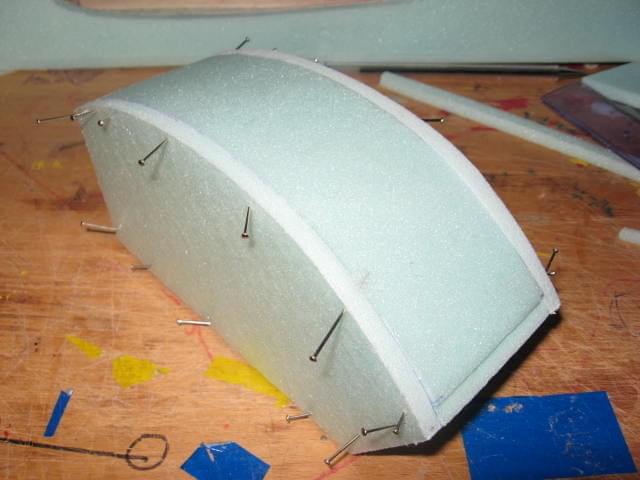

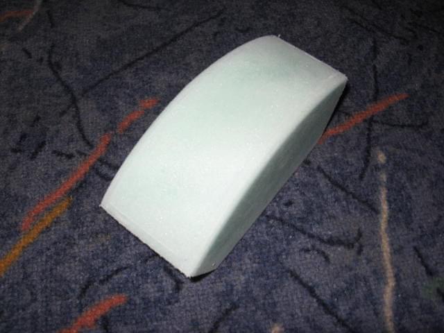

danylotnik Opublikowano 23 Grudnia 2007 Autor Opublikowano 23 Grudnia 2007 Dzisiaj ciąg dalszy budowy , kadlub z usterzeniem gotowy do obklejenia, zdecydowalem sie jednak na obklejenia modelu papierem co poprawi o wiele wyglad wizualny modelu. Oto fotki A tak powstała owiewka. Podczas klejenia. Po końcowym szlifie. MVVS, z czasem nabierzesz wprawy pamiętaj o tym aby nie dawać za duzo kleju, posmarowac obydwie powierzchnie bardzo cieniutko klejem odczekach z 3minuty i zlożyc elementy do kupy wtedy wychodzi ladnie i czysto a przede wszystkim powstaje mocne połacznie. Jutro wycinam skrzydełka......

Patryk Urban Opublikowano 1 Stycznia 2008 Opublikowano 1 Stycznia 2008 Tak teraz patrzę i widzę czuły punkt. Przy mocniejszym cyrklu kadłub pęknie Ci za 3cią wręgą. To wmocnienie z balsy powinno być dłuższe i kończyć się łagodnie po skosie...
Adam P. Opublikowano 3 Stycznia 2008 Opublikowano 3 Stycznia 2008 Czy pomiędzy pierwszą i drugą wręgą nie ma żadnego wzmocnienia?

slawko_k Opublikowano 14 Kwietnia 2008 Opublikowano 14 Kwietnia 2008 modelowi przy najmniejszym kreciku odpadnie lub sprasuje się przód. wzmocnij to jakoś
