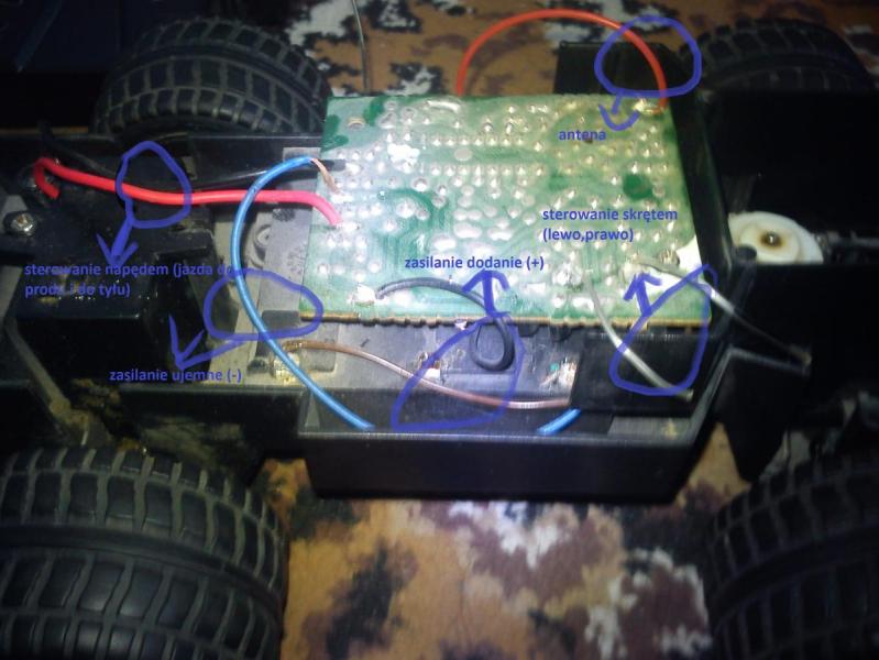

otóz ten układ sterowania chce wykorzystać w innym modelu pojazdu. serwo ma 3 przewody a tu do sterowanie sa 2 i czy jesli w serwie podepne zasilanie a do sygnału któryś z przewodów to bedzie serwo działać? robił ktoś taka przeróbke układu sterowania?post-12681-0-08727200-1367508518_thumb.jpg
Raczej w prosty sposób tego się nie da ,ponieważ tutaj skręt jest na zwykłym silniku elektrycznym. Skręt lewo prawo odbywa się przez zmianę polaryzacji zasilania a serwo sterowane jest długością impulsu, więc raczej lipa .
Da się:
1. Nowy odbiornik/nadajnik RC
2. Nowy regulator do silnika
3. Przebudowa układu kierowniczego pod serwo.
Podsumowując - bez sensu
a gdyby z serwa wyjać elektornike i zrobić zwykły silniczek z przekładniami siła tego przerobionego serwa zostanie np "moc: 1.8 kg/4.8V, 2.2kg/6V"?
