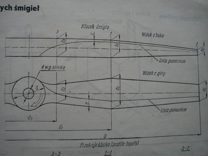

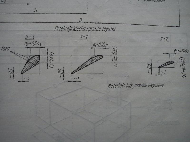

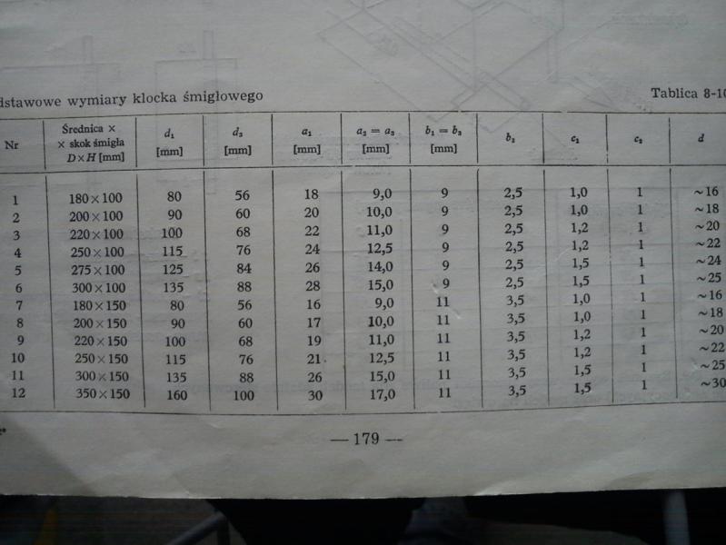

TOMEK.CEKALA Opublikowano 3 Maja 2013 Opublikowano 3 Maja 2013 Panowie potrzebna mi są skany części książki Wiesława Schiera,o budowie śmigła. Jeśli miął by ktoś tą książkę i zechciał by zrobić skany,byłbym bardzo wdzięczny.

bzik4 Opublikowano 5 Maja 2013 Opublikowano 5 Maja 2013 o to chodziło? http://pfmrc.eu/index.php?/topic/35105-smigielko-struganie/
TOMEK.CEKALA Opublikowano 5 Maja 2013 Autor Opublikowano 5 Maja 2013 Dokładnie tak zwłaszcza o tą tabelkę.Dzięki. .
