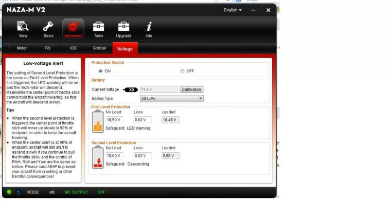

mam pytanie do użytkowników systemu NAZA w quadrocopterach i pochodnych. Od paru dni walczę z ustawieniami w voltage monitor. I co raz, to gorzej. Nie chcę tego zabezpieczenia wyłączać, więc może ktoś z Was ma jakieś sprawdzone ustawienia.
Moje pakiety to 2200 3s DualSky. Wkurza mnie fakt, że ten kaganiec uruchamia się zbyt wcześnie...

Hej, mam takie pytanie, masz standardowo dolutowane kabelki do płyty z zasilaniem i jak podepniesz pod USB to masz aktywne opcje programie w zakładce Advanced/Voltage opcje ON oraz przy X3 masz CONNECTED? Nie są wyszarzone?

Chodzi zapewne o to, że Naza zbyt szybko odcina prąd, mimo, że bateria nie została do końca zużyta. Ja aktualnie rozwiazuje ten problem obnizajac napiecie o 0,1V i sprawdzam, ile z powrotem nabije ładowarka. Oczywiście nie można temu wierzyć do końca, ale daje to jakiś obraz sytuacji. Poza tym, mam zamiar użyć buzzera zgłaszającego 3,5v na celi, bo Nazie wole nie ufać... Ostatnio ustawilem first step na 10,6V, drugi na 10,4 beez "loss", czyli to napięcie bylo napięciem do wyzwolenia czerwonego LEDa. Wylatalem do wyzwolenia failsafe'a, a po zmierzeniu napiecia BEZ OBCIĄŻENIA ! pokazało mi 9,3V. W tym momencie przestałem ufać NAZIE.

z progami odcięcia już sobie poradziłem. Teraz lata znacznie dłużej... Procedura auto lądowania następuje w chwilę potem jak zacznie odzywać się buzer.
Progi napięć dla zainteresowanych mogę podać później, jak podepnę nazę do komputera...

Dzięki, ja jestem o tyle ciekaw tego, że do komputera podpiąłem Nazę (Posiadam V2) natomiast zasilanie mam podpięte do Skywalkera Quattro - 4 regulatory w jednym, i ja te opcje w tej zakładce Voltage mam nieaktywne, i nie wiem czy dlatego właśnie, że nie podaję zasilania na kable od PMU. Też to sprawdzę to tylko muszę znaleźć chwilę aby jakos dolutować to do kabli od Skywalkera.
Nie boi sie Pan o zbyt niski stan rozładowania baterii ? Niby 3,3V na cele, to nie mało, ale z drugiej strony, wiekszosc buzzerow komunikuje przy 3,6V, jako bezpieczne napięcie. Ja ustawilem na 10,6 i 10,4 i ładowarka nabija mi 4100 w baterie 4000. Balansowanie troche zabiera, ale jednak - jest to wykorzystywanie baterii na maxa. A tak przynajmniej mi sie wydaje.
Dzięki za odpowiedź, podłączenie PMU za pewne i tak jest koniecznością bo do niego jest podłączany GPS, przez co aktualnie nie widzę go w opcjach do konfiguracji przełącznika faz lotu.

Nie, nie boję się. Buzer zaczyna buzować równo z nazą i mam jeszcze ok. 30s na to by bezpiecznie wylądować, poza tym mam jeszcze ustawiony timer w aparaturze.
