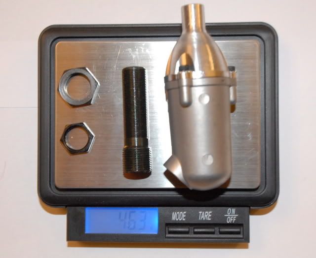

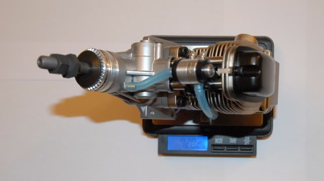

Silniczek po miesiacu wedrowki doszedl juz do mnie :) Jak na razie prezentuje sie ciekawie, zobaczym jak sie bedzie sprawdzal na lotnisku. Waga samego silnika to 720g, tlumik wazy 46,3 czyli ok 770g calosc. Ma ktos juz jakies dowiadczenia z docieraniem tego silnika? Z tego co przeczytalem to wystarczy wykonac 10 lotow na lekko przelanym motorku i to wszystko... Mam zamiar zastosowac smiglo 15x8 albo 16x6 i paliwko 20/20.
Dziwaczne teraz te tłumiki dają :D
Z moich doświadczeń nie zakładał bym go wcale. Zakup giętki przedłużacz tłumika i tylko to zastosuj nic pozatym. Takie sztywne zamocowanie tłumika może doprowadzić do wyrwania gwintu z głowicy do YS lubi potrebać mocno .
Co? Sugerujesz aby zaraz na starcie przerabiać silnik za tyle kasy :devil: :crazy:
nie przerabiac tylko wywalić tłumik i zastosowac sam przedłużacz :D
W moim przypadku dwa tłumiki urwały się w locie, ale naszczęście rurka była słabsza niż gwint w karterze. Tu ze zdjęć wygląda że to połączenie jest solidne :D
