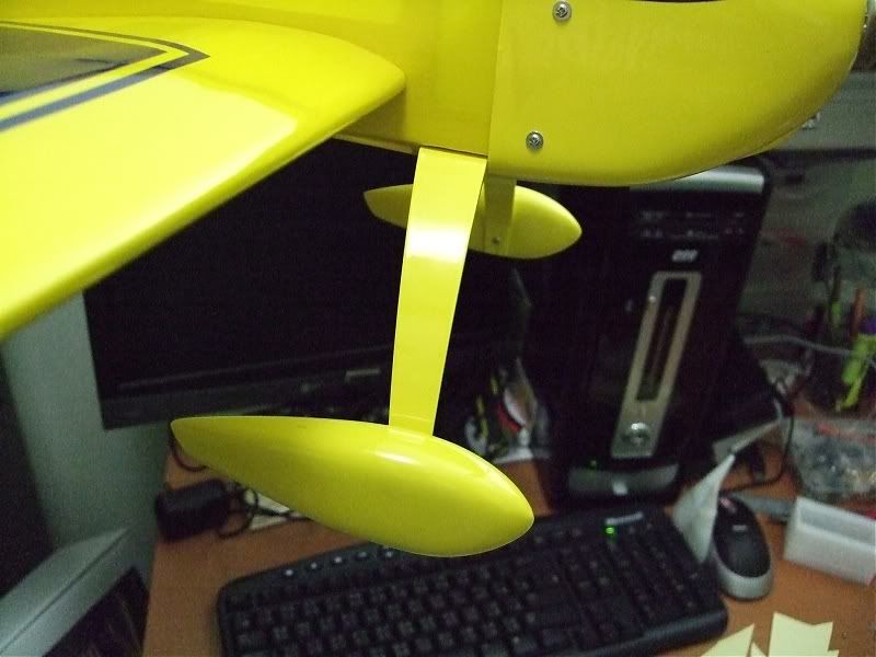

Mars_2000 Opublikowano 1 Lutego 2008 Autor Opublikowano 1 Lutego 2008 No to dzisiaj paczka dotarła z moją Extrą (właściwie wczoraj, ale dzisiaj ją z poczty odebrałem) :jupi: . Zawartość pudełka po baaaardzo oględnym obejrzeniu wygląda całkiem obiecująco Wszystko było ładnie zabezpieczone na czas transportu i dodatkowo umieścili naklejkę FRAGILE. Jak dotrę wieczorem do domu i rozpakuję samolot wrzucę parę fotek i postaram się opisać jakość wykonania zestawu. Dodano 01/02/2008: W domu wieczorem na spokojnie obejrzałem całość i mam parę pierwszych gorących uwag i pytań. 1. Jakość wykonania i oklejenia (jak dla mnie) bardziej niż zadowalająca. Może z kilka minimalnie krzywo wklejonych elementów da się znaleźć, ale żadnej poważniejszej fuszerki póki co nie wykryłem. 2. Niestety, póki co nie mam wagi elektronicznej, więc nie mam jak zważyć całości ARF bez elektroniki wewnątrz i oszacować sobie wagę gotowego do lotu. Dzisiaj spróbuję przejść się po sąsiadach (a raczej sąsiadkach 8) ) i może ktoś w kuchni używa takowej. 3. Kółka załączone w zestawie to nadają się do ... :evil: modeli redukcyjnych, a nie RC. Ich średnica to 3.5 cm. Jak dla mnie to zdecydowanie za mało. Od razu wymieniłem je sobie na 5 cm, które na szczęście miałem w zapasie. I tu pierwsze pytanie - czytając wątki na forum (głównie o Extrimie) to widziałem różne opinie na temat startu i lądowania na krótko przystrzyżonej trawie. Czy te koła o 5 cm średnicy wystarczą do tego, aby nie zaliczać kapotaży lub nie wyrwać podwozia z brzucha kadłuba ? I drugie pytanie - to czy zakładać pokazane na poniższym zdjęciu owiewki kół czy sobie je odpuścić ? Mam dziwne przeczucie, że oprócz poprawy estetyki i wyglądu nic pozytywnego one nie wnoszą, a wręcz mogą przeszkadzać hacząc o kępki trawy.. 4. W instrukcji zauważyłem na końcu uwagę o tym, aby wyciąć w dolnej ogonowej części kadłuba otwór wentylacyjny. Jako że jest to mój pierwszy model oklejony folią, to zapytuję czy jest to faktycznie konieczne i zdecydowanie poprawi chłodzenie elektroniki, czy raczej jest to potrzebne aby folia nie "puchła" jak balon zaciągając strumienie powietrza przy silniku i nie znajdując zrównoważonego wyjścia z modelu ? To na razie tyle.
instruktor Opublikowano 1 Lutego 2008 Opublikowano 1 Lutego 2008 "a wręcz mogą przeszkadzać hacząc o kępki trawy.. " to jest akurat absolutnie pewne
