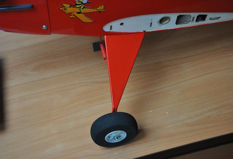

Pioterek Opublikowano 18 Września 2013 Autor Opublikowano 18 Września 2013 Modyfikacje modelu: Modyfikacja 1: Podwozie główne modelu - wykonane jest z 5 mm drutu niestety kiepskiej jakości (miękki drut) - można to w ręku zgiąć. Podwozie ma według producenta trójkątne nakładki ozdobne wypełniające puste miejsca po bokach. Nakładki te są nakładane na szkielet podwozia i mocowane od wewnątrz dwoma śrubkami z poprzeczką. Ja zmodyfikowałem ten element, mianowicie przyciąłem odpowiednio i wkleiłem nakładki w środek konstrukcji. Podwozie nabrało smukłości, ale co ważniejsze bardzo poprawiła się jego wytrzymałości i sztywność. Wkładki współpracują teraz ze szkieletem podwozia a wygląda to tak:
robas69 Opublikowano 18 Września 2013 Opublikowano 18 Września 2013 Modyfikacje modelu: Modyfikacja 1: Podwozie główne modelu - wykonane jest z 5 mm drutu niestety kiepskiej jakości (miękki drut) - można to w ręku zgiąć. Podwozie ma według producenta trójkątne nakładki ozdobne wypełniające puste miejsca po bokach. Nakładki te są nakładane na szkielet podwozia i mocowane dwoma śrubkami z poprzeczką. Ja zmodyfikowałem ten element mianowicie przyciąłem odpowiednio i wkleiłem nakładki w środek konstrukcji. Podwozie nabrało smukłości ale co ważniejsze bardzo poprawiła się jego wytrzymałości i sztywność. Wkładki współpracują teraz ze szkieletem a wygląda to tak: Piotr, zrób kolejną modyfikację i wymień koła piankowe na gumowe, np. pompowane Kavan'a. Pianki szybko się postrzępią i odcisną jeżeli model będzie stał dłużej na kołach.
Pioterek Opublikowano 18 Września 2013 Autor Opublikowano 18 Września 2013 Piotr, zrób kolejną modyfikację i wymień koła piankowe na gumowe, np. pompowane Kavan'a. Pianki szybko się postrzępią i odcisną jeżeli model będzie stał dłużej na kołach. Będą koła Kavana 3,5" ale razem z owiewkami , te na zdjęciu są na głęboką trawę. Te koła piankowe kupione były w Riku i muszę stwierdzić, że jakościowo są bardzo dobre, solidna piasta, są lekkie a jednocześnie twarde i nie odkształcają się - dawno takich nie spotkałem, polecam.

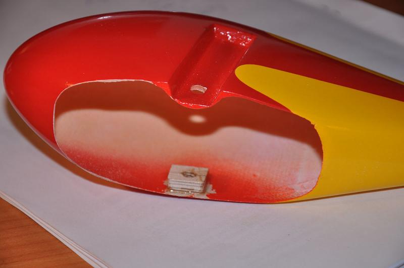

Pioterek Opublikowano 20 Września 2013 Autor Opublikowano 20 Września 2013 Modyfikacja 3 Instrukcja BH Spacewalkera przewiduje mocowanie owiewki koła jak na zdjęciu. Oś koła wychodzi na zewnątrz przez owiewkę szpecąc mocno ten bardzo ozdobny element modelu. Ja postanowiłem nie robić otworu w owiewce. W tym celu wkleiłem klocek z gniazdem w które wejdzie oś koła jak na zdjęciu.
