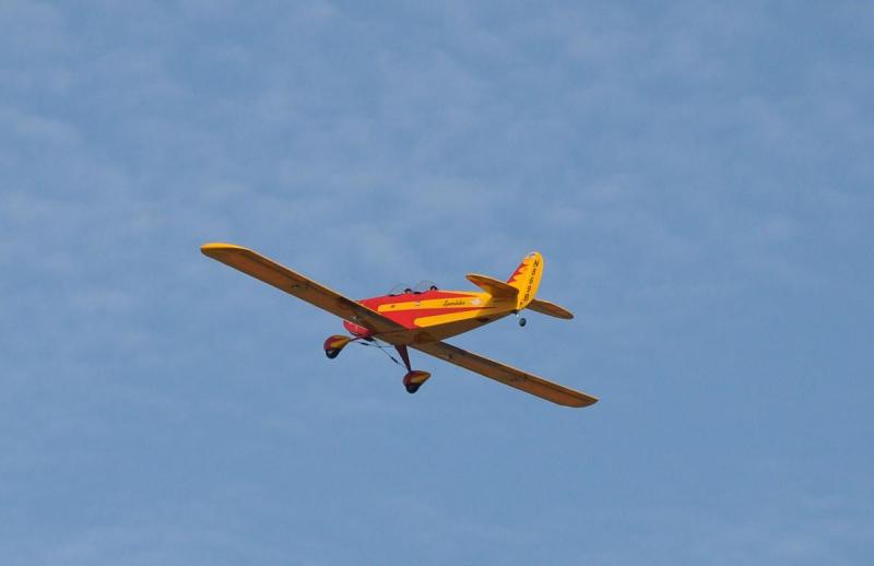

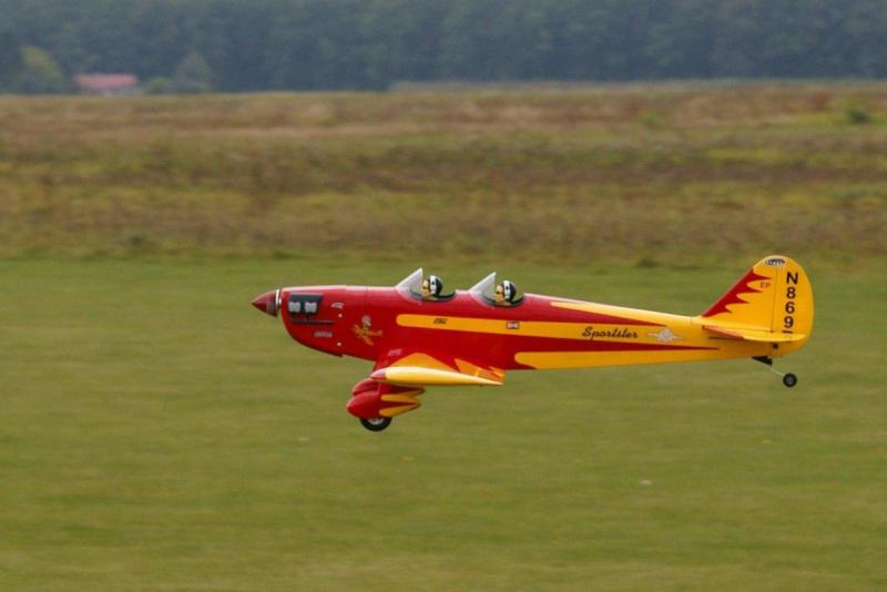

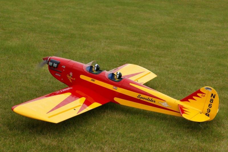

Pioterek Opublikowano 30 Września 2013 Autor Opublikowano 30 Września 2013 Parę zdjęć z dzisiejszych lotów: Spacewalker w zacnym towarzystwie Starujemy: Na tle nieba W pełnej krasie: Lądujemy: Zdjęcia Witolda Nowakowskiego:

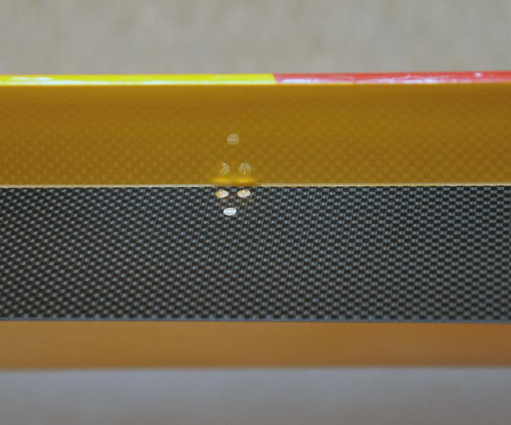

Pioterek Opublikowano 10 Października 2013 Autor Opublikowano 10 Października 2013 KLAPY W SPACEWALKERZE Decyzja zapadła, rozpocząłem dzisiaj budowę i instalacje klap w moim Spacewalkerze. Klapy zostaną zamontowane tak, aby można było wypróbować ich działanie w modelu a w przypadku niezadowalającego wyniku możliwe było ich usunięcie z minimalnymi śladami na modelu. Częśći składowe klap widać na zdjęciu: Klapy płyta węglowa 1 mm, serwa Hitec 85MG, pokrywki serw od Riku. Rozmieszenie klap na skrzydle przewidziałem następująco:

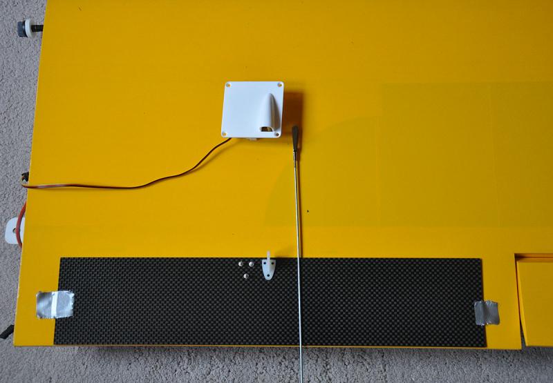

Pioterek Opublikowano 10 Października 2013 Autor Opublikowano 10 Października 2013 Klapy zostały zamontowane w modelu. Ze względów technicznych musiałem użyć do ich sterowania dwu osobnych kanałów. Widok na skrzydła: Mocowanie dzwigni klapy: Klapy otwarte: Klapy zamknięte: Teraz trzeba to oblatać

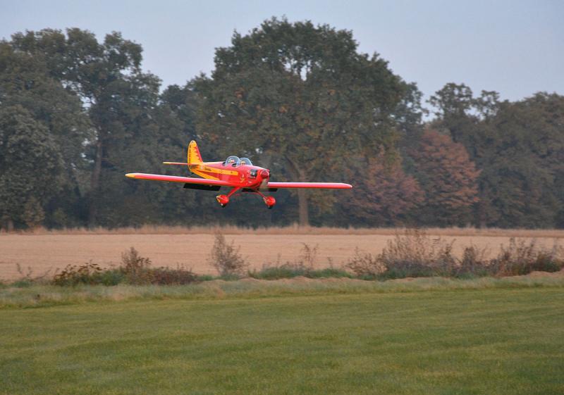

Pioterek Opublikowano 11 Października 2013 Autor Opublikowano 11 Października 2013 Zdjęcia lotów Spacewalkera z klapami: podejście do lądowania: po wylądowaniu: Lataliśmy do wieczora: Fotografie wykonane przez Grzegorza. Opis i film przygotowuje się.

Pioterek Opublikowano 12 Października 2013 Autor Opublikowano 12 Października 2013 Klapy w Spacewalkerze: Jak to zauważyli Koledzy z forum a ja doświadczyłem osobiście BH Spacewalker II niesie się przy lądowaniu dłuuuugo. Jeżeli dysponujemy płaskim podejściem to można odpowiednio wcześnie wyłączając silnik poprowadzić model płasko nad ziemią tak, aby wylądował tam gdzie zamierzamy. Kluczową sprawą przy lądowaniu jest prędkość modelu. Piloci dużych samolotów mają do dyspozycji prędkościomierz, więc lądują zawsze w na określonej prędkości. My piloci małych maszyn musimy oceniać prędkość intuicyjnie na oko. Jeżeli mamy dodatkowo strome podejście (np. od strony lasu) to lądowanie się jeszcze bardziej komplikuje, bo musimy wytracić dodatkowo wysokość, która dodaje modelowi prędkości. Gdy pomaga wiatr jest lżej, ale gdy go nie ma to zdarzały mi się przypadki kilkukrotnego podchodzenia moim modelem do lądowania, bo lotnisko w Radawcu okazywało się za krótkie. Oczywiście latałem i lądowałem do tej pory bez klap i jakoś dało się, ale skoro można poeksperymentować ….to, czemu nie. Wczoraj mój model został oblatany z klapami. Długość klapy wynosi 350 mm (taką max. długości płytę węglową udało mi się zdobyć) a szerokość klapy jest taka jak lotki. Maksymalne wychylenie klap limitowane jest tylko wychyleniem serw. Klapy mają kilku sekundowe spowolnienie i zmiksowane są (na niewielkie wychylenie) z sterem wysokości. Wrażenia z lotu: Lot modelu na zamkniętych klapach – bez zauważalnej różnicy. Lądowanie na klapach jest bardzo realistyczne, po włączeniu klap model schodzi ostro w dół, nad ziemią następuje wyrównanie i po paru metrach przyziemienie. Można nareszcie lądować z wysokiego i krótkiego podejścia. Widok modelu z wypuszczonymi klapami - drapieżny Faza lądowania, którą stosuje wygląda następująco: włączenie klap na pół (wstępne hamowanie modelu), wykonanie zakrętu by wejść na ścieżkę lądowania, dodanie wychylenia klap na max., schodzenie do lądowania, wyrównanie nad samą ziemią i przyziemienie. Otwarcie klap powoduje niewielkie podniesienie nosa modelu do góry, więc wprowadziłem korektę (mikser) steru wysokości (lekkie jego wychylenie w dół) tak, aby model wykonywał dalej poziomy lot. Po wykonaniu paru lotów zmniejszyłem nieco wychylenie max. klap, bo samo przyziemienie trwało zbyt długo. Teraz jest bardzo dobrze i jestem z klap bardzo zadowolony. Co ciekawe ostatnio latałem mniejszym Spacewalkerem 1,6 i ten model ląduje krótko. Myślę, że to może być sprawa różnego obciążenia jednostkowego płata - aż będę musiał to sprawdzić.
