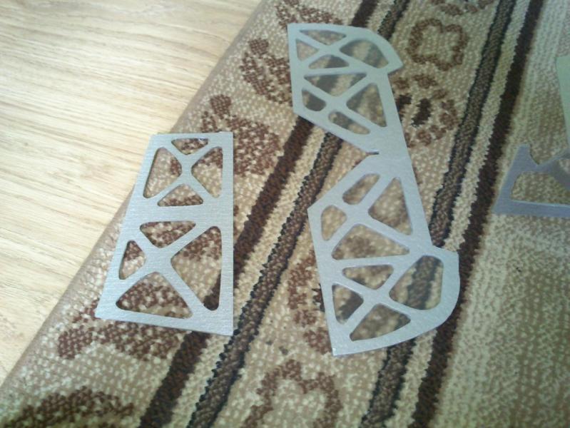

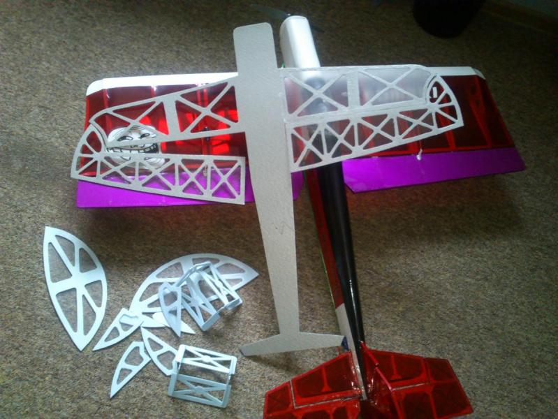

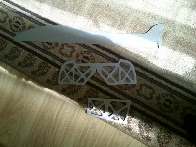

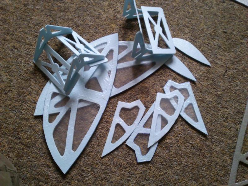

tomekst16 Posted September 21, 2013 Posted September 21, 2013 Naszło mnie ostatnio na halówkę. Bartek udostępnił mi plany swojego EONA, i zaczęło się... Model z depronu 3mm maksymalnie odchudzony, i pokryty będzie woreczkami śniadaniowymi na kleju biurowym w sztyfcie, dźwigary skrzydła z płaskownika węglowego 3x0.5mm. Hamulce na lotki nie są jeszcze wyszlifowane. Do tej pory udało mi się tyle zrobić W porównaniu do madmana 115cm

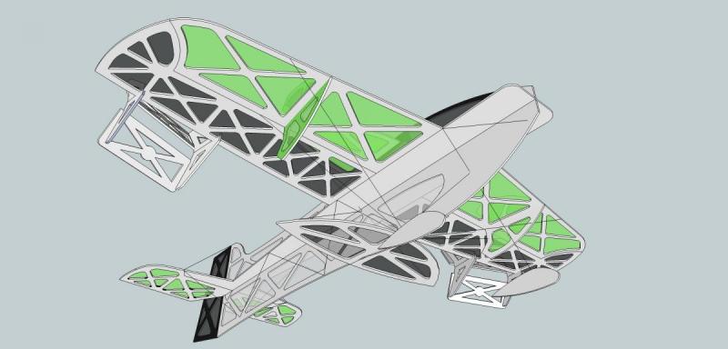

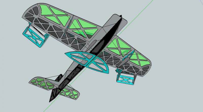

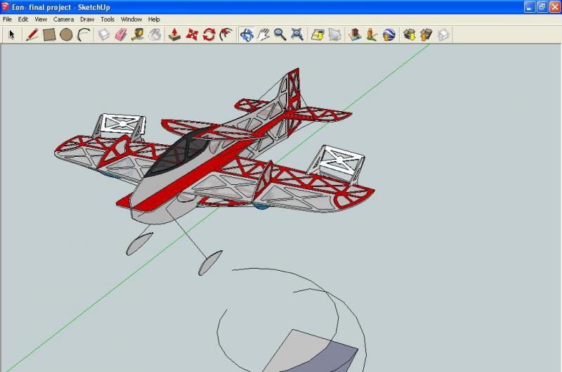

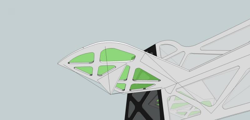

GEX999 Posted September 21, 2013 Posted September 21, 2013 EON, nie ERON . Popraw, plis. Nazwy moich modeli zwykle coś oznaczają w innym języku (angielskim). Np. eon (ang.)-wieczność, adder- żmija. Przypominam Ci jeszcze, żeby najpierw dokleić dolną część kadłuba, potem usztywnić model, a na końcu górną część. Ogólnie Twoja robota wygląda na prawdę estetycznie. Zwróć jeszcze uwagę, że kąty zaklinowania kanalizerów (tych małych skrzydełek) nie są równe 0, tzn. nie są one równoległe względem skrzydeł i st. poziomego. Screen z projektu: Jest to prawdopodobnie pierwszy EON F3P, który wzbije się w powietrze. Takie kąty zaklinowania kanalizerów nie są kwestią przypadku, ale w innych zawodniczych modelach F3P (bo EON był projektowany z myślą o wyczynowym lataniu), zwykle kąty te są inne. Jeśli okaże się, że model lata nieco "dziwinie", to wtedy będziemy to poprawiać, ale jak już wspomniałem, kąty nie są wymyślone od tak. Życzę powodzenia w budowie i lotach.

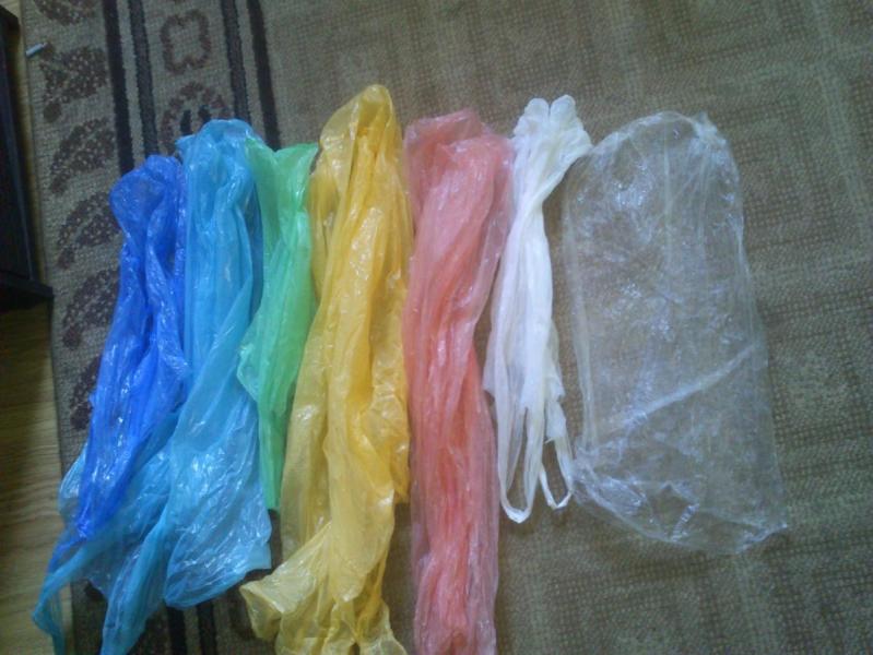

tomekst16 Posted September 24, 2013 Author Posted September 24, 2013 Chciałbym zrobić jakieś malowanie w postaci olkejenia modelu kolowymi reklamowkami zamiast zwykłych woreczków, tylko nie mam żadnego pomysłu doradźcie coś, jakiś wzór... Do wyboru takie kolry.

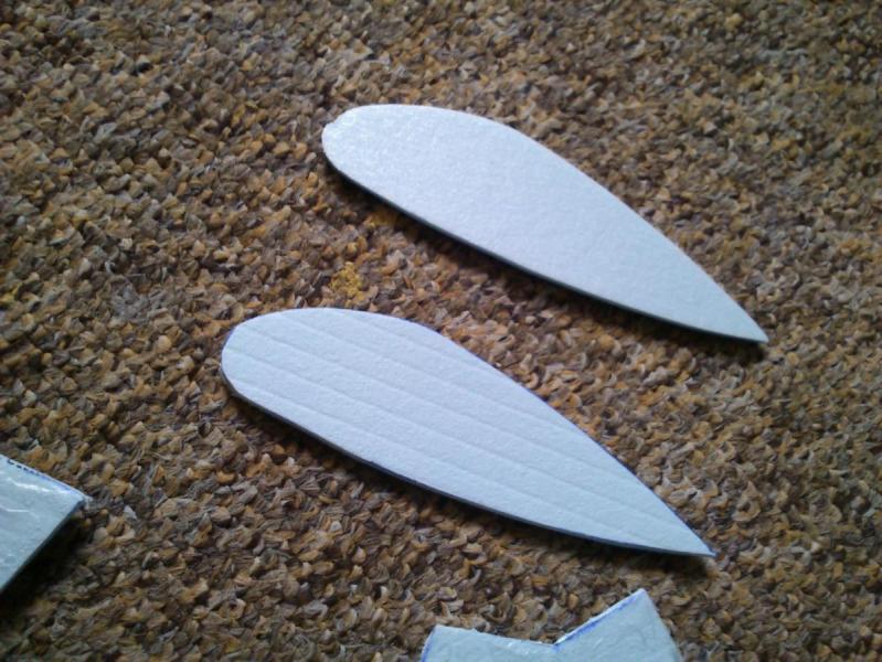

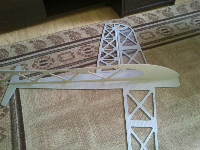

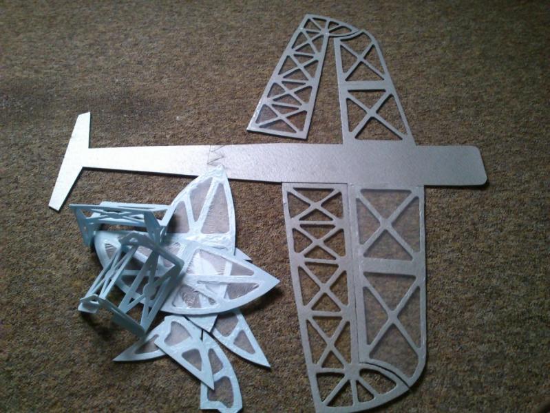

tomekst16 Posted September 25, 2013 Author Posted September 25, 2013 Ostatnio mam dużo czasu z powodu choroby i postanowiłem wyciąć parę elementów, wkleiłem dolną część kadłuba. Obserwuje ktoś w ogóle temat ?

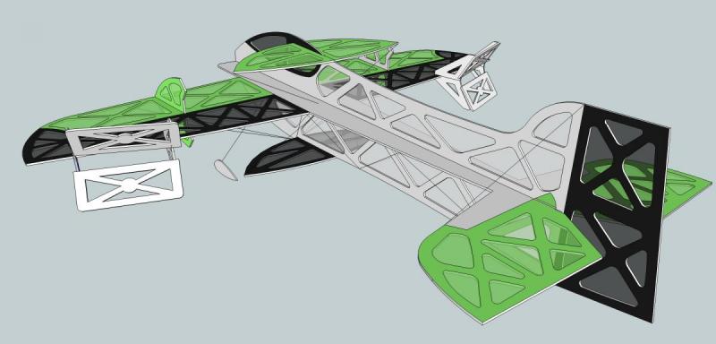

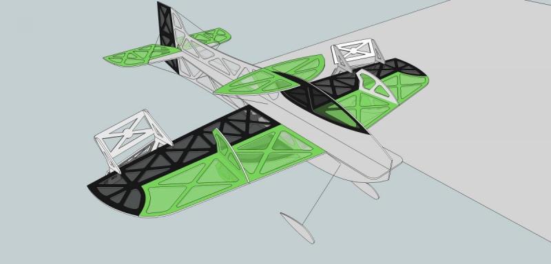

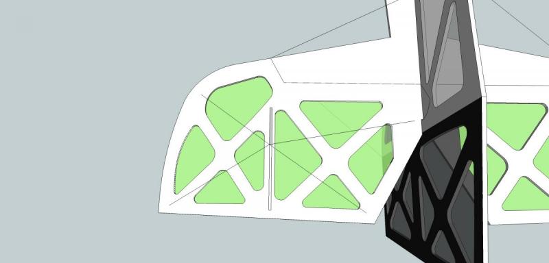

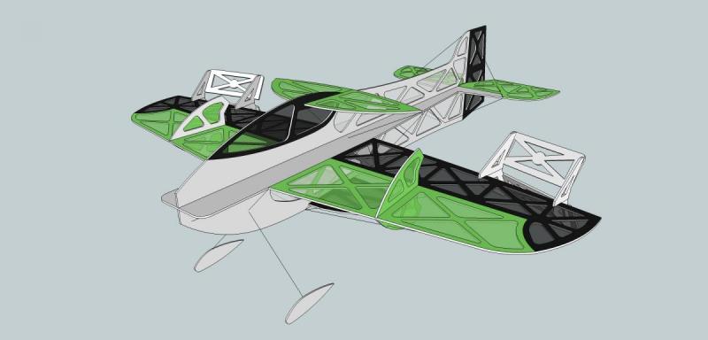

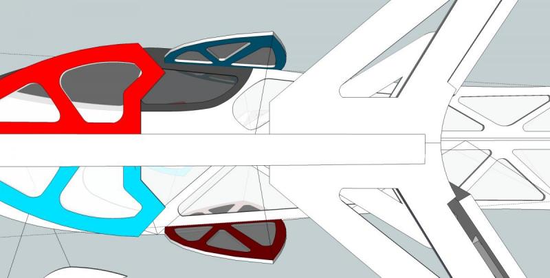

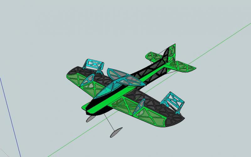

GEX999 Posted September 25, 2013 Posted September 25, 2013 Znalazłem wolną chwilę, zatem przedstawiam moją wizję malowania z użyciem Twoich kolorów (lekka czarna folia, chyba znacznie lżejsza od reklamówek, a może nawet od woreczków to folia z czarnych, cienkich worków na śmieci): Zwróć uwagę, że cała "rama" elementów z jednej strony (spodniej) jest biała, a z drugiej ma kolor, który nadaje folia. Natomiast na SK z każdej strony jest czarny, bo drugą stronę można pomalować czarnym markerem (kilka warstw, uprzednio sprawdzając na ścinkach, czy nie jest zbyt agresywny dla depronu). Nie zalecam Ci malowania spodu, żeby uniknąć problemu z odróżnianiem góry i dołu modelu w locie. Ponadto narysowałem sposób wzmocnienia SW: W pokazanym trójkącie wytnij kolejny mniejszy trójkąt i naklej folię (nie uwzględniłem tego w projekcie). Pozdrawiam. EDIT: Zauważyłem, że już część modelu jest oklejona. Jeśli zdecydowałbyś się na zmianę pokrycia, po odklejeniu starego, przetrzyj uważnie elementy mokrą szmatką, chustką, itd., aby zmyć stary klej, następnie wytrzyj te części i dopiero naklejaj folię.
tomekst16 Posted September 25, 2013 Author Posted September 25, 2013 Ok, nie które elementy brzydko okleiłem tak więc będzie ozazja żeby to poprawić, malowanie super mieszanka zielony z czarnym. Kadłub i SK myślałem okleić z obu stron, żeby symetrycznie wyglądało, wagi dużo nie doda.
GEX999 Posted September 25, 2013 Posted September 25, 2013 Nie rób tego . Dbaj o każdy gram, bo to w F3P jedna z najważniejszych rzeczy. To, że będzie mała asymetria zupełnie w niczym nie przeszkadza. Cieszę się, że projekt malowania podoba Ci się.

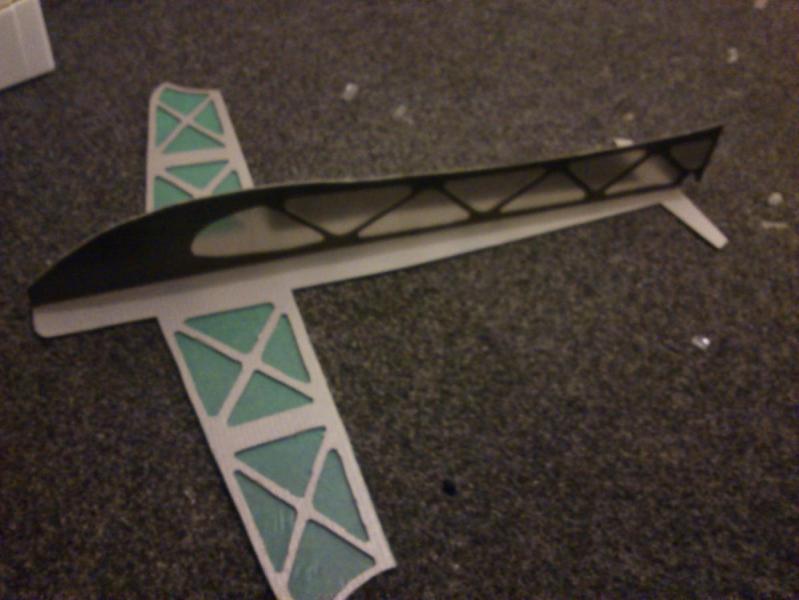

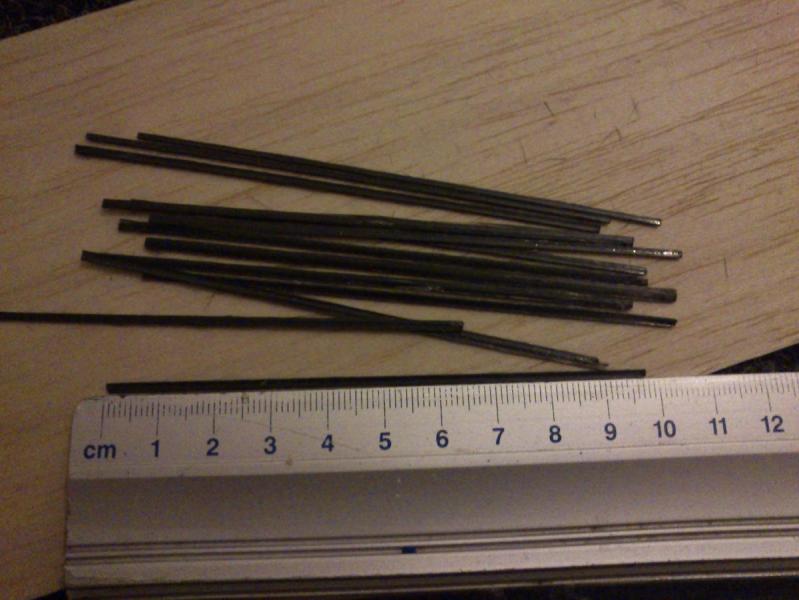

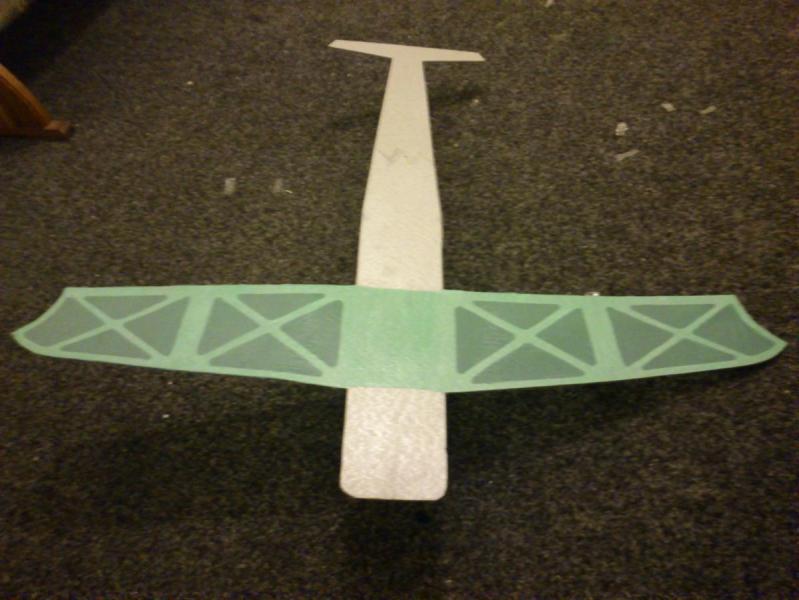

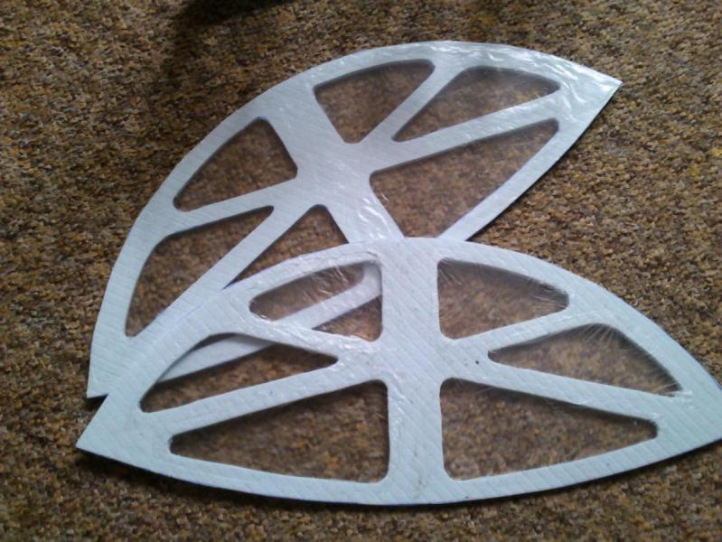

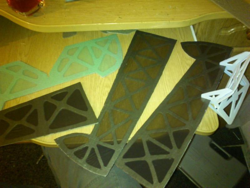

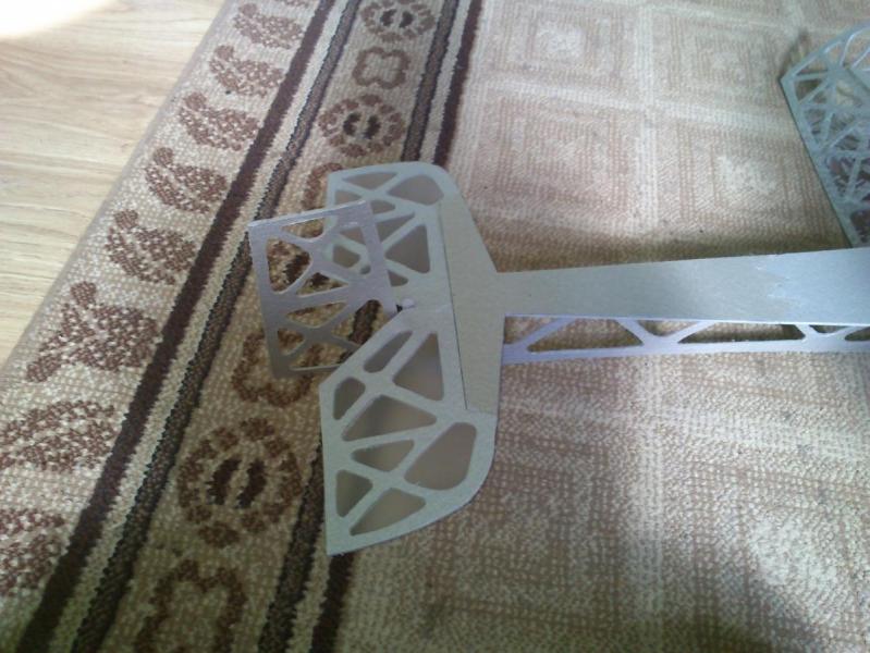

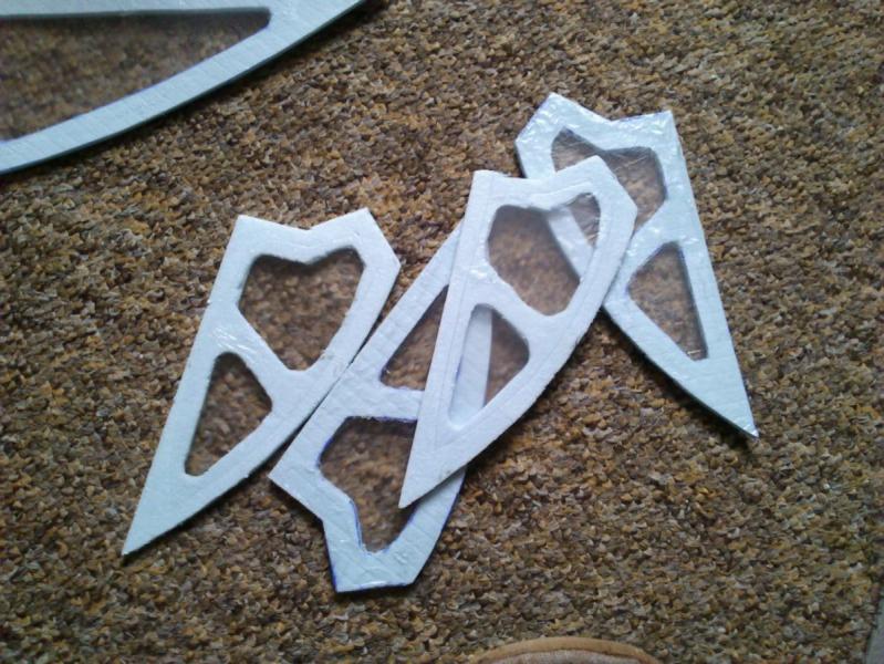

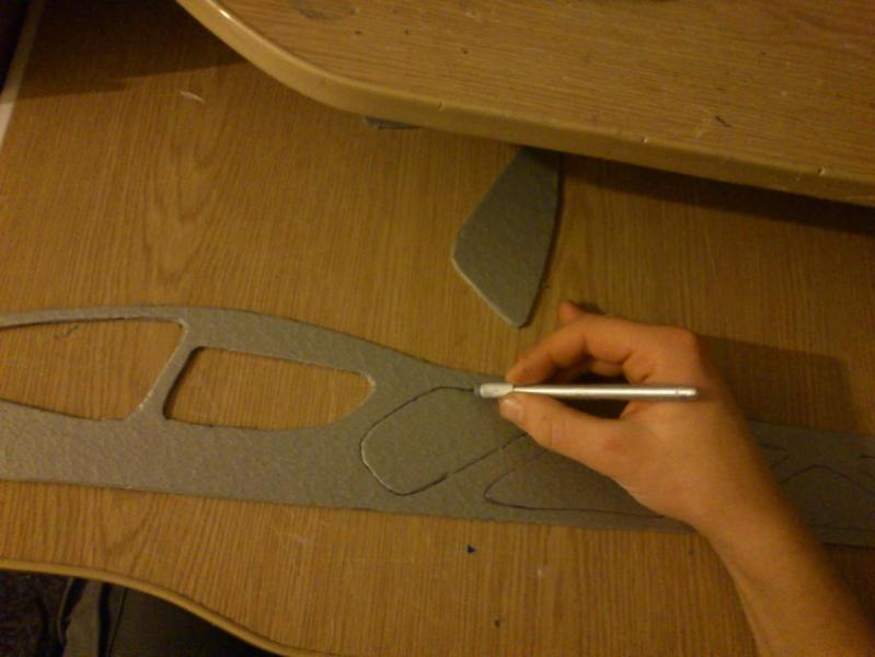

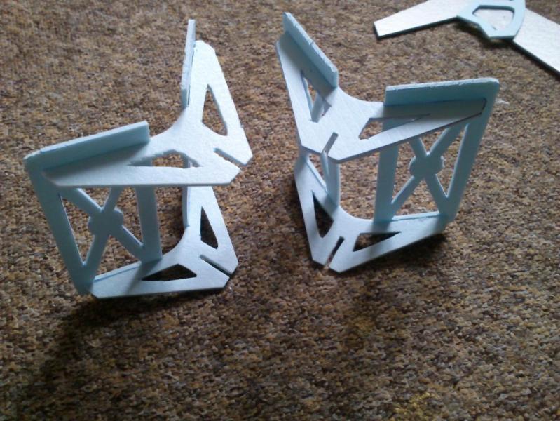

tomekst16 Posted September 28, 2013 Author Posted September 28, 2013 Wczoraj i dziś wziąłem się za robotę przy modelu, okleiłem lotki SW, SK, skrzydła i wy ażurowałem górną część kadłuba. Sprki za jakość nie których zdjęć ale nie mogłem złapać ostrości. Znalazłem gdzieś pręciki węglowe cięte z rurki powzmacniam nimi SW, SK i pewnie troszkę kadłub.
Maca111 Posted September 28, 2013 Posted September 28, 2013 Proponowałbym jedynie zaopatrzyć się w nowe ostrza
tomekst16 Posted September 28, 2013 Author Posted September 28, 2013 Wiem, w piątek nie zdążyłem kupić w emodelu, a to widać że swoje przeżyło .
