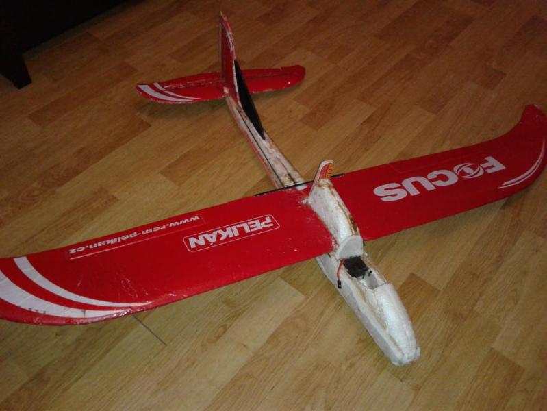

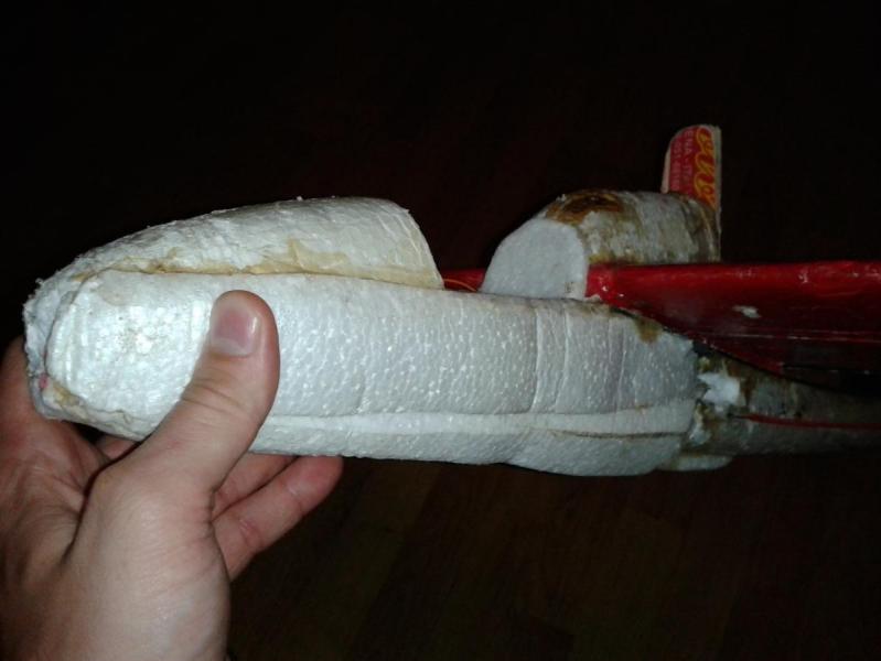

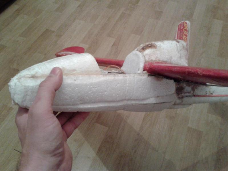

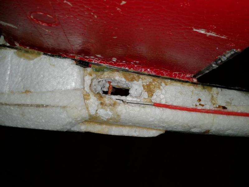

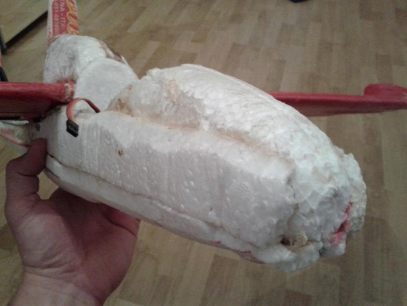

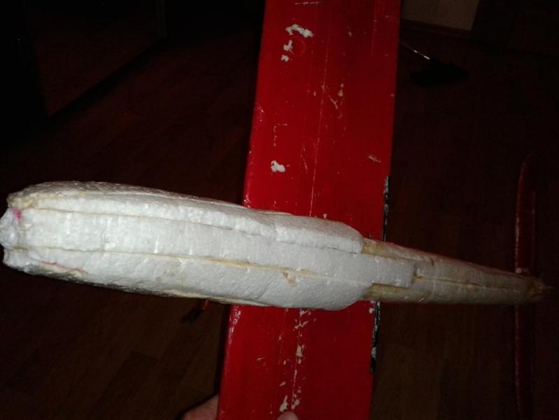

Od paru dni jestem właścicielem Focusa Pelikana. Większość z Was pewnie kojarzy model. Podobny do Easy Star lub Bixler etc. Model służył jako latająca "eLka" :), pomagał młodym adeptom w nauce sztuki pilotażu. W czym rzecz? Otóż model jest zdecydowanie po przejściach. Tzn. płat, usterzenie ogonowe oraz belka ogonowa są w miarę ok. Problem jest głównie z kadłubem mniej więcej do krawędzi spływu. Widać, że jest trochę zmaltretowany, zaliczył nie jednego kreta. Są też przeróbki jeżeli chodzi o posadowienie silnika. Poprzedni właściciel powiedział, że właściwości lotne modelu są poprawne, chciałbym natomiast aby samolot jakoś też wyglądał. No i tutaj moje pytanie.
Czy macie jakiś pomysł na poprawę wyglądu modelu? Myślałem żeby trochę go przeszlifować, wyrównać, braki uzupełnić szpachlówką a na wierzch tkanina szklana, żywica później jakaś farba. Myślałem też o piance montażowej do wyrównania a później jak powyżej szkło, żywica farba. Muszę przy tym uważać żeby nie przesadzić z wagą...
Może ktoś ma jakieś cenne wskazówki? Wszystkie mile widziane.
Poniżej zdjęcia. Zapraszam do dyskusji.
pozdrawiam
Maciek

Szybciej, przyjemniej a przede wszystkim skuteczniej byłoby zrobić model od początku.
Masz do tego weterana jakiś szczególny sentyment, że go chcesz upiększać?
Może napisz jak chcesz nim latać: relaksacyjnie czy bardziej hardcorowo.
Jak relaksacyjnie to moja propozycja naprawcza prosta tania i lekka jest taka: kadłub wyrównać i okleić depronem (prawdziwym) lub pianką EPP - 1 warstwą. Dziób odciąć i dokleić nowy z grubej pianki i nadać kształt. Możesz go zawsze wydrążyć i mieć dodatkowe miejsce w kadłubie.
Na podobnej zasadzie, może skrzydła, po uzupełnieniu ubytków i wyrównaniu okleić balsą?
Będziesz mu robił podwozie (ew. w opcji, jako dołączane)? Fajnie by wyglądał z 3-kołowym, ale jak by się to sprawdzało, nie wiem. Pewnie inni Koledzy by coś podpowiedzieli.
O szkleniu i laminowaniu się nie wypowiadam, bo się nie znam.
Będę z ciekawością zaglądał.
Sentymentu nie mam żadnego, pomyślałem sobie jednak, że szkoda było by go utylizować ponieważ prócz kadłuba model naprawdę wygląda przyzwoicie. Dziękuję za wskazówki. Wezmę depron pod uwagę. Model ma służyć do latania rekreacyjnego i nauki
