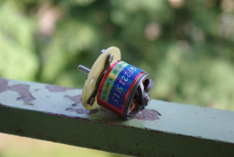

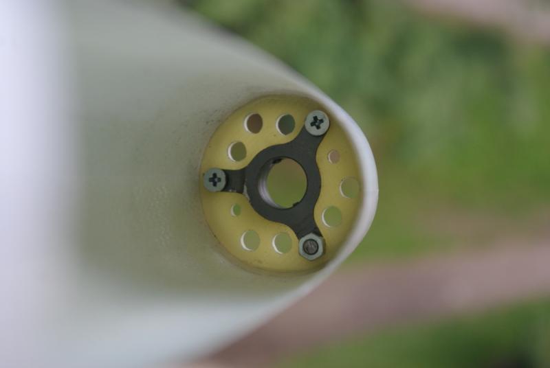

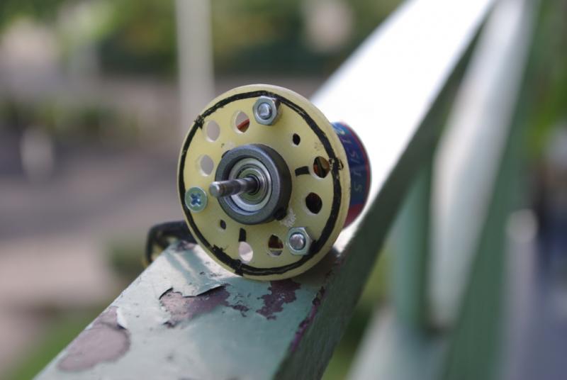

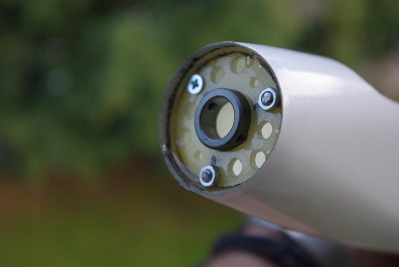

pyton Opublikowano 13 Października 2013 Opublikowano 13 Października 2013 Cześć Ja w swoich dwóch elektroszybowcach zastosowałem silniki http://abc-rc.pl/p/1...lektryczne.html http://abc-rc.pl/p/1...lektryczne.html Można je umieścić przed i za wręgą (po przełożeniu osi) - są lekkie i niezawodne . . A ja jestem bardzo ciekawy jak ci sie udało zamocowac ten silnik za wręgą? i czy go sie demontowało nie ruszając wręgi?
mushroom Opublikowano 13 Października 2013 Autor Opublikowano 13 Października 2013 A swoją drogą , 1660mm i taka masa startowa ? Jakie jest przeznaczenie tego szybolka ? ( mój Mefisto 1900mm od Blejzyka gotowy do lotu waży 740gr... )P. z motylem to jest tak, że po prostu je mam w modelarni w ilości 2 kpl plus jeden kadłub i mają posłużyć nauce latania dla dzieciaków. rzeczywiście te silniczki sa kuszące cenowo. prawie się zdecydowałem na jeden - na próbę
chaosmaker Opublikowano 13 Października 2013 Opublikowano 13 Października 2013 A ja jestem bardzo ciekawy jak ci sie udało zamocowac ten silnik za wręgą? i czy go sie demontowało nie ruszając wręgi? Mówisz i masz Obecnie przełożyłem "podstawkę" silnika na drugą stronę wręgi - wymusiło to przyklejenie nakrętek od wewnątrz kadłuba do wspomnianej wręgi ale za to przesunąłem odrobinę silnik w głąb kadłuba co z kolei ułatwiło poprowadzenie przewodów zasilających silnik ... P. PS - a propos Motyla - przerabiałem już podobny model z "minionej epoki" - krótki kadłub przed skrzydłem przeznaczony był dla ciężkich silników i akumulatorów - miałem spory kłopot z wyważeniem swojego modelu ... 1
pyton Opublikowano 14 Października 2013 Opublikowano 14 Października 2013 haha dzieki a czemu pytałem? byłem ciekawy jak to zrobiłes a sam zrobiłem tak:
