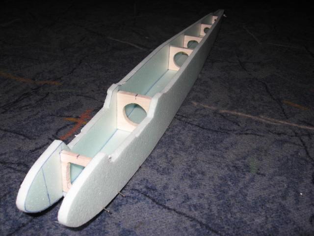

danylotnik Opublikowano 27 Stycznia 2008 Opublikowano 27 Stycznia 2008 Witam, zaprojektowałem sobie szybowiec depronowy do startów z holu gumowego.Mam jednak kilka pytań. Długość kadłuba to około 74cm, nie wiem jaki wybrać rodzaj sterowania czy kierunek i wysokość czy lotki i wysokość , motylek odpada poniewaz szybowiec musi mieć możliwosć sterowania prosta dwukanałowa aparaturą bez mixera. Jaki musiałby być wznios skrzydła gdybym chciał latać na samym kierunku (od razu pisze ze model tylko do latania z holu do spokojnego latania na luzie bez zbędnych nerwów) , długość skrzydła planuje dać 120cm profil SD7037 cieciwa przy kadłubie 18,5cm na końcówkach 15cm zbieżna tylko krawędź natarcia.Zastanawia mnie też opcja skrzydeł 150cm tylko wtedy chciałbym zrobić dzielone skrzydło, a ze styropianu obklejonego taśmą bedzie bardzo trudno wykonac lekki i dobry łącznik, chyba że się myle :faja: :?: :?: Czekam na jakieś pomysły. A poniżej fotki kadłuba.

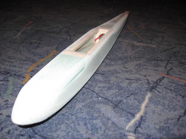

Pavel Opublikowano 27 Stycznia 2008 Opublikowano 27 Stycznia 2008 Skrzydło ze styro 120 cm kryte taśmą ? Życzę powodzenia przy startach z holu... Tylko lataj na odludziu żeby swobodnie spadający model bez skrzydła nie zabił kogoś ! Ja w Zipperze (DLG 1.2m) mam wznios 10 cm na połówkę, czyli łącznie 20 cm. Może wydawać się dużo, ale model dzięki temu całkiem fajnie lata Chyba że masz zamiar zrobić skrzydło z uszami ? Ja latam DLG tylko na kierunku i na wysokości i uważam że to świetne rozwiązanie. Jeśli ma to być szybowiec treningowy to lepiej zrezygnuj z lotek Poza tym uważam że źle zrobiłeś kadłub. Sam depron przy byle uderzeniu ulega... powiedzmy że przejmuje siłę uderzenia i amortyzuje A na model przy starcie z gumy działają duże siły : 1. na miejsce gdzie jest mocowanie haka 2. miejsce mocowania skrzydła 3. skrzydła stawiają duży opór i czasami się baaardzo wyginają. Czasem nawet się łamią... :devil: Ja bym zrobił nowy kadłub. Lecz jeśli nie chcesz tego robić to wzmocnij ten co masz przede wszystkim od dzioba do ok. 5 cm za spływem. Pamiętaj też że ogon musi mieć jakieś podłużnice (ja miałem z dwóch listewek sosny 2x2mm) gdyż tam może się złamać nawet w czasie holowania, a wtedy tragedia... :wink: Według mnie dobrze będzie jeśli cały kadłub pokryjesz papierem na wikol. To chyba tyle z mojej strony :roll:

Pavel Opublikowano 27 Stycznia 2008 Opublikowano 27 Stycznia 2008 miałem kiedyś podobny modelik tylko holowany przez kolege i latał znakomicie. No właśnie. Holowany przez kolegę. A hol gumowy ma dużo mocy. Wiem o czy mówię. Bingo startowałem na początku z połowy naciągnięcia gumy (myślałem że model nie wytrzyma rozciągniętego na max holu) lecz z czasem coraz mocniej ciągnąłem za gumę. Po ok. 10 startach strzelałem już tak mocno że jak naciągałem hol to ledwo stałem na nogach. Kilka razy zrobiłem dla zabawy tak, że leciałem poziomo nad ziemią aż model się wyczepił a potem zaciągałem na max, a model leciał pionowo w górę. Po co to mówię ? Na początku obiecałem sobie że będę strzelał delikatnie, aby nie zniszczyć modelu. Na szczęście skrzydło zrobiłem tak, że nie dało się go złożyć w żaden sposób. Niestety z Twoim modelem może być inaczej. Strzelisz raz za mocno, styropian wpadnie we flatter i nawet nie zdążysz zareagować a będzie leżał roztrzaskany na ziemi :wink: Poza tym uważam że jeśli nawet chcesz zaoszczędzić na wadze to nie kryj całego kadłuba papierem na wikol, tylko pokryj sam spód od samego dzioba do jakiś 10 cm za spływem skrzydła. Kadłub ładnie zrobiłeś, ale niestety depron się piekielnie szybko niszczy jak w trawie trafi na jakiś nawet mały badyl. Resztę kadłuba możesz pokryć taśmą. No i jeszcze jedna sprawa. Dziób. Zarówno w ToTo jak i w Bingo zrobiłem go z styroduru. W ToTo wytrzymywał gdyż latałem nim bardzo delikatnie z ręki. Niestety już w Bingo nie było tak lekko. Zrobiłem taki a nie inny nosek dla amortyzacji. Niestety ta amortyzacja to był błąd. Nosek już po kilku lotach był zniszczony. I co ciekawe nie było ani jednej kraksy. Niszczył się od łapania modelu do ręki ! Po wymianie noska na nowy ze styroduru uderzyłem może 2 razy w ziemie po tym jak model przeciągnął i znowu był do wymiany. Nowy zrobiłem z balsy i było już ok. Wydaje mi się że powinieneś zrobić od razu ,to co ja zrobiłem po jakimś czasie. Mam nadzieję że moje uwagi są przydatne :twisted:

Tomek_W Opublikowano 28 Stycznia 2008 Opublikowano 28 Stycznia 2008 Cieszy mnie że podjąłeś budowę modelu od podstaw, życzę powodzenia. Sugerował bym wzmocnienie kadłuba w części centralnej. Podczas holowania czy startu z gumy na kadłub będą działały dwie przeciwnie skierowane siły: siła nośna płata i siła od holu. Zakładając że skrzydło będzie mocowane gumą do kołków, powinny być one sklejone z wręgami, wręgi z podłogą do której mocujesz hak, podłoga zaś z bokami kadłuba pomiędzy wręgami. Uzyskasz jak gdyby skrzynke przenoszącą największe obciążenia. Sam depron nie wzmocniony raczej nie wytrzyma. Jeśli chodzi o wznios, ja w modelach bez lotek stosuję maks. 5 stopni na stronę . Bardziej przystępnie: jeśli połowa płata ma długość 50 cm, wznios 5 cm da Ci ok 6 stopni. Końcówka ma być podniesiona tyle samo obojętnie czy masz płat z uszami, czy z pojedynczym wzniosem. Pozdrawiam :wink:

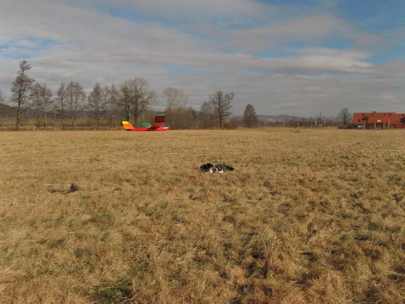

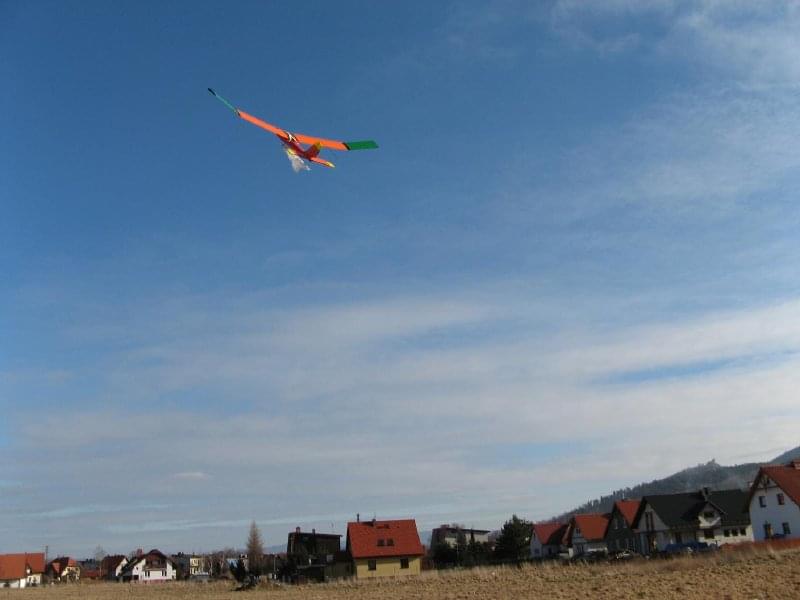

danylotnik Opublikowano 9 Lutego 2008 Autor Opublikowano 9 Lutego 2008 Dzisiaj oblatałem szybowiec jestem bardzo zadowolono bo spełnia moje wymagania czyli jest typowo treningowym szybowcem, nauczył się nim latać dzisiaj mój brat i kolega który nigdy nie trzymał radia w łapkach no i powiem ze ładnie im to szło Zawiodełem się troszkę na holu żyłka 1mm i guma 0,8mmX30m nie wyciaga ww szybowca na odpowiednia wysokość lub może ja coś źle robie wrzuce póżniej filmik to ocenicie sprawę. Loty około minuty . w warunkach hmm prawie nie wiało ale ciepło dzisiaj było .......
