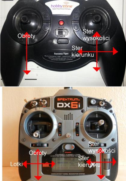

Witam. Ucząc się nauki pilotażu kupiłem gotowy model Mini Super Cub
http://www.amazon.com/Hobby-Zone-HBZ4800-Mini-Super/dp/B001IF3XVY
w którym był nadajnik (ten u góry z załącznika) z możliwością wybrania mode 1 lub 2 mi przypasował mode 2.
Z tego co wyczytałem prawdziwe mode 2 na lewym drążku powinno mieć obroty i ster kierunku, na prawym ster wysokości i lotki.
Dodam, że w nadajniku od Mini Super Cub nie miałem możliwości zamiany steru kierunku z lotkami. Z takim ustawieniem uczyłem się pilotażu.
Kupują nadajnik dx6i mode 2 tak podłączałem serwa, żeby na lewym drążku były lotki a na prawym ster kierunku.
Moje pytanie jest takie: Czy to duży błąd w ustawieniu nadajnika, ustawiając na lewym drążku lotki a na prawym ster kierunku?
Dodam, że wszystkiego uczyłem się sam i nie korzystałem wcześniej z żadnej pomocy ale mimo wszystko dobrze mi się lata na takim ustawieniu.
Ogólnie tak. Będziesz miał kłopot z np. mixerami. Trzeba pamiętać o tym że dx6 ma przypisane kanały do drągów. Dla Ciebie odpowiednie mode to mode 4.
Co teraz zrobić? Czy od początku uczyć się latać na prawidłowym mode 2. Czy robią radia mode 4? Nawet jak tak to na chwile obecna nie mam pieniędzy, żeby radio zmieniać. A mikserów nie używam.
Są 2 wersje aparatur. Z gazem z lewej lub prawej. Resztę załatwiasz logicznie w programie i odpowiednio podłączając serwa. Po prostu zamień miejscami kabel lotek i kierunku.
Świetna rada.... Dalej pozostanie problem mixerów itp. Może do latania "zabaweczkami" takie rozwiązanie z zamianą "kabelków" będzie ok. ale w bardziej "dojżałych" modelach nie ma prawa funkcjonować... A co jeśli kolega zapragnie latać modelami śmigłowców???
Tak owszem istnieją aparatury, gdzie użytkownik może dowolnie wybrać mode. Są to np. Spectrum dx8, aurora 9, sanwa sd-10g i inne których teraz nie pamiętam. Dx6i niestety. Tylko mode 1 lub 2 gdzie wyboru dokonujemy przy zakupie.
Moim zdaniem ucz się latania w mode 2 jeśli masz taki nadajnik. Ja po kilku latach latania w mode 1 zmieniłem nadajnik na mode 2( chociaż mój nadajnik ma do wyboru aż 4 mode)
Dzieki za rade. Niestety takiej odpowiedzi sie spodziewalem, zeby uczyc sie na prawidlowym mode 2 bez zamiany steru kierunku z lotkami. W sumie to dopiero w 2013 roku latanie zaczelo mi wychodzic a w tym roku od nowa polska ludowa :(. Dziekuje za podpowiedzi i przepraszam za brak polskich znakow pisalem z telefonu.
Do śmigłowców potrzebujesz aparatury z mikserami. Do latania samolotami, to nawet expo nie jest konieczne. Jak jest aparatura to dlaczego jej nie wykorzystać? Zamiana wtyczek nic nie kosztuje.
Bartek mówi o przepięciu wiązek idących od płyty głównej nadajnika do gimbali czyli mechaniczna zmiana nadjnika z mode 2 na mode 4. Wtedy wszystkie miksery będą działały poprawnie i w Twoim przypadku to chyba jedyna możliwość.
Zresztą jeżeli do tej pory latałeś modelem tylko z kierunkiem to bez problemu nauczysz się nim latać w mode 2.
Ja sam tak robię, że jeżeli mam model tylko z wysokością i kierunkiem to kierunek wpinam w miejsce lotek.
W życiu! Zamieniasz kabelki idące od odbiornika do serw. Nadajnik i tor radiowy zostawiam bez zmian. Zamiana kabli w modelu. Wypinasz wszystko z odbiornika, i wpinasz tak aby działało jak chcesz.
