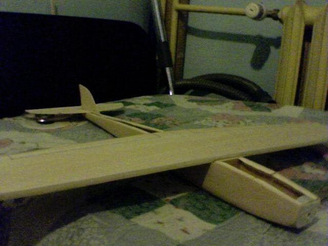

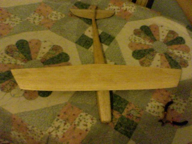

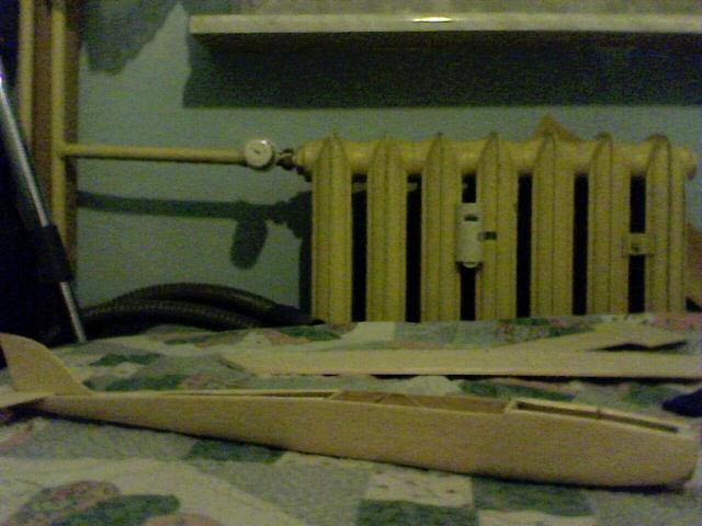

Adrian123 Opublikowano 13 Lutego 2008 Opublikowano 13 Lutego 2008 Hej. Wczoraj zabrałem się za budowę pierwszego pylona (plany można znaleźć na tej stronie ).Model będzie napędzany silnikiem klasy 400 i pakiet li-pol 7,4V.Przy kadłubie i skrzydłach jest sporo szlifowania (skrzydła zrobione są z deski balsy 6mm i na niej szlifowany jest profil). W modelu chce zamontować hak i przy starcie strzelać nim z gumy. Parę danych: rozpiętość: w planach 75cm jednak moja drukarka postanowiła dać 71cm napęd: silnik klasy 400 pakiet: Li-pol 7,4V 1000mA Serwa: wysokość- esky 9g lotki- jedno centralne- dynam(nie polecam tych serw strasznie słabe tryby i dość duże luzy) waga: 350-400g Kilka fotek(stateczniki nie są jeszcze wklejone przymierzone do zdjęcia :roll: ):
antek116 Opublikowano 15 Lutego 2008 Opublikowano 15 Lutego 2008 Witam ! Zapowiada się bardzo fajnie ! Zastanawiam się trochę nad powierzchnią statecznika pionowego, ale chyba wystarczy.

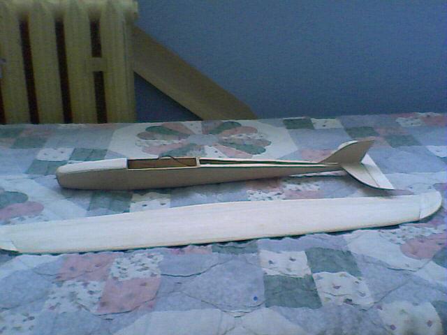

Adrian123 Opublikowano 15 Lutego 2008 Autor Opublikowano 15 Lutego 2008 Wczoraj wyszlifowałem skrzydełka zacząłem o 20:45 i skończyłem jakoś 15 min po północy balsę miałem dosłownie wszędzie :twisted: .Statecznik pionowy dałem według planów. kilka fotek:

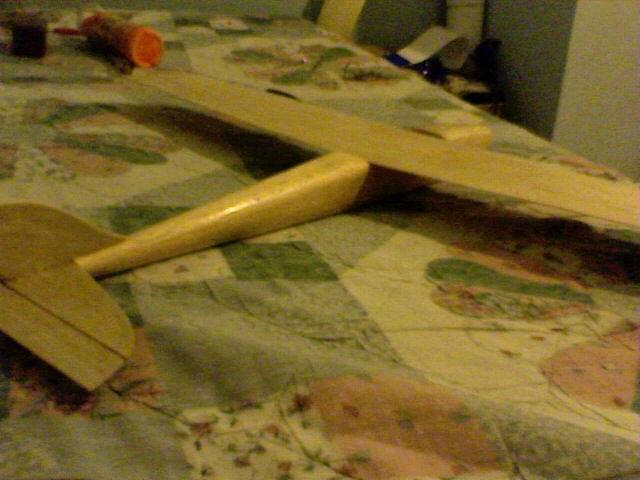

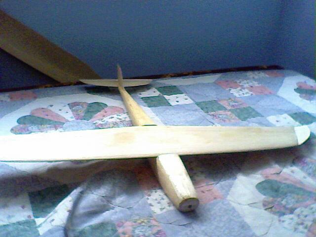

Adrian123 Opublikowano 16 Lutego 2008 Autor Opublikowano 16 Lutego 2008 Zdjęcia z dzisiejszych postępów prac(kiepska jakość ,robione komorką) . Zostało dokleić końcówki skrzydeł i zrobić pod nie mocowanie w kadłubie. Model najprawdopodobniej pomaluje w poniedziałek
robraf Opublikowano 17 Lutego 2008 Opublikowano 17 Lutego 2008 Adrian123, zdjęcia powinny wyjsc lepsze jak je zrobisz w ciągu dnia jak bedzie słońce naturalne świecic
Adrian123 Opublikowano 17 Lutego 2008 Autor Opublikowano 17 Lutego 2008 Ok. Końcówki już przyklejone z małym wzniosem Trochę lepsze zdjęcia:

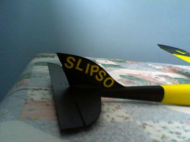

Adrian123 Opublikowano 19 Lutego 2008 Autor Opublikowano 19 Lutego 2008 Dzisiaj odbył się oblot. Model gotowy do lotu waży nie całe 320g lata całkiem ładnie tylko jak podchodziłem do lądowania z wiatrem ułamałem koncowkę skrzydła (juz naprawione) Zdjecia pomalowanego modelu: Jak wam się podoba??
Mareq Opublikowano 19 Lutego 2008 Opublikowano 19 Lutego 2008 Jak wygląda z szybkością, bo szybko to na pewno potrafi ale czy da się też rekreacyjnie?
Adrian123 Opublikowano 19 Lutego 2008 Autor Opublikowano 19 Lutego 2008 Modelem można latać rekreacyjnie a nawet trochę nim szybowałem jednak podchodzenie do lądowania jest bardzo szybkie. Jak by ktoś robił ten model przy oblocie radze zmniejszyć wychylenia nawet o połowę .Lotki wydaja się małe jednak przy maksymalnych wychyleniach lekkie odchylenie drążka powoduje beczki
