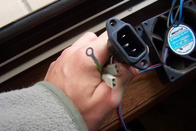

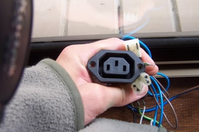

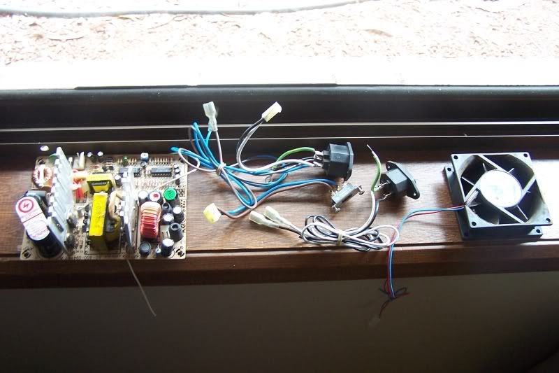

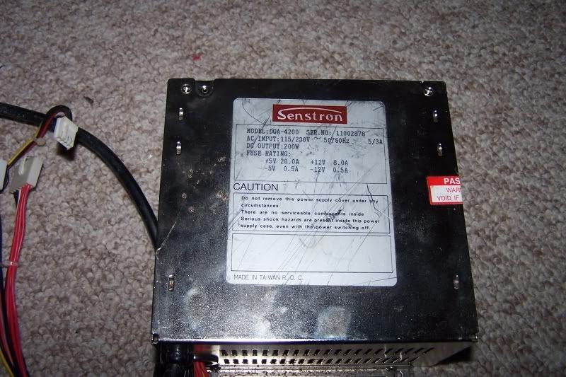

Patryk Urban Opublikowano 26 Grudnia 2006 Opublikowano 26 Grudnia 2006 Witam Wiem że jest pełno opisów jak przerabiać zasilacz do ładowarki. Nie wiem czy mój jest dobry i miałem się za to nie brać ale już mam dość ładowania najpierw baterji Pb a później powiedzmy aku nadajnika czy lipolków. Chce poprostu wsadzić wtyczkę do kontaktu i ładować. Skłoniła mnie do tego jedna rzecz. Dostałem zasilacz i troche innych dupereli po moim zmarłym kuzynie. Widocznie miał on zamiar też przerabiać ten zasilacz. Ja kompletnie nie wiem co zrobić Wylutowałem całą masę kablów które pewnie nie będą potrzebne. Nawet nie wiem czy ten zasilacz będzie się nadawał. Prosze zrozumcie mnie i podpowiedzcie co i jak zrobić. Teraz fotki. ta fotka troche za duża więc linka podaję http://i114.photobucket.com/albums/n275/PatrykU/zasilacz/zasilacz2.jpg no i wszystko rozmontowane
motyl Opublikowano 26 Grudnia 2006 Opublikowano 26 Grudnia 2006 Pewnie ze się nadaje po pierwsze masz tam przełącznik 110/220V który wujołeś sprawdź teraz na jakie napięcie jest bez niego czy takie jak u ciebie w sieci ?? PO drugie Jest to zasilacz AT więc kłopotów z włączeniem nie powinno być Po trzecie przylujtuj 2 przewody MASA i +12V, a do Masy i +5V przylutoj żarówke samochodową 12V 21W i zadziała albo jakiś Opornik 5 Ohm 10W

Patryk Urban Opublikowano 24 Stycznia 2007 Autor Opublikowano 24 Stycznia 2007 Już jakiś miesiąc temu wziąłem zasilacz ze sobą na halę gdzie latamy co tydzień i dostałem porade gdzie co przylutować. Chwile to zajęło ale nie miałe żarówki i to tak zeszło. Dziś postanowiłem się za to zabrać, przylutowałem te przewody, żarówkę (tylko do 5V bo nie pamiętałem gdzie to miało być) podłączyłem I odpalił ! Ale żarówka nie zaświeciła i już wiem nawet dlaczego, odpowiedź jest w poscie motyla... Jeśli ładowarka działa powinienem tą żarówkę prawidłowo przylutować czy całkiem się jej pozbyć ?
Krychol RC Opublikowano 24 Stycznia 2007 Opublikowano 24 Stycznia 2007 Zostaw tą żarówkę tak jak jest zmontuj zasilacz i na zewnątrz obudowy wyciągnij 2 kable masa i +12V do tego będziesz podłaańczał ładowarkę. A żarówka nie świeci ponieważ jest na 12V a ty jej dałeś 5V no to raczej nie będzie świecić zostaw wszystko tak jak jest. A jeżeli czegoś dalej nie rozumiesz to postaram ci pomóc na GG 7872056
