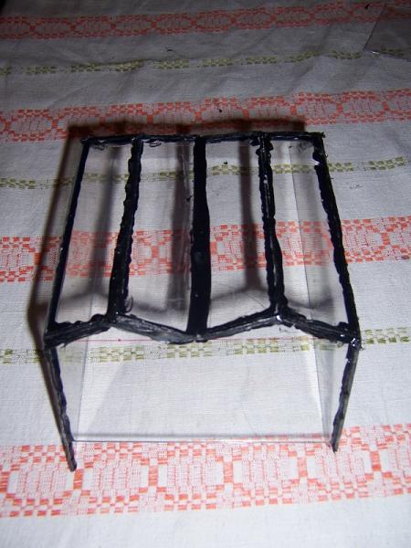

Gadzet007 Opublikowano 27 Lutego 2014 Opublikowano 27 Lutego 2014 Witam wszystkich serdecznie. Potrzebuje kilka porad odnośnie wykonania kadłuba do łódki która ma przewozić zanętę. Napędzany ma być jednym silniczkiem. Z filmików w sieci narysowałem szkic jak miała by wyglądać. Nie wiem czy wymiary będą spełniać oczekiwania, może coś z tego szkicu zrozumiecie. Spód ma być rozwarte V lecz środek wykonany z siatki zabezpieczającej śrubę napędową, prześwit w tym deltoidzie 50mm do śruby 40mm czy dziób powinien być tez do szpica czy może być prosty, te wycięcia na bokach mają być klapkami do zsypu zanęty. Materiał jaki chce użyć to deski z balsy o grubości 4-5 mm dostępne na allegro 1000 x 100 x 4-5 na koniec pokryta żywicą bo sam lakier chyba nie wystarczy. Aparatura jaką chciał bym zastosować to Turnigy 9X 2.4Ghz o pozostałych elementach jak silniczek, regulator napięcia, serva, nie wiem nic co by najlepiej sie nadawało do tego typu barki. Do tego czasu wykonałem prototyp owej łodzi z pleksy 3mm a wygląda on tak: Prototyp jest pomniejszony ok 3 razy,. Na wodzie chyba dość imponująco się zachowuje, pusty ok 20mm zatapia się dociążony 500g ciężarkiem zatapia go do ok 55mm. Jego wagi nie znam. Nie wiem czy takie wymiary w oryginale z balsy dadzą zadowalający efekt z obciążeniem wiedząc ze akumulator jak i cały pozostały sprzęt też ma troszkę gramów. Proszę o jakieś wskazówki co i jak zmienić aby dało dobry efekt końcowy. Jak ruszę z głównym projektem podzielę się fotorelacją z powstawania.
Dj. Opublikowano 27 Lutego 2014 Opublikowano 27 Lutego 2014 Tu masz prawie gotowca i dużo wskazowek co do czego i jak... http://cyber-fly.pl/pl/p/Kadlub-lodki-zanetowej-Aparatura-Sanwa-SD-6G/4693 Budowa modelu z pleksi, czy to potrzebne?
Gadzet007 Opublikowano 27 Lutego 2014 Autor Opublikowano 27 Lutego 2014 Pleksa zabawa, nie chcę wydawać pieniędzy na kadłub to raz po za tym te w sprzedaży są to katamarany przystosowane do 2 silniczków wszystko dla obcięcia kosztów
