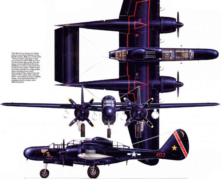

Buduję makietę i mam problem z wypalaniem nitów .
Model balsowy pokryty tkaninę 30g +żywica +podkład z utwardzaczem.
Jak wykonać zeby były ladne i odwzorowały płaskie nity.
Za wszelkie sugestie będę bardzo wdzięczny.
