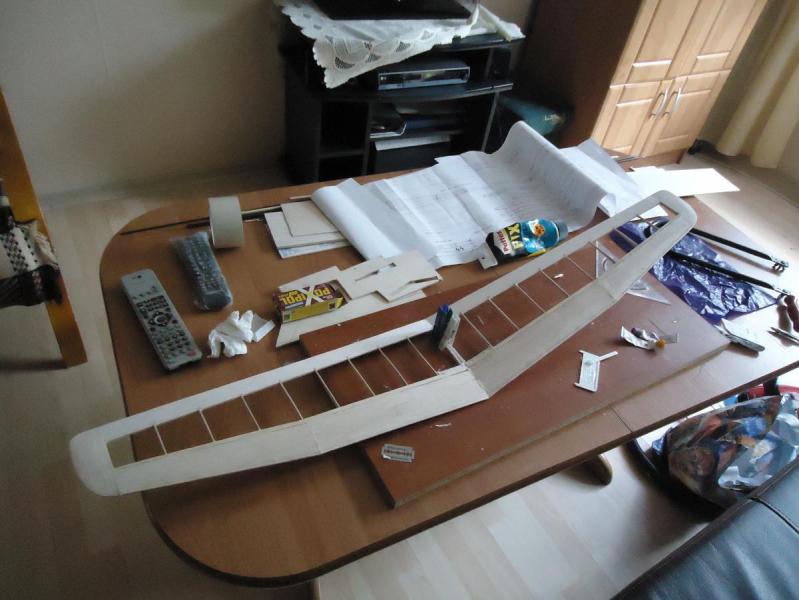

Jestem na etapie sklejenia wszystkich arkuszy planów modelu.
Będę na bieżąco relacjonował budowę modelu, ale chciałbym się was zapytać co zastosować zamiast bowdenów?

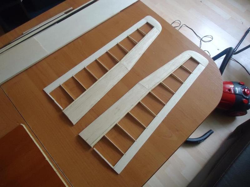

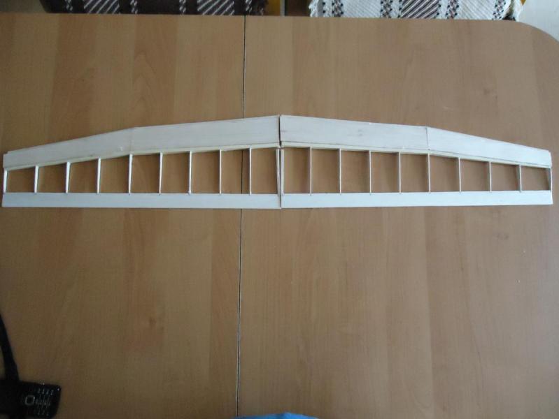

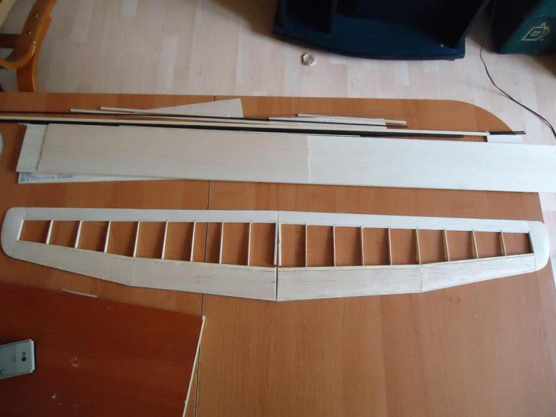

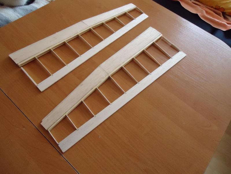

Wita po dłuższej przerwie, może nie przedstawiam fotek jak kolejno składam model ale tu zamieszczam moje dwie połówki skrzydeł, które są na ukończeniu. Każda z tych połówek waży po 35g (poniżej fotki). Przeszły już wstępne szlifowanie i teraz ważą po 33 g
Hmm na wstępie wzmocnij łączenie ostatniego żebra, spływu oraz natarcia z końcówką w której będzie kołek, bo przy pierwszym rzucie może zostać ci kołek z resztą skrzydła (końcówką) w dłoni :). Ogólnie wygląda OK, choć w balsie się nie bawie :) powodzenia
Dzięki za porady, Jeżeli chodzi o te wzmocnienia, to mam je juz zrobione,ale nie miałem czasu wrzucić fotek na forum

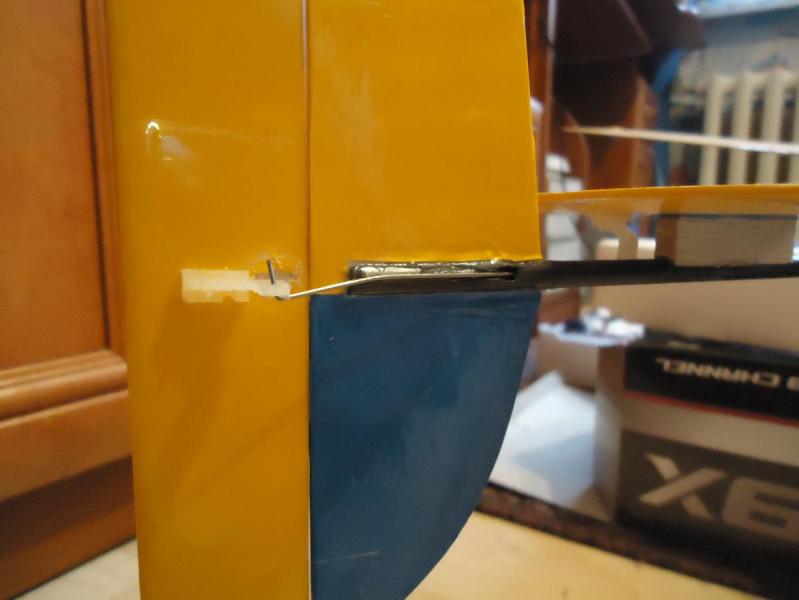

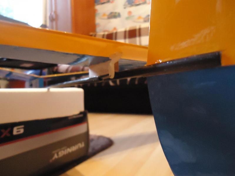

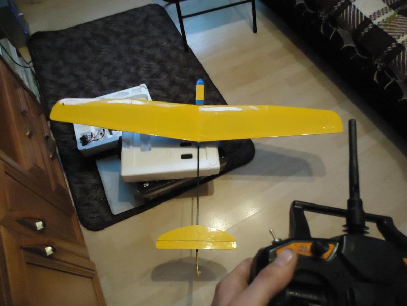

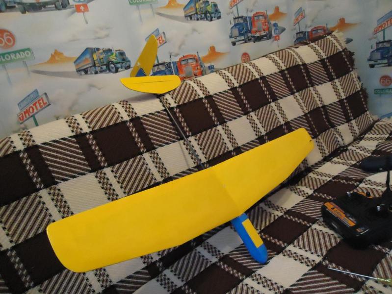

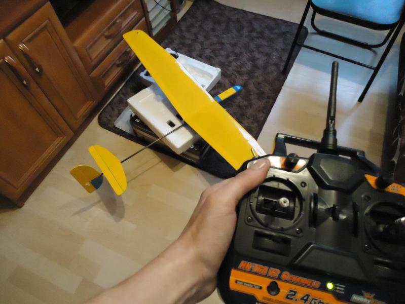

Widze, że nikt nie wypowiada się w moim temacie, no cóż dodaje kolejne swoje fotki z gotowego modelu, Przód kadłuba jest trochę większy niż wg planów, ale to tylko ze względu na to że nie posiadam mniejszych serw.  Model jest po pierwszych niedzielnych lotach, które oczywiście zakończyły się paroma kraksami. Niestety mam do zrobienia parę poprawek :)

3. Jak aparatura HK spisuje się w tym modelu i ogólnie jak się spisuje bo zastanawiałem się nad jej kupnem lecz wszyscy polecają t9x :]
