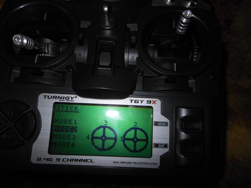

Wojtek Sz Opublikowano 15 Marca 2014 Opublikowano 15 Marca 2014 Przestaw na MODE2. Zrób zdjęcie całej aparatury. Drążek gazu masz na pewno z lewej strony?.

Mieciu11 Opublikowano 15 Marca 2014 Autor Opublikowano 15 Marca 2014 jak przestawiłem na mode 2 to na trzecim kanale silnik mi nie działa
bart07 Opublikowano 15 Marca 2014 Opublikowano 15 Marca 2014 A na którym działa? Zatwierdziłeś klawiszem MENU? Z tego co pamiętam jest to upierdliwe. Do końca nigdy nie wiedziałem, czy ustawienia zostały zapamiętane.
bart07 Opublikowano 15 Marca 2014 Opublikowano 15 Marca 2014 Niestety nie masz racji. Zobacz na położenie drążków. Lewy jest w dolnym położeniu, prawy wycentrowany sprężyną = mode 2 Ustaw na MODE2. W tym software jest to istotne. Jak pokazują paski display?
Mieciu11 Opublikowano 15 Marca 2014 Autor Opublikowano 15 Marca 2014 przestawiłem jeszcze raz na mode 2. Udało się tylko gaz mi chodzi odwrotnie czyli z góry na duł. czyli tylko przestawić rewers?
Wojtek Sz Opublikowano 15 Marca 2014 Opublikowano 15 Marca 2014 Niestety nie masz racji. Zobacz na położenie drążków. Lewy jest w dolnym położeniu, prawy wycentrowany sprężyną = mode 2 Ustaw na MODE2. W tym software jest to istotne. Jak pokazują paski display? Tak to MODE 2 źle popatrzyłem na zdjęcie . przestawiłem jeszcze raz na mode 2. Udało się tylko gaz mi chodzi odwrotnie czyli z góry na dół. czyli tylko przestawić rewers? Tak przestaw rewers na kanale 3.
Mieciu11 Opublikowano 15 Marca 2014 Autor Opublikowano 15 Marca 2014 Dobra przestawiłem czyli wszystko jest chyba git. A paski display pokazują że throtle jest na 3 kanale
bart07 Opublikowano 15 Marca 2014 Opublikowano 15 Marca 2014 No i o to chodziło! A jak będziesz miał dosyć tego software (albo zacznie Cię ograniczać) zapraszam do poczytania o Er9x
