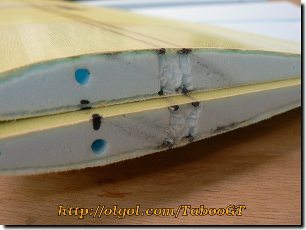

Chcę podjąć się pierwszego kontaktu z laminowaniem, szukałem zarówno na forum jak i w sieci informacji nt laminowania i muszę przyznać że wujek google jak rzadko kiedy , nie pomaga. Jest całkiem sporo info nt. laminowania, robienia form odlewów itp technik lecz nie znalazłem NIC na temat pokrywania rdzeni lub całych części laminatem.
Chcę stworzyć coś takiego:
wiem że to jest kewlar ale chodzi mi technikę i jakość wykonania takiego cuda.
Nasuwa się jeszcze inne pytanie jak pokryć kadłub aby uzyskać taki efekt?

Magicznym słowem jakiego powinieneś szukać w Google jest "vacuum bagging" z kombinacją słów np. Wing, dlg, model itd.
