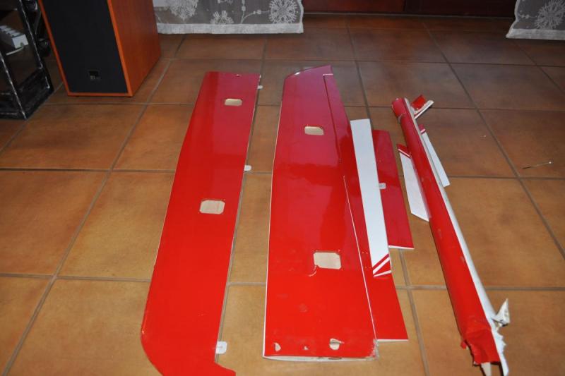

 Ostatnio rozbiłem swojego motoszybowca PM Diamond'a 2m (skrzydła mu się oderwały podczas pętli). Na tym modelu bardzo rozwinąłem swoje umiejętności w zakresie szybowania jak i akrobacji. Mój problem polega na tym, że nie mogę jakoś znaleźć modelu motoszybowca, który odpowiada trzem moim wymogom:

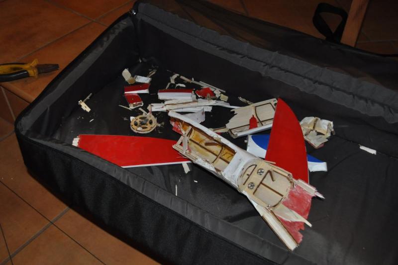

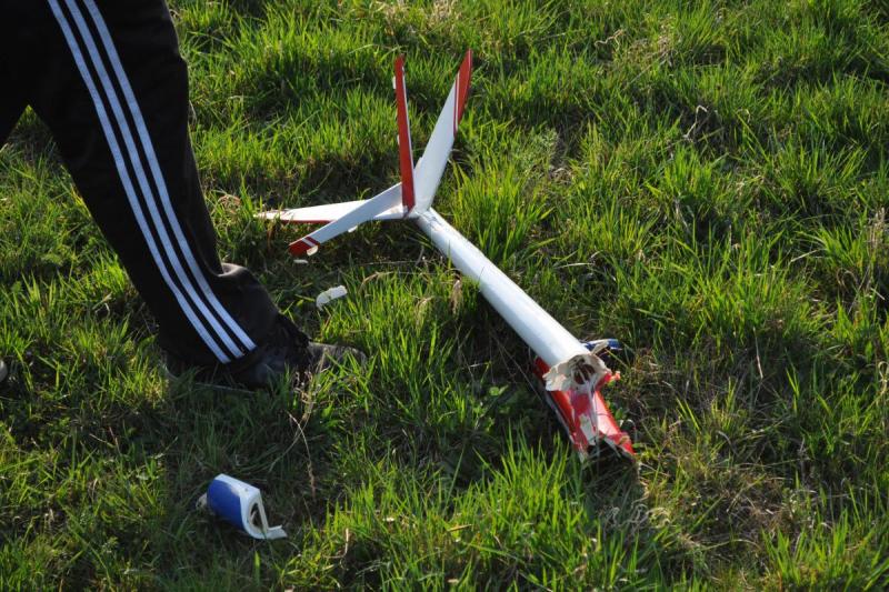

Po kraksie, która miała miejsce dzisiaj, siedzieliśmy nad modelem ze 30 minut i rozmyślaliśmy  :huh: Model ten miał jedną wadę. Płytka w którą wkręcało się wkręty ze skrzydeł była podczepiona do bardzo podatnej na rozerwanie części(przez nią przepuszcza się kabelki z serw). Gdy nastąpi jej zerwanie skrzydło trzyma się wyłącznie na tej części, a na efekt nie trzeba było długo czekać, jak wychodziłem z pętli to skrzydła odleciały a model sru w ziemię na 20cm sie wkopał. Producent mógł oprzeć skrzydła na bardziej wytrzymałej części, np. na boku kadłuba. Naprawdę cieszę się że stało się to na naszym modelarskim "lotnisku" a nie gdzieś na polu niedaleko domów gdzie często latam, bo jakby tam w człowieka walnął to by go przeszył, a w chałupę to cała dachówka przebita. Model podczas oderwania się od skrzydła gwałtownie nabierał prędkości bo nie było już oporu ze strony skrzydeł. Przed spotkaniem z matką ziemią  :D mógł lecieć około 120km/h.
Straciłem model i pakiet.
