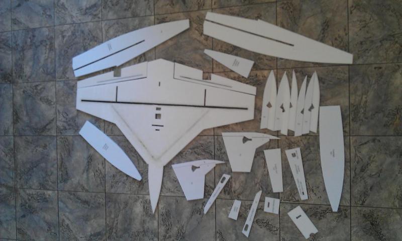

spad Opublikowano 4 Kwietnia 2014 Opublikowano 4 Kwietnia 2014 Ostatnio rozbiłem polarisa, więc postanowiłem zbudować jakąs inna konstrukcje startującą ze wszystkiego. Wybur tym razem padł na model DRONGO . elementy już są wycięte (depron 6 mm) skrzydło wzmocnione rurką węglową 6x1 plus 3x1 lotki usztywnione płaskownikami 6x1mm wyposarzenie jakie planuje dać to : pakiet 1300 3slub 2200 3s reg 40 A silnik : hmmm no tu miałem problem bo nigdzie niemogę dostać 2212-6 2200 kv więc zamówiłem turnigy 2826 2200kv śmigło: 5,5/4,5 APC serwa: towerpro sg90 ciekawe jak to będzie latać w chwili obecnej czekam już tylko na silnk

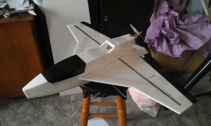

spad Opublikowano 11 Kwietnia 2014 Autor Opublikowano 11 Kwietnia 2014 no i drongo został parwie skończony zostało tylko wklejenie wingletów i pływaków

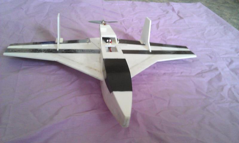

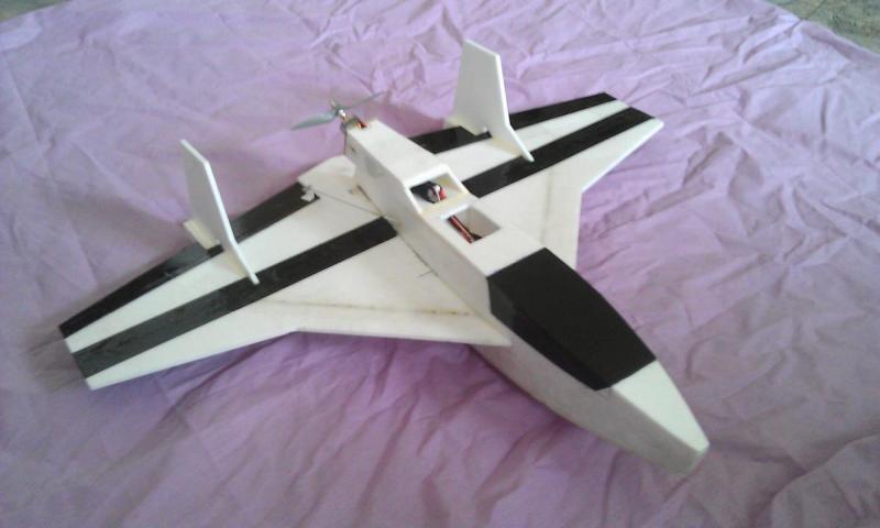

spad Opublikowano 14 Kwietnia 2014 Autor Opublikowano 14 Kwietnia 2014 no i drongo gotowy teraz czeka tylko na lepszą pogodę do oblotu setup: silnik: turnigy 2826/6 2200kv reg 40A śmigło: 5.5x4.5 APC serwa tp sg-90 pakiet: 3s 1300mAh lub 3s 2200mAh
spad Opublikowano 15 Kwietnia 2014 Autor Opublikowano 15 Kwietnia 2014 oblot odbył się wczoraj mimo kapiącego lekko deszczu. Model lata jak po sznurku. jak mi się ud to później zamieszczę jakieś filmiki z lotu w/w modelem naprawdę polecam konstrukcje super łatwo i przyjemnie się go buduje
