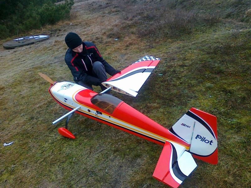

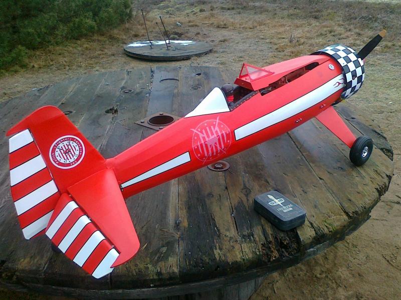

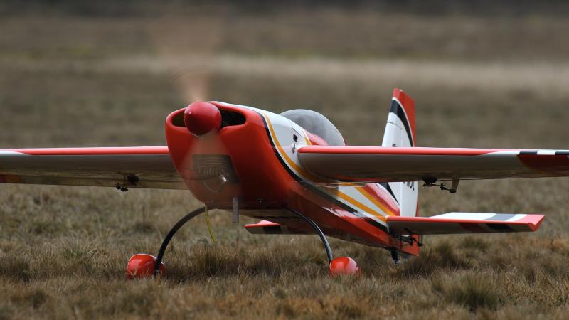

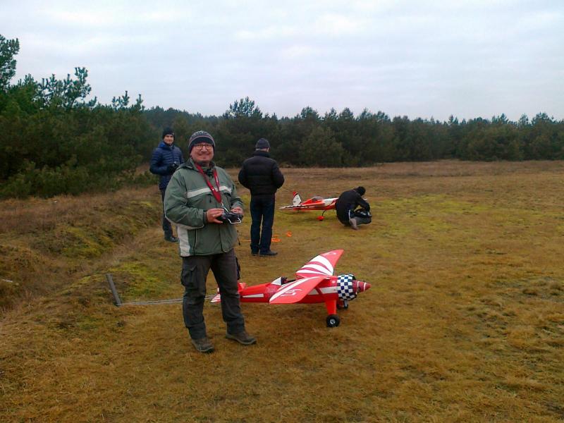

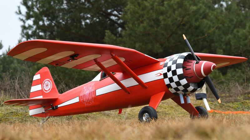

Dzisiejszą szarość lutowego dnia na łączce rozświetliły pięknie wykonane i pomalowane modele Krzyśka i Damiana !  :D  :D
Szczena wszystkim z "kłapnięciem o glebę" opadła  :o  :wub:

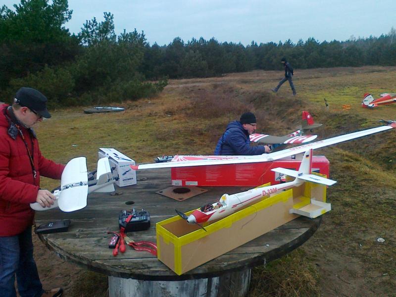

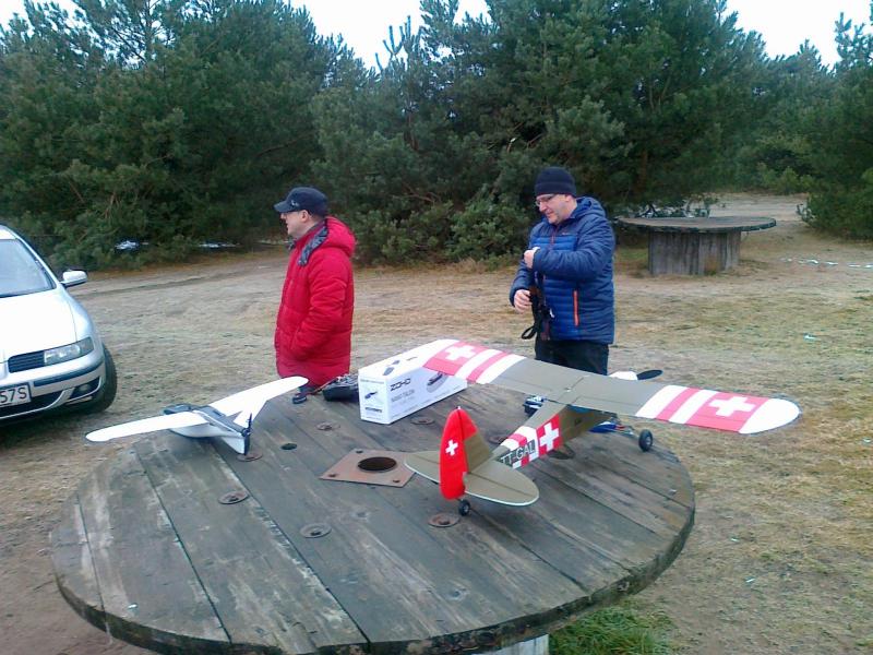

Modele po złożeniu były testowane , silniki odpalone i regulowane, potem mały "taxing" po lotnisku.
Oblot ( chociaż paluszki ich mocno dzisiaj świerzbiły do drągów) planowany w przyszłym tygodniu, w tym również może mojego "transformersa" - będzie się działo !!!

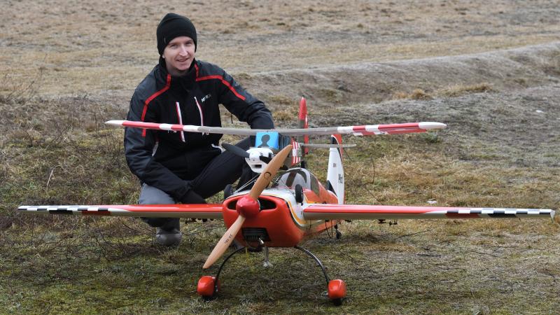

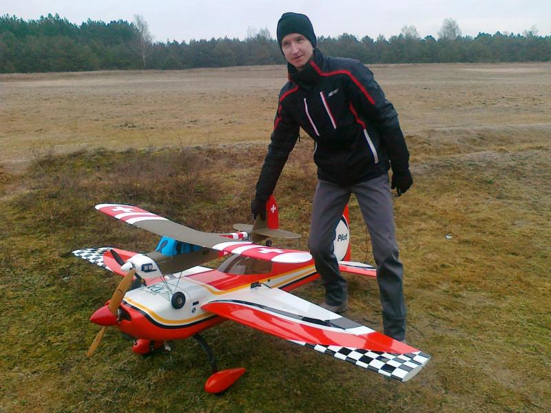

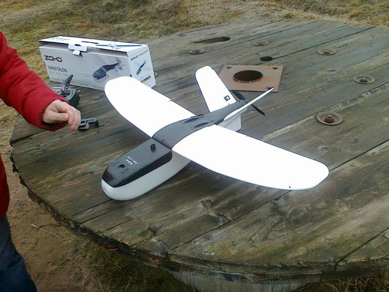

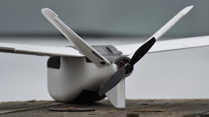

Marcin oblatał małego "alulowatego", wyposażonego w żyro chińczyka do FPV - fajnie śmiga po lekkiej korekcie wyważenia - gratulujemy  ! :)
W powietrzu standardowo kilka Cubów, ASW15 i dron naszego cameramena - czekam z niecierpliwością na fotki i filmy

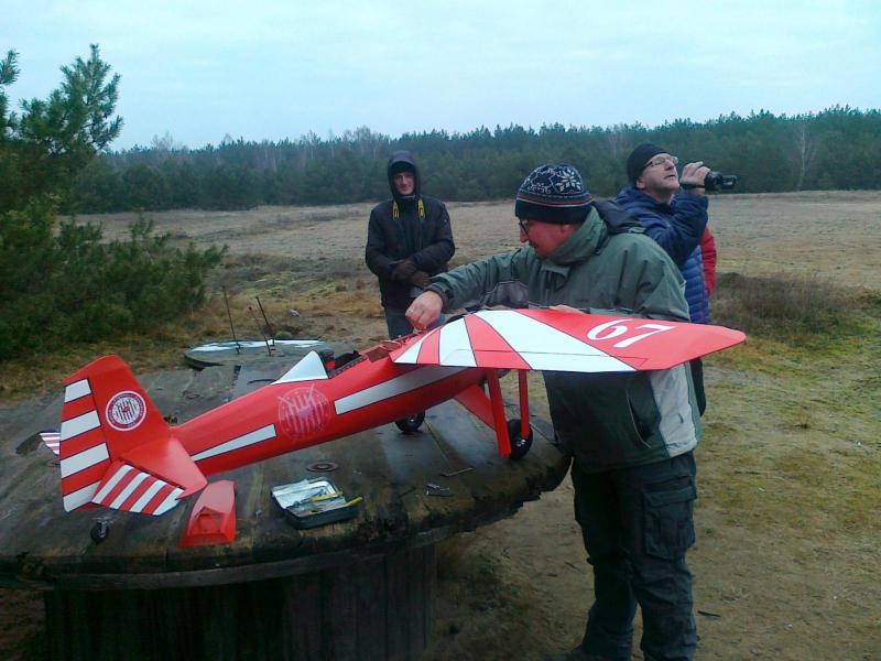

Następnym pięknym modelem który się pojawił na naszym lotnisku jest COSYNIER  :)
Samolot rekreacyjny o rozpiętości 2 006 mm
Długość 1600 mm
Waga bez paliwa 6 040
Waga do lotu - 6 540g
Napędzany silnikiem DLE-35RA
Śmigło 18x10
Malowanie okolicznościowe z elementami Dywizjonu 303

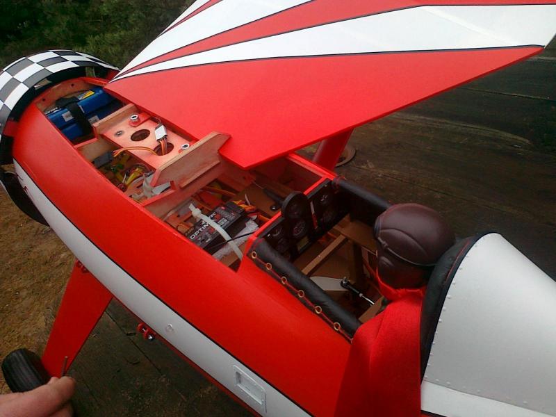

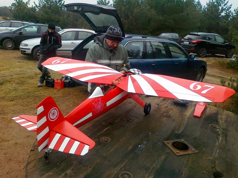

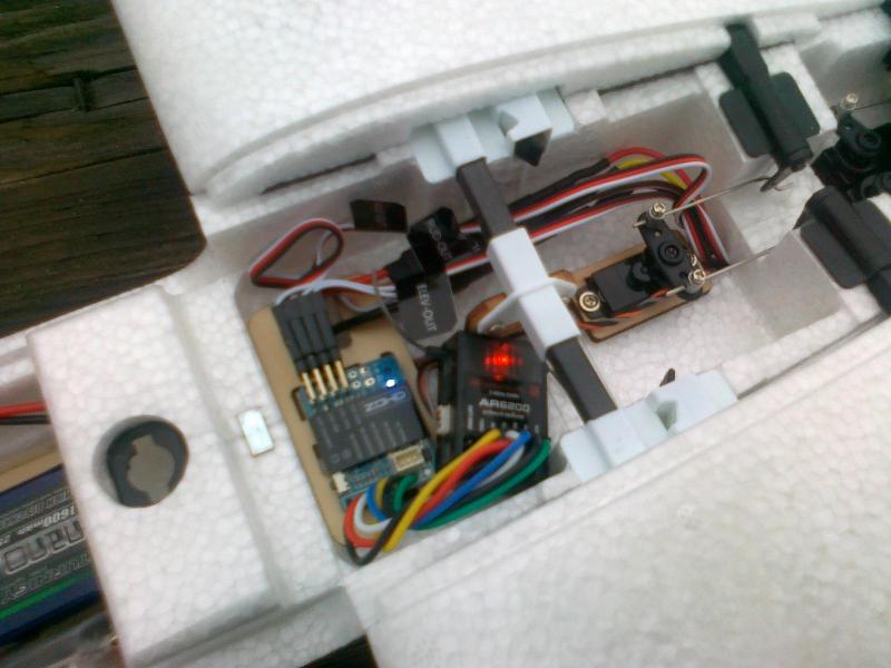

Dzisiaj w ramach wzmocnienia pionowych, elaporowych ścianek kadłuba w obrębie mocowania płata ( aby nie "odmaszerował" razem z elaporową ścianką powyżej podłużnic wzmacniających i laminatowego ceownika od drgań i udarów )  Cub-transformers został "naszaszłyczony" bambusowymi prętami na cyjanoakrylu jak na fotkach. Pręty przechodzą na całej wysokości ścianki - zewnętrznie przyłożony pręt pokazuje długość zagłębienia.  :)
Po związaniu cyjaka znaczna poprawa sztywności i wytrzymałości kadłuba !!  B)
