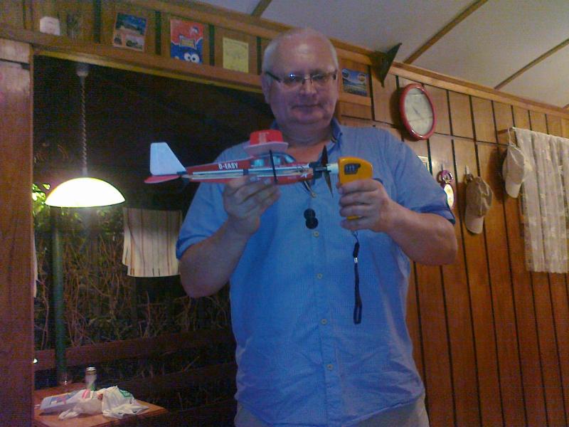

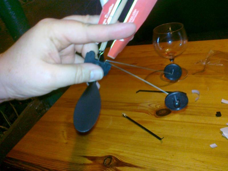

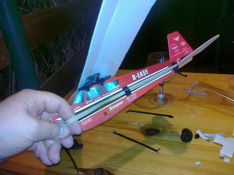

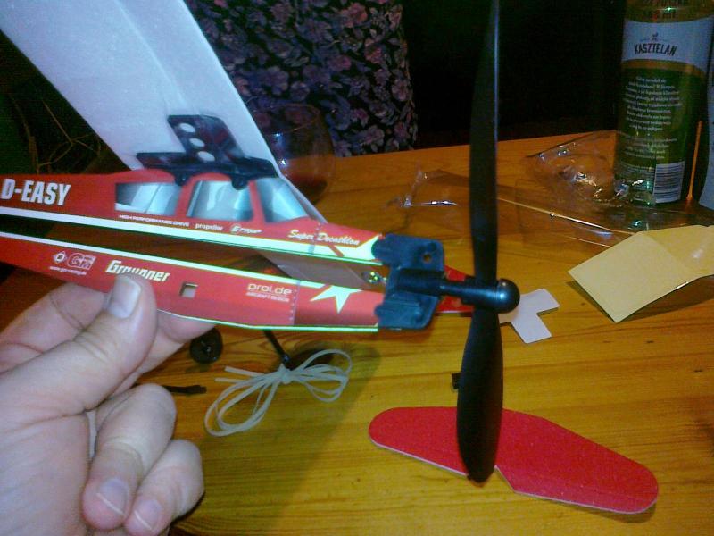

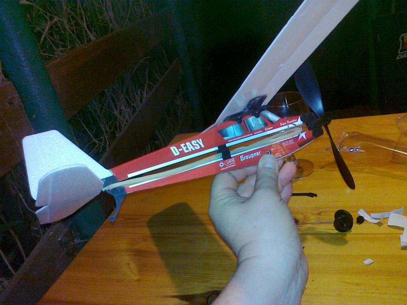

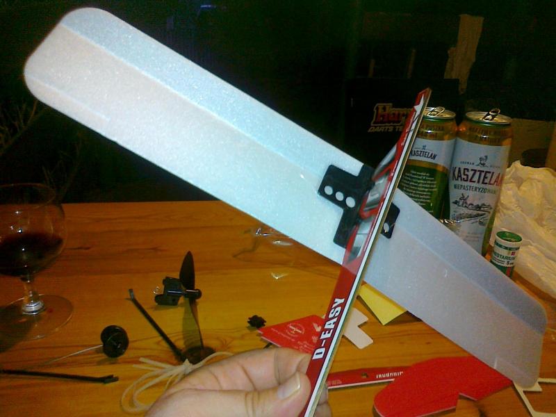

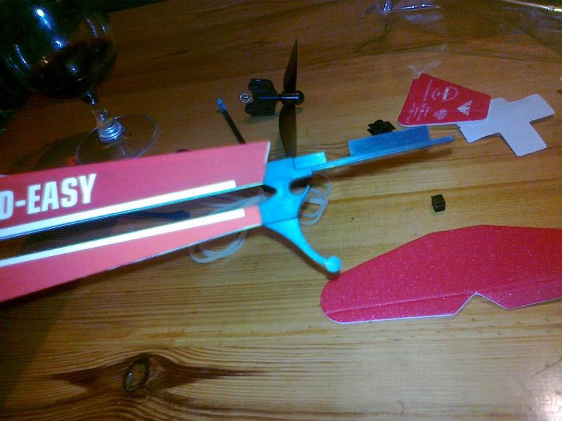

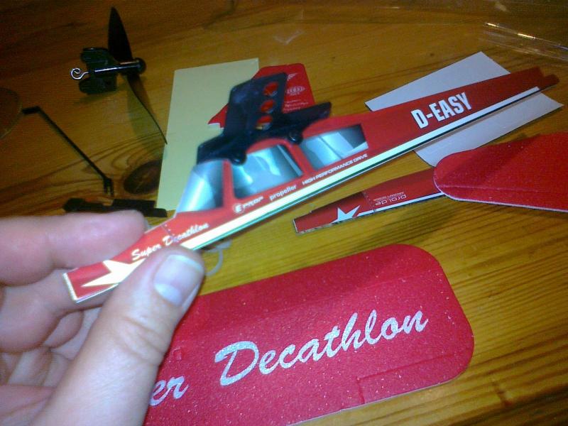

A ja zafascynowany dokonaniami Krosa i Damenixa w zakresie zaawansowanych rzutowych technik lotniczych wykonywanych "lidlowym" elaporem poszedłem w napęd gumowy, aby odświeżyć i przypomnieć dawną, niegdyś wręcz podstawową  technikę modelarską !! Panie i Panowie  - rewelacja !!  :D  :D  :D
Zabawa przednia przy użyciu modelu mini Decathlona z napędem gumowym firmy Graupner !  :wub:
Rozpiętość modeliku 455 mm, zestaw zawiera wszystko co jest potrzebne do lotu ( bez nakręcarki którą nabyłem oddzielnie na Alle,,,) .
Model składa się w 10 minut , właściwie nie wymaga wyważania bo rozkład mas elementów już to sam zapewnia, po czym startujemy i mamy dużo wesołej zabawy - dla dzieciaków idealna sprawa !! :)
Model właściwie nierozbijalny z uwagi na mizerną masę własną !
Kilka fotek z montażu obiektu latającego oraz lotów. Ja wykorzystałem nakręcarkę gumy elektryczną z licznikiem, ale równie dobrze i szybko nakręca się tradycyjnie - paluchem !! :D
Do lotów testowych - 60 obrotów na początek ( tylko we właściwą stronę !! :lol: ) do lotów regulacyjnych - 120 obrotów, do lotów rekreacyjnych dystansowych wkręcałem od 180 do 230 obrotów - byłem zaskoczony jak daleko poleciał !!. Więcej raczej nie warto wkręcać, bo wtedy ciąg śmigła jest zbyt duży do masy modelu i mocno "zadziera" w początkowej fazie lotu !
Poza tym model lata rewelacyjnie, ma profilowane skrzydło i przygotowane powierzchnie sterowe do wychylania, regulacja - sama przyjemność !!!  B)
Polecam do zabawy z dzieciakami, ale sam miałem z tym dużo zabawy !!
Do nabycia w dziale "rzutki i modele dla początkujących" w sklepach internetowych ( np. Modelemax czy Modelesklep) . :P  :D
Budowa bez kleju, wszystko wycinane laserowo pasuje i dobrze się składa oraz fajnie lata !! :o
Kilka zdjęć i filmy z lotów !!  :P :P :P

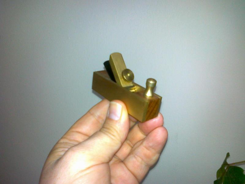

Na razie kompletuję mikro narzędzia do mikro modeli !! :D :D :D
Właśnie dojechały dwa mikro strugi !! B)

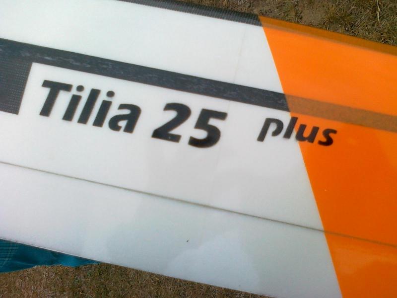

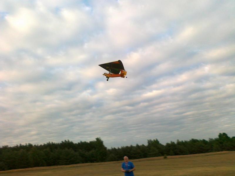

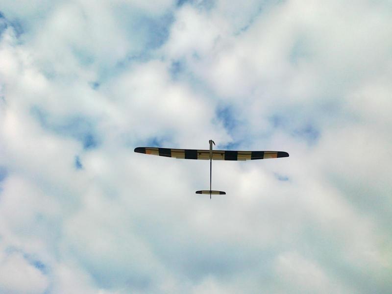

Dzisiaj trochę polataliśmy na łączce w Fordonie po południu w międzynarodowym towarzystwie !  :D

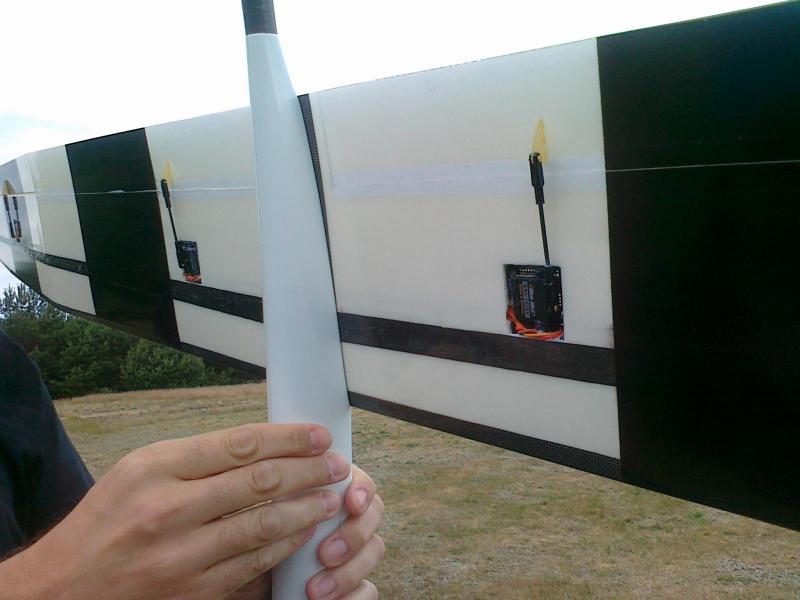

Po raz drugi ( pierwszy raz w zeszłym roku) odwiedził nas z  modelem elektroszybowca termicznego kolega Otokar z Czech - model nówka ,bardzo lekki ( 600 g !! ) i pełnolaminatowy formowany próżniowo jeszcze w trakcie regulacji i oblatywania. !
Lata pięknie, trzyma się powietrza pazurami i nie chce lądować !  B)
Towarzyszył nam również dzielnie Janusz .
Kolega Otokar chciał porozmawiać trochę o regulacji takiego modelu z kolegami którzy latają podobnymi maszynami - myślę że Kross, Damenix albo Horn3t pewnie by z nim znaleźli wspólny język ! Napiszę na forum kiedy kolega znowu wybiera się na polatanie, będzie w Polsce chyba do końca miesiąca - może uda się spotkać !
Ja na koniec kilka razy zasmrodziłem nasze krystaliczne, łączkowe powietrze spaliną... :rolleyes:  ale z dużą przyjemnością !  :D
Wszystko całe !
Kilka fotek i filmiki ze wspólnego latania poniżej!  :)
Pozdrowienia !

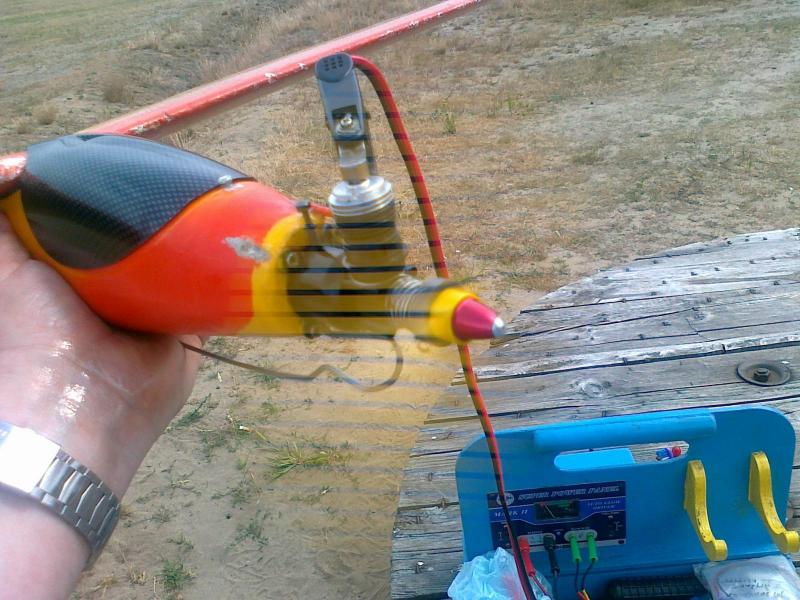

Dzisiaj pogoda nie za specjalna,duło, popadywało ale trochę polataliśmy z kolegą Otakarem na łączce w Fordonie.
Wiatr mocno szarpał i z lekka nadwyrężyłem śmigło i podwozie w spalinowym Cubie.
Terry na COXa został odpalony, ale z powodu silnych porywów lot sobie odpuściłem...
Może następnym razem !  :)
