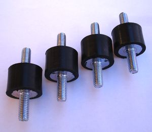

Staram się skupić jednak nad odizolowaniem silnika poprzez tłumik drgań.
Czy ktoś możę coś powiedzieć o tym rodzaju tłumika http://www.modelemax.pl/images/sklep/silniki/poduszkuA.jpg
