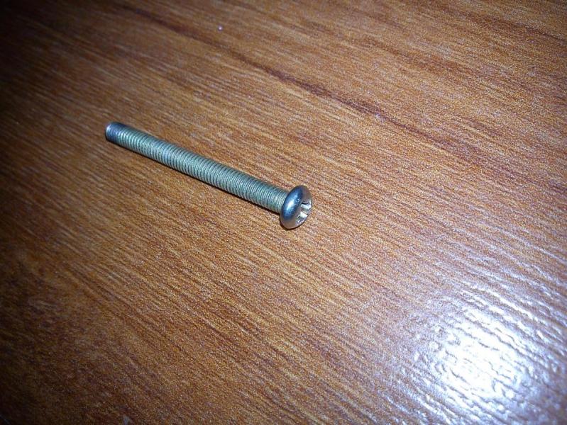

Po prostu poszedłem polatać wszystko było ok, do momentu jak wylądowałem i zaszedłem do domu, a tam zobaczyłem coś dziwnego w wlocie powietrza przy silniku (wyjąłem to i okazało się, że to śrubka):
śrubka całkiem długa:

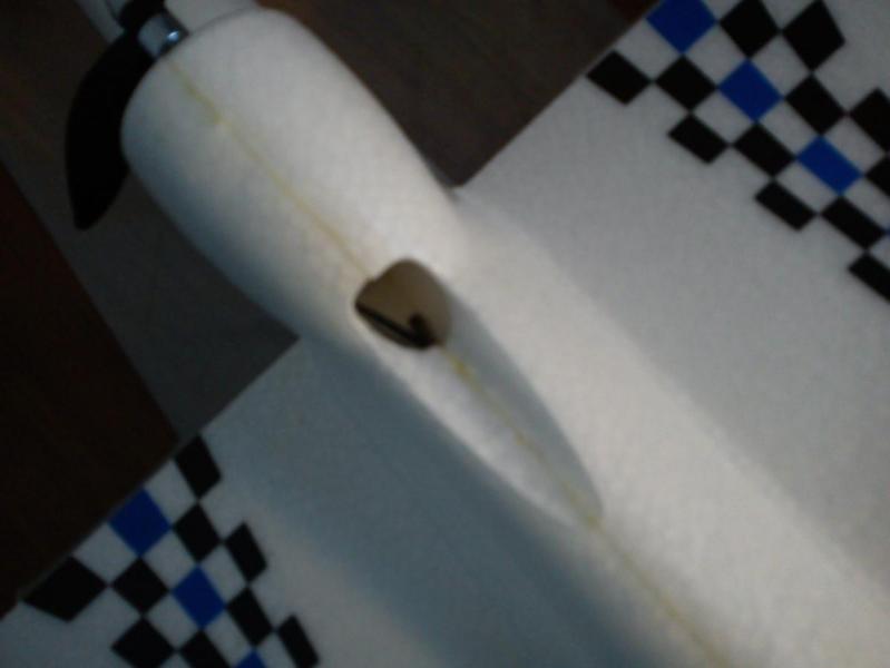

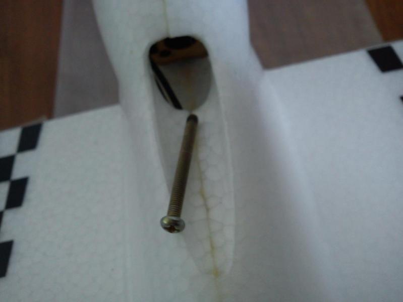

a więc myślę skąd ona tu się znalazła - patrze i od razu widzę...:

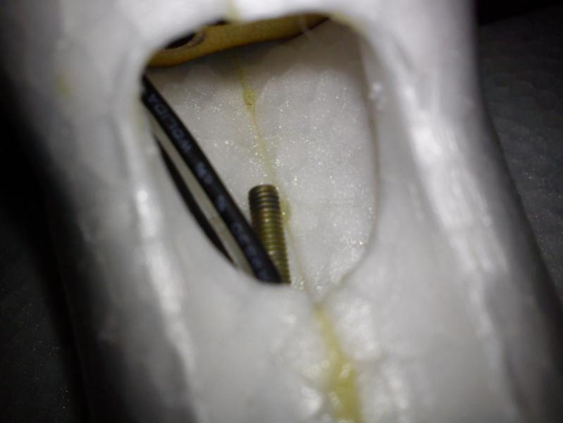

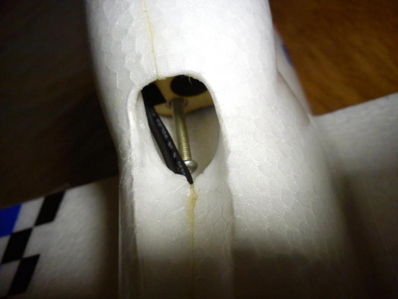

myślę - no cóż odkręciła się to wkręcę i będzie ok. Śrubka bez wkręcania wsadziła się z takiej długości:

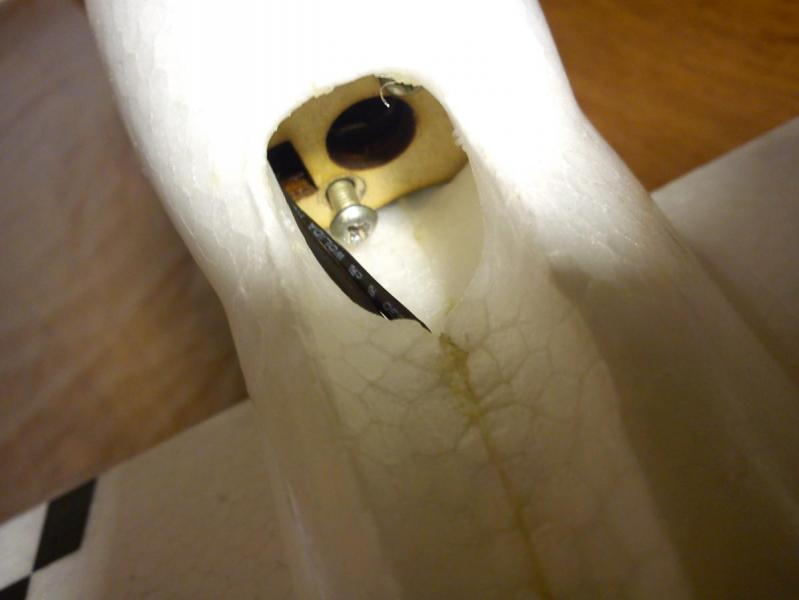

na taką (bez wkręcania) po prostu włożyła się tam:
tą mała długość musiałem wkręcić (nie było łatwo) kręciłem ją zarazem dociskając, a ona nic nie chciała się wkręcić w końcu jakoś tam zaskoczyła i się wkręciła.

Tylko, że ta śrubka wchodzi sama bez wkręcania na dużą długość zobacz te zdjęcia:
tak powinno być?
