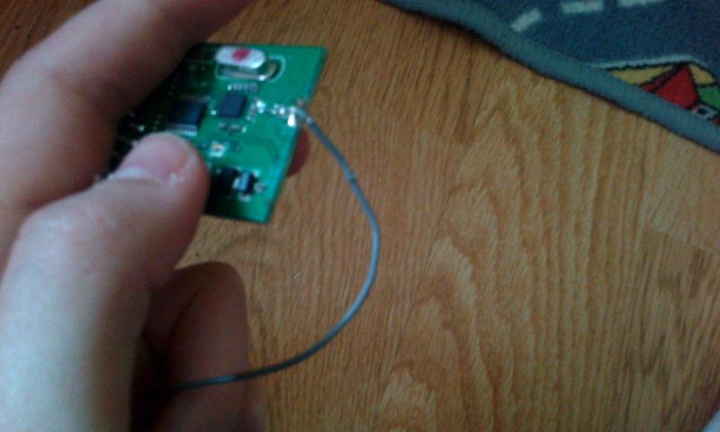

Mam problemy z zasięgiem tego odbiornika.Odbiornik gdzieś tak z 50m od nadajnika traci sygnał a model "ucieka".Czy przyczyną tego może być uszkodzona osłonka anteny w dwóch miejscach?
Zdjęcie niewyraźne ale ta gumowa osłonka anteny (nie bananek) jest uszkodzona (przecięta).
Tak, to jest właśnie to że ekran jest uszkodzony. Wywal oryginalną i trzeba wlutować zwykły kabelek o długości 31,5mm (jak dobrze pamiętam) od ciapki cyny.
