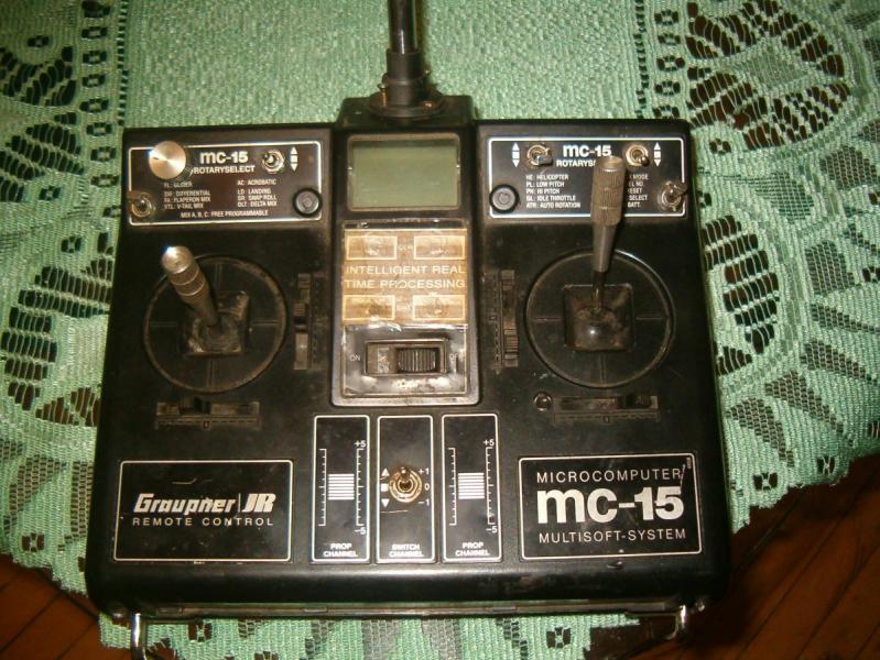

tytan12 Opublikowano 15 Maja 2014 Opublikowano 15 Maja 2014 Witam kolegów,,jako że''wala''mi się ta aparatura,a latam inną mam zapytanie,czy można ją przerobic na 2,4G,i czy się opłaca? wszelkie porady mile widziane
Senior Opublikowano 15 Maja 2014 Opublikowano 15 Maja 2014 Oczywiście że tak... Wystarczy zainstalować moduł JETI Model DUPLEKS 2,4 GHz + odbiornik tej samej formy. Mam tak przebudowanego weterana Graupnera MC-16. Działa świetnie. Montaż bardzo prosty.
alyan Opublikowano 15 Maja 2014 Opublikowano 15 Maja 2014 Cena modułu Jeti to ponad 350zł. Nie wiem czy warto akurat pchać ten moduł. W tej cenie kupisz Turnigy 9x z pamięcia na kilka modeli no i cena odbiorników zdecydowanie niższa.. W tym mc15 jest chyba tylko pamięć na dwa modele. Jeżeli rozbudowywać to już czymś tańszym frsky'em albo orangem.
tytan12 Opublikowano 15 Maja 2014 Autor Opublikowano 15 Maja 2014 Cena modułu Jeti to ponad 350zł. Nie wiem czy warto akurat pchać ten moduł. W tej cenie kupisz Turnigy 9x z pamięcia na kilka modeli no i cena odbiorników zdecydowanie niższa.. W tym mc15 jest chyba tylko pamięć na dwa modele. Jeżeli rozbudowywać to już czymś tańszym frsky'em albo orangem. Własnie chodzi mi o coś tańszego i gdzie to kupić.

alyan Opublikowano 16 Maja 2014 Opublikowano 16 Maja 2014 Nie, tylko odb. producenta czyli frsky. http://abc-rc.pl/p/100/2148/modul-frsky-dht-2-4ghz-graupner-futaba-long-range-telemetria-moduly-2-4ghz-aparatury-i-osprzet-rc.html
tytan12 Opublikowano 16 Maja 2014 Autor Opublikowano 16 Maja 2014 O.k.,jestem już na prostej + odbiornik z telemetrią,dzieki Adam.
