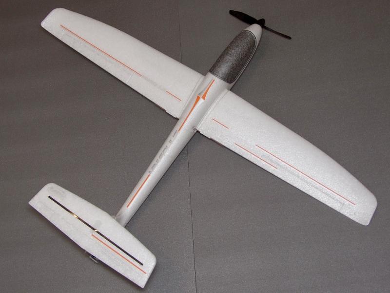

Jakieś dwa tygodnie temu stałem się właścicielem Solius`a.
Może na początek pokażę skalę problemu:
Ten mizerny kawałek pianki to Mini Solius czyli model wolnolatający dla dzieciaków.

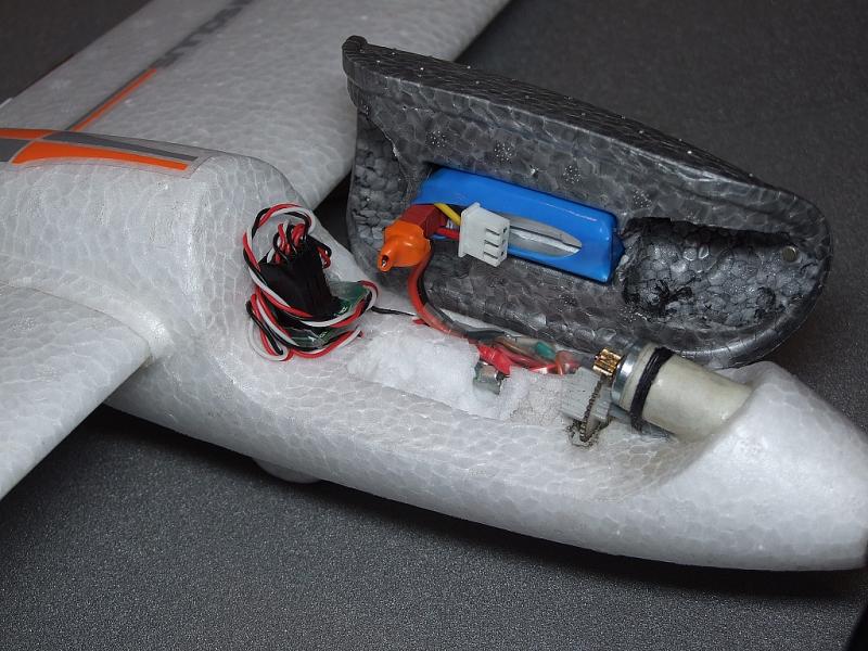

Wracając do napędu, Od razu po obejrzeniu kabinki znalazło się miejsce na pakiet:
Idealnie wpasował się w oryginalne miejsce gdzie wchodziła część kadłuba mocująca kabinkę.
Silnik który miał zawitać do modelu wygląda tak:
Zwykły szczotkowiec niewiadomego pochodzenia. Wymiarami i wagowo pasujący idealnie.
Z 4 calowym śmigłem wykazał się 75g ciągu przy 3,5A - zasilany z 2s.
Silnik już na stole się lekko gotował ale optymizm był znaczny i zbudowałem do niego regulator z elektroniki po serwie HS-55.
Pakiet naładowany, wyposażenie przyklejone taśmą, silnik wstępnie zamontowany na dwóch patykach szaszłykowych.

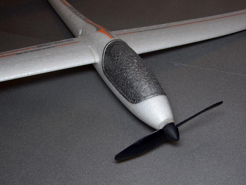

Mój mały właściwie ukończony. Pozostało wykonać tylne mocowanie kabinki ale czekam aż najdzie mnie jakiś genialny pomysł. Narazie do lotu zaklejam tył taśmą, przód jest na magnesie.
Po ostatnich lotach na łące, jeszcze bez kabinki, przekładnia przemieliła trochę trawy i innych brudów. Całe szczęście ze starego magnetofonu mam jeszcze 2 komplety identycznych kółek zębatych :) Węglowy wałek napędowy łożyskowany ślizgowo w rurce z tworzywa jak narazie nie ma oznak zużycia (napęd ma już nalatane 4 pakiety = 120 minut ciągłej pracy).
Po zmianie śmigła na jakieś wiotkie 5x4 (zalegało w szafie) lot poziomy wychodzi na pół gazu.
Ostatnie loty przy 5 m/s upewniły mnie, że trzeba szukać dla tego maleństwa jakiegoś zbocza.
Po dodaniu fabrycznych naklejek modelik ciut zyskał na estetyce.
Regulator, odbiornik no i napęd upchnięty.
No i kabinka leży jak trzeba - widocznie zmiejszyło to opory w locie - w tej skali jednak wszystko ma duże znaczenie.
No i przekładnia nie łapie już krzaków :)

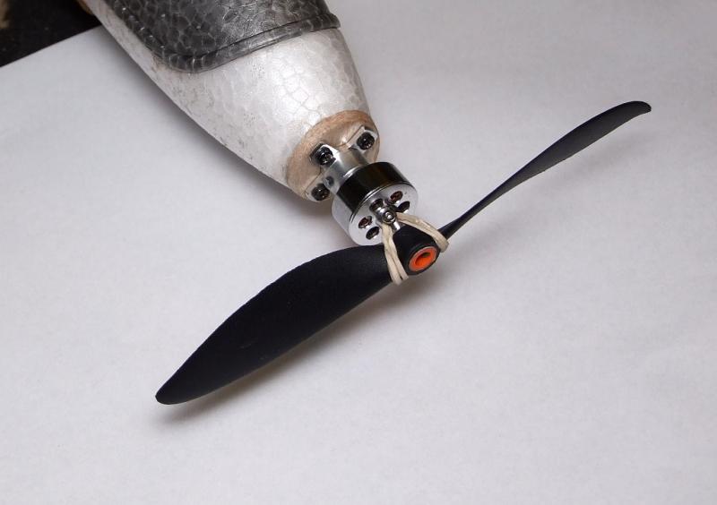

Początkowo chciałem upchać silnik w konfiguracji "za wręgą". Zachowałbym kołpaczek i ładną linię nosa.
Jednak nowy silnik jest o 4 gramy lżejszy od starego szczotkowca i musiałbym doważać nos gdyby był za wręgą.
Doważanie takiego modelu mi nie gra więc wysunąłem silnik przed wręgę.
Sprzyjał też temu fakt, że chińczyki dokładają prop-savera do tego silniczka:)
Sama wręga to średnia balsa 3mm, ciut zeszlifowana i przesączona obustronnie klejem CA.
"Gwinty" pod wkrętami mocującymi silnik także kilkakrotnie podlewane CA - metoda opatentowana na wcześniejszym modelu.
Silnik zamontowany jest na "0" względem osi kadłuba i wygląda tak:
Początkowo latałem na śmigiełku GWS 5x3. Ciąg statyczny bardzo bliski albo nawet o kilka gramów większy niż waga modelu która zmalała teraz do 98g do lotu. Modelik wspina się śmiało.
Brakowało jednak prędkości i stąd śmigiełko widoczne na zdjęciu.
Kto miał pioneera 1400, bo z tego zestawu pochodzi śmigiełko, wie że to nic dobrego.
Cienkie wiotkie, wydaje dziwne odgłosy. Mimo wszystko ma 5 cali, skok nieznany ale na oko też 5".
Po wykonaniu tulejki redukcyjnej, aby dopasować śmigło do piasty, odbyły się loty testowe.
Śmigiełko przypadkowe a okazało się strzałem w 10! Model przyspieszył, silnik i regulator lekko ciepłe.
Pobór prądu większy niż na 5x3 GWS - czas lotu z 21 minut skrócił się do 19, ale było warto!

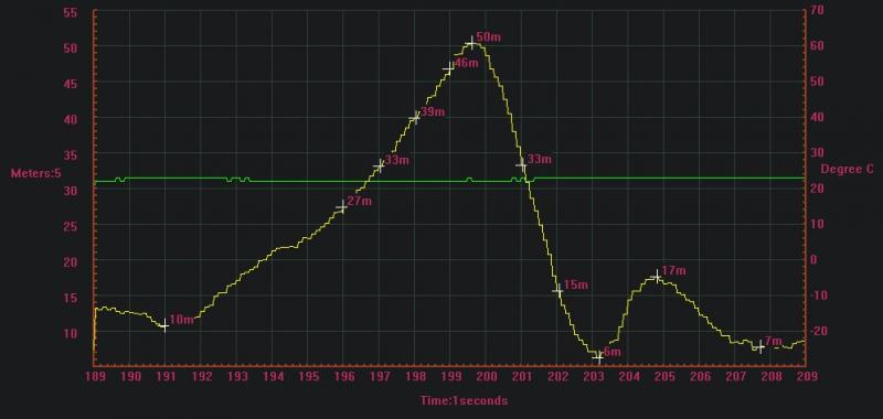

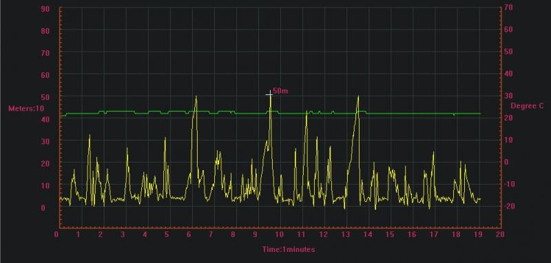

Ale mam za to logi z nowej zabawki.
Jak widać modelem lata się przy nodze. 50m to niemial max, bo na tej wysokości mały Solius wygląda już jak pół muchy.
Zadziwiła mnie powtarzalność wzrokowej oceny wysokości. Wyszły mi 3 prawie identyczne wyciągi.
Jako, że to lot próbny szedłem pełnym gazem w górę i jak najszybciej w dół.
Nie wiem na ile można wierzyć mojemu logerowi ale udało się osiągnąć ok. 6m/s wznoszenia.
Dalej na wykresie widać 18m/s pionowego lotu w kierunku ziemi a później pętlę wysoką na 10m:)
Przeliczeniowo silnik pracował na 100% jakieś 8,5 minuty w całym locie.
Przeliczał procentowy timer podpięty pod drążek gazu - super funkcja w oprogramowaniu er9x.
