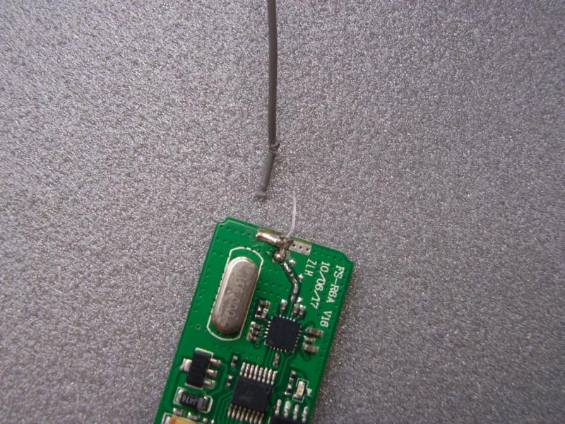

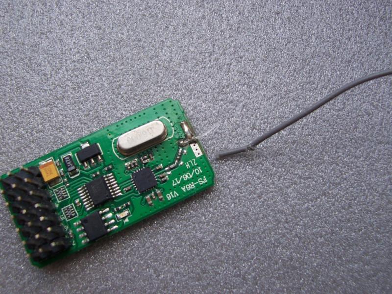

Y/F-22 Opublikowano 15 Czerwca 2014 Opublikowano 15 Czerwca 2014 Witam. Panowie, problem zaistniał taki, że ostatnio zgubiłem zasięg na odbiorniku HK 6ch. Kupiłem go używanego, poprzedni właściciel lutował antenę i mnie o tym poinformował. Przewód był delikatnie pęknięty tuż za obudową więc dałem kapkę CA i tyle. Po ostatnim zerwaniu zasięgu postanowiłem pociągnąć za antenę "a niech ma, albo się trzyma albo nie" no i się okazało, że nie trzymała Nigdy już nie zaufam temu odbiornikowi, najchętniej wpakowałbym tam jakąś krótką antenę byle tylko 100 metrów zasięgu do parkflyerów, na pewno nie trafi do jakiegoś konkretniejszego modelu, co najwyżej do depronowca latającego przy nodze. Jak to najtaniej naprawić, kupować kabel koncentryczny i lutować czy po prostu wstawić tam kawałek przewodu i tyle? Dawno temu w odbiorniku HK z dwoma krótkimi wąsami anteny też mi się naderwały i jako zamiennik wziąłem po prostu przewód serwomechanizmu z 3 żyłowej wiązki, miały identyczną grubość co poprzednie anteny-wąsy i działało bez problemów a zasięg był taki jak trzeba, tutaj ta antena mnie już solidnie wkurza bo nie ma jej gdzie bezpiecznie schować a strasznie łatwo się łamią i nadrywają.
PK999 Opublikowano 15 Czerwca 2014 Opublikowano 15 Czerwca 2014 Masz jeszcze kawał przewodu przed anteną. Utnij przewód za widocznym załamaniem. Zdejmij ostrożnie izolację na niecały centymetr. Odwiń ekran, odizoluj żyłę na jakieś 2-3mm od ekranu. Pocynuj ekran i żyłę, przytnij a następnie przylutuj do odpowiednich miejsc. Będzie jak nowy.
noker Opublikowano 15 Czerwca 2014 Opublikowano 15 Czerwca 2014 .... a w modelu, po zamocowaniu odbiornika UNIERUCHOM antenę, żeby se nie latała jak chce
Y/F-22 Opublikowano 15 Czerwca 2014 Autor Opublikowano 15 Czerwca 2014 noker, to u mnie standard, zawsze jest wyprowadzona (zazwyczaj na zewnątrz modelu) tak aby przewód był ładnie ułożony a antena unieruchomiona, w każdy modelu jest przyklejona na stałe także nie lata po kadłubie. W sumie to tylko ta końcówka jest anteną więc mogłem wpaść na to, że można skrócić ten przewód. Rozumiem, że tam są 3 warstwy tzn. izolacja (szara) a pod tym ekran a w nim żyła ? Powinienem dać radę, usunę tylko cynę odsysaczem i zobaczę jak tam się trzymają ścieżki bo nie wiem jak to lutował poprzedni właściciel, może ewentualnie dam to komuś do zrobienia to będę miał spokój i pewność, że jest dobrze.
PK999 Opublikowano 15 Czerwca 2014 Opublikowano 15 Czerwca 2014 Przy lutowaniu gorącej żyły trzeba tylko uważać na ten mały kondensatorek który siedzi zaraz przy punkcie lutowniczym. O pady nie ma się co martwić, ciężko je odkleić, w końcu są dwustronne.
Donaro Opublikowano 15 Czerwca 2014 Opublikowano 15 Czerwca 2014 Panowie, a czy to nie jest czasem tak że w odbiornikach 2,4 Gh każdy milimetr anteny robi różnice? Miałem kiedyś apkę od belta cp i też urwałem w odbiorniku do niej kawałek anteny. Efekt był taki że odbiornik miał 4 m zasięgu zamiast 100-150 podanego według producenta. A urwane było tylko kawałeczek.Wydaje mi się że te antenki nie bez powodu mają taką, a taką długość. Być może to wynika z obliczeń/ oporności danego odcinka takiej anteny? Nie wiem nie znam sie na elektronice ale polecam Ci sprawdź dokładnie 3 razy ten odbiornik zanim go gdziekolwiek włożysz. Nawet do dupolota koło nogi bo i taki jak sie "urwie" potrafi narobić szkody
PK999 Opublikowano 15 Czerwca 2014 Opublikowano 15 Czerwca 2014 Panowie, a czy to nie jest czasem tak że w odbiornikach 2,4 Gh każdy milimetr anteny robi różnice? Nie tylko w 2,4 ale w każdym paśmie długość anteny ma znaczenie. Ale długość anteny a nie kabla.
Luko Opublikowano 15 Czerwca 2014 Opublikowano 15 Czerwca 2014 Tu jest chyba antenka jak w odbiorniku T9X, antenkę stanowi koniec tego przewodu. To co jest pod ekranem nie pełni funkcji anteny. Ogólnie można by wywalić to co jest teraz i wlutować zwykły przewód bez ekranu o długości 31mm.
Donaro Opublikowano 15 Czerwca 2014 Opublikowano 15 Czerwca 2014 A widzicie. Nie spojrzałem jak wygląda cały odbiornik, a tu na zdjęciach nie widać całości.(anteny)OK to sory nie wtrącam sie My bad...
szpachla Opublikowano 16 Czerwca 2014 Opublikowano 16 Czerwca 2014 Nie tylko w 2,4 ale w każdym paśmie długość anteny ma znaczenie. Ale długość anteny a nie kabla. Dłógość kabla również ma znaczenie. Każdy przewód ma jakieś tłumienie, i zazwyczaj im dłóższy kabel do anteny tym słabszy sygnał na samej antenie. Czyli im krótszy tym lepszy.
