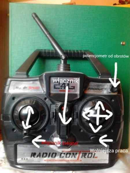

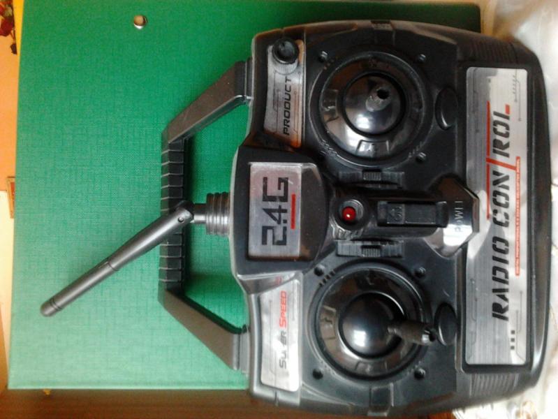

siwyyy91 Opublikowano 2 Lipca 2014 Opublikowano 2 Lipca 2014 Witam:) Mam nadzieje że za pytania które zadam nie zostanę zlinczowany. Mój problem polega na doborze całej elektroniki do pierwszego modelu, być może kiedyś wejdzie mi to w krew, ale na razie mam sporo z tym problemów. A wiec mój model(szybowiec) będzie posiadał wymiary: Rozpiętość skrzydeł- ok 1400mm Długość kadłuba-ok 900mm Będzie wykonany praktycznie w całości z depronu. Wagę modelu bez wyposażenia szacuje na ok 300g. Przechodzimy do głównego problemu wyposażenie, jaki silnik z jakim śmigłem powinienem zastosować, jakie serwa, jaki pakiet, oraz regulator? Jeśli możecie to podajcie konkretne modele, a być może ktoś z Was ma idealny zestaw do sprzedania? Jeśli to możliwe, to proszę doradzić mi pakiet na którym będę mógł polatać dłużej niż 10 minut, jeśli się da. Proszę o to by koszta nie były zbyt wielkie. Jeszcze jedno pytanie, powiadam aparaturę od śmigłowca(chińczyk) 3 kanalową, powiedzie mi proszę czy to się nada na pierwszy model, czy dam rade podłączyć do niej odbiornik, aparatura pracuje na częstotliwości 2,4ghz. Dołączam zdjęcia. Z góry dziękuję za wszystkie odpowiedzi i przepraszam za zawracanie głowy. Pozdrawiam:)
Marcin Przybyła Opublikowano 2 Lipca 2014 Opublikowano 2 Lipca 2014 Jak chcesz tanio i na przyszłość do modeli do 1kg, to: - silnik EMAX CF2822 ze śmigłem 9x5, lub EMAXCF2812 ze śmigłem 7x4, 6,5x5,5 (+ piasta na oś 3mm lub prop saver) - regulator 20A - pakiet 3S 1300-1500mAh - serwa Tower Pro SG90 W sklepie abc-rc powinno wyjść cenowo konkurencyjnie. Co do aparatury, to nie nada się. Co to za model będzie, to może coś więcej będzie można doradzić?
Wenar Opublikowano 2 Lipca 2014 Opublikowano 2 Lipca 2014 bez trymerow ciezko, ale od biedy da rade.. sprobowac mozna a jak nie to na allegro cos uzywanego taniego mozna znalezc. a tak to to co napisal kolega wyzej.. z tym ze wybral bym regulator 30A
siwyyy91 Opublikowano 2 Lipca 2014 Autor Opublikowano 2 Lipca 2014 Chciałbym zbudować model TOTO-0 lub TOTO-1 myślę ze są to w miarę proste modele i nadające się do nauki, lecz wcześniej chciałbym skompletować całość wyposażenia. Przeraża mnie tylko cena pakietów i ładowarek do nich. Jak myśliciel czy aparatura spektrum DX6 nada się, bo została mi zaproponowana w miarę przystępnej cenie.
