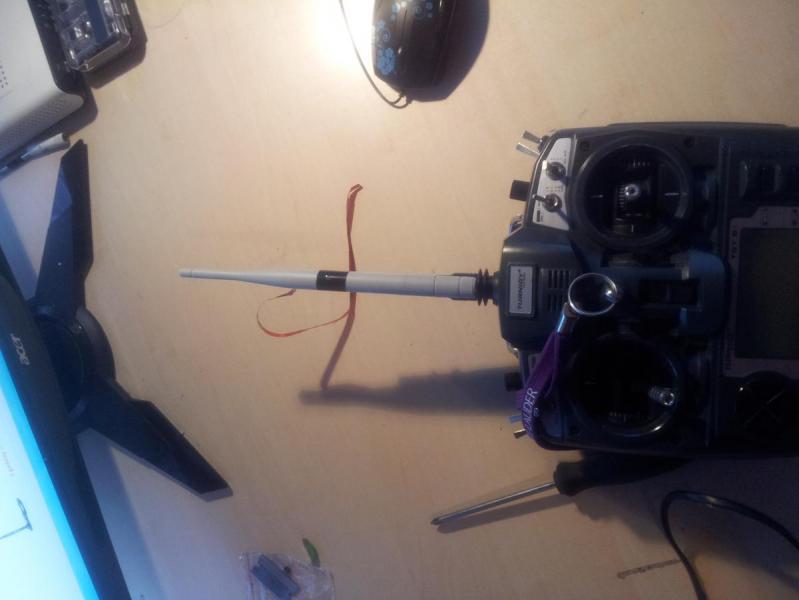

Przyszedl mi do glowy taki pomysl,zeby oryginalna antene wymontowac w to miejsce zamontowac wtyk sma i kupic np taka antenke :http://allegro.pl/an...4384430420.html  do tego taki kabelek :http://allegro.pl/najtaniej-adapter-u-fl-ipx-na-rp-sma-pigtail-20cm-i4377970200.html ten maly kawalek odciac i przylutowac do modulu w nadajniku
Bedzie jakas poprawa ? Chodzi mi glownie o zrywanie polaczenia
Wiekszoc osob montuje antene na nadajniku,ale to glownie z tego powodu zeby mozna bylo wyjmowac nadajnik,mnie to nie jest potrzebne,dlatego zdecydowalem zeby umiescic antene w oryginalnym miejscu.
Cos takiego

Szukasz problemów. Montujesz antenę dookólną w miejsce sferycznej. Do tego nie masz (chyba) przegubu, więc odruchowo będziesz celował anteną w model. A na czubku anteny siła sygnału jest 0.
Do latania rekreacyjnego najlepszą anteną jest 2dbi. Każde zwiększenie "mocy" anteny jest realizowane ukierunkowaniem wiązki. W przypadku Twojej anteny przypomina ona dysk. Prostopadle do anteny masz sygnał. Powyżej i poniżej już nie.
Poczytaj o charakterystykach anten.
Przegub jest, a co do kierunkowosci to przeciez i tak caly czas patrzy sie na model wiec radio ciagle widzi model.
Ta antena ze zdjecia jest tylko pogladowa, chcialem zamontowac inna
A gdyby zamontowac panelowke ?
Wiem ze kierunkowa, ale ja i tak zawsze kieruje radio w kierunku modelu
Chodzi mi o to zeby w zasiegu wzroku nie stracic lacznosci z modelem, latam tylko na polach, a wlasnie przez zanik lacznosci, moj poprzedni model odkecial w dal, a byl caly czas w zasiegu wzroku.
Jak masz  świadomość kierunkowości, to OK. Jak straciłeś łączność z modelem w zasięgu wzroku (poniżej 1 km), to poszukaj przyczyny w innym miejscu, niż "moc" anteny. Zimne luty, zakłócenia, itp.
Nie siem jaka byla odleglosc od modelu, byl widoczny ale czy bylo to ponizej 1km to nie wiem.
Zreszta nikt nie powiedzial ze link turnigy bedzie mial zasieg 1km, a 600-700metrow to nie jest wcale tak duzo.
Shit? Nie ma nic lepszego w tej cenie, a ja nie mialem i nie mam z nia zadnych problemow. Zgubila zasieg kilka razy podczas jednego lotu, ale to przez zle ulozenie anten. Do latania w zasiegu wzroku wystarcza.
