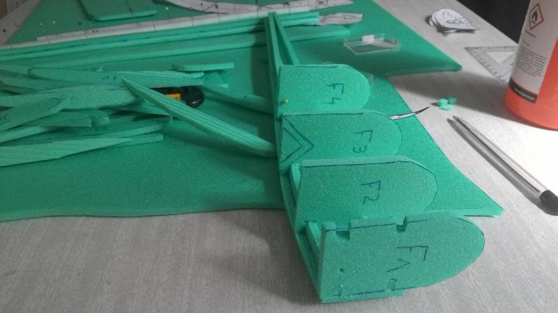

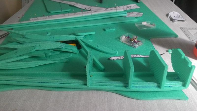

witam ponownie,
prace ruszyły, plany przeskalowane do 150%
wregi schna, rzeberka czekaja na szlifowanie,
Wszystko z depronu 6mm, poszycie skrzydla 3mm.

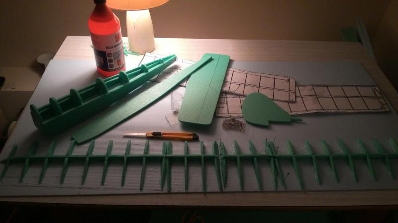

Kleje właśnie skrzydła zaczerpujac technikę sklejania z rwd-5 by Skazoo.
Położą zeber jak i jeden dźwigar (nie dwa jak w rwd) podjąłem decyzje ze jeden dźwigar gdyż odcinki płata są małe, suma nie przekracza metra.
Zanim zamkne płat będę robił lotki na Y. Dwa osobne werwą.
Tu pytanie jaka powierzchnie lotek wydzielić?

a o to nie wielki postep prac, uszczuplil mi sie czas na przyjemnosci.
wyznaczony obszar lotek, skrzydlo schnie, dwie polowki kadluba juz razem.
teraz przymiarka do gornego poszycia, dolne poszycie na zdjeciu, nie zamontowane bo do konca nie wiem jak beda szly bowdeny i gdzie zamontuje polke pod serwa.
wciaz zastanawiam sie nad metoda montarzu skrzydlamdo kadluba.
tu mam wiekszy problem gdyz jest to pod katem.
no i zdjecie
:) moze ktos cos podpowie?
