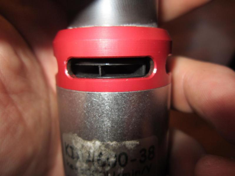

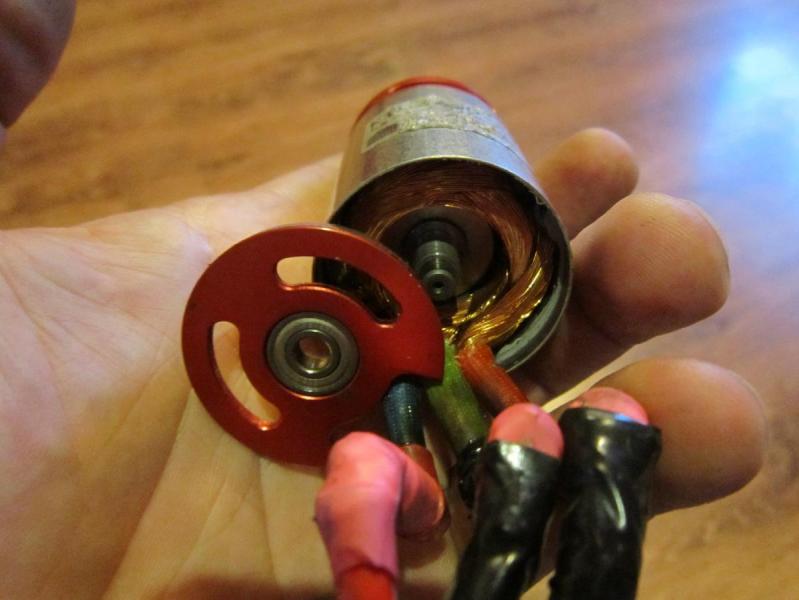

Ktoś pomoże, doradzi, podpowie co może być przyczyną że podczas lotu odpadł mi tylni dekielek z łożyskiem?
Poskładałem to i tak przy około 35% gazu odpaduje, jakby ten wewnętrzny wirnik go wypychał.
Mało tego nie wiem jak to jest łączone z ośką ale oderwał (odkleił) się wentylatorek - to plastikowe w środku
Jak się do tego dobrać? jak otworzyć tą przednią część silniczka by dojść do tego wentylatorka?
Niestety to jest Kira, czyli niewypał kontronika. Tylny dekiel dostał ciepła i wyjechał, jest niechlujnie za luźno spasowany i tyle. Wklej go na loctite 638 . Przedni jest na gwincie. Te silniki  to grzałki i przekonaliśmy się o tym kilka lat temu stosując je w łódkach.  Wentylator jest także klejony. Cudów się nie spodziewaj po tym motorku. O niebo lepsze były serie FUN
