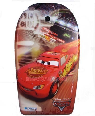

komar1967 Opublikowano 23 Lipca 2014 Opublikowano 23 Lipca 2014 Przepraszam, że podłączam się do tematu Kolegi Tomka, ale chciałem zapytać co sądzicie o pomyśle wykorzystania jako kadłuba takiej łodzi deski do pływania. Zalega mi w piwnicy taka deska (nie znam w tej chwili wymiarów), i z tego co kojarzę ma całkiem akuratny kształt; zrobiona jest chyba z jakiejś twardej pianki/twardego styropianu i pokryta tkaniną. To jest coś w tym stylu:
