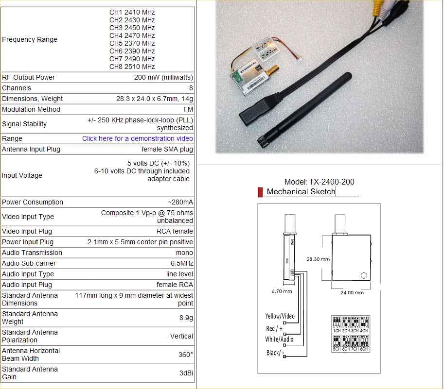

I tak nadajnik LawMate (z RangeVideo):
Potrafi pracować na 8 kanałach, ustawienie kanału, poprzez odpowiednie ustawienie przełączników 1 lub 0 w trzech kolumnach.

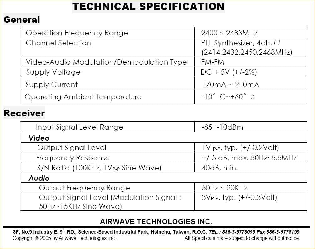

Odbiornik AirWave 633 Diversity:

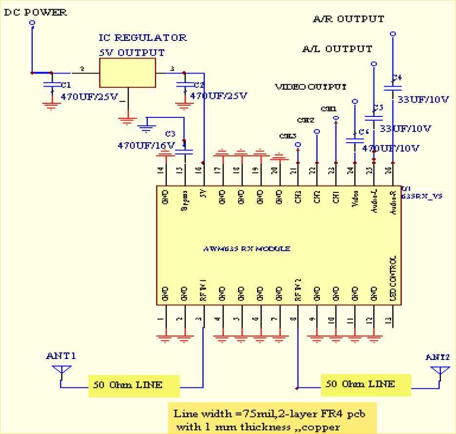

I schemat podłączenia, gdzie jest pokazane wyjście pinów do ustawiania danego kanału (jest ich tylko 4
Co sprytniejsi zauważyli, że nadajnik i odbiornik mają nieco różniące się częstotliwości dla poszczególnych kanałów.
Jedyną wspólną częstotliwością, jest 2450MHz dla TX kanał III i dla RX również kanał III, pozostałe kanały różnią się od 2MHz w zwyż.

I tu paradoks - ustawiłem TX kanał II przełącznik w poz. 1-0-1, czyli cz. 2430 MHz obraz pojawia się na ekranie, czyli urządzenia działają.
Co tu jest nie tak ?? TX 2430 ==> 2450 RX ?????? Przecież powinno być TX 2450 == 2450 RX MHz ?

dodam jeszcze, że wcześniej latałem na kanale IV , czyli TX 2470, a RX 2468MHz i obraz był przesyłany !!!
Moim zdaniem w instrukcjach jest zamieniony kanał 2 z 3, tylko teraz w którym urządzeniu ??? Wolałbym latać na kanale o cz. 2450 MHz, niż na innym gdzie jest różnica częstotliwośc 2MHz !!!
