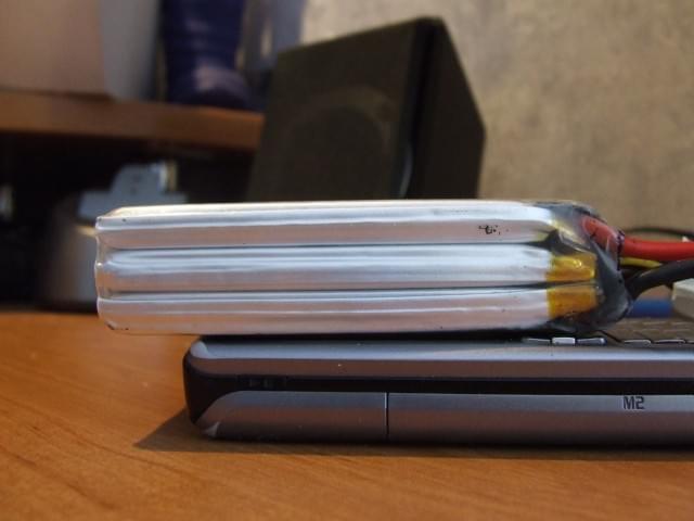

Marcinmb Opublikowano 20 Marca 2008 Opublikowano 20 Marca 2008 Piekny model i doskonale foty...Ale mam jedno male pytanko...Nie znam sie zabardzo ale czy pakiet nie jest lekko "napompowany"?
Doman Opublikowano 20 Marca 2008 Opublikowano 20 Marca 2008 Nieźle, nieźle. Oby tylko pakiet wyrobił 8) Hextroniki, dość dobre serwa. Aha Marcin, jak Marcin słusznie zauważył( ;-) ) pakiet poducha. Czekam na oblot! :-D
attyla Opublikowano 20 Marca 2008 Opublikowano 20 Marca 2008 Niestraszymy, pakiet powinien być idealnie płaski i twardy w żadnym wypadku nie powinien uginać sie pod naciskiem palca jeśli jest choć troche spuchniety to szybko straci swoja pojemność i wydajnośc pradową.
Marcin Opublikowano 20 Marca 2008 Autor Opublikowano 20 Marca 2008 Sluchajcie, jest twardy, od poczatku wyglada tak samo. Mam jeszcze nowy pakiet 3s 2200 mAh ktory wyglada podobnie - zrobił DWA loty po ktorych był zimny. Pojemnosci tego 1700 to 1650 mAh (niedawno ladowane). A i sam pakiet nie jest obciązany prądami wiekszymi niz 12A.

Osa Opublikowano 23 Marca 2008 Opublikowano 23 Marca 2008 Mam trzy takie pakiety wszystkie wyglądają podobnie. Spoko to tylko ta folia jest tak mało/słabo dociśnięta. Latam na nich od roku albo i dłużej wszystko jest ok!
Doman Opublikowano 23 Marca 2008 Opublikowano 23 Marca 2008 Wyglądało że poducha jest większa... ach te DualSky'e ;-) No właśnie, kiedy oblot?

pabloo255 Opublikowano 24 Marca 2008 Opublikowano 24 Marca 2008 Pakiety nie wygladaja dosc optymistycznie no ale skoro mowisz ze sa ok

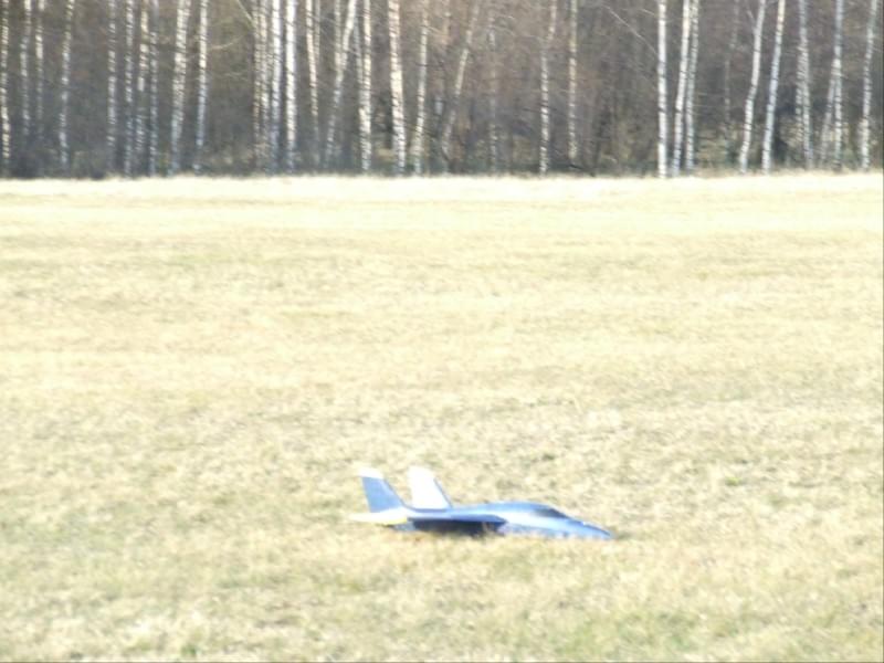

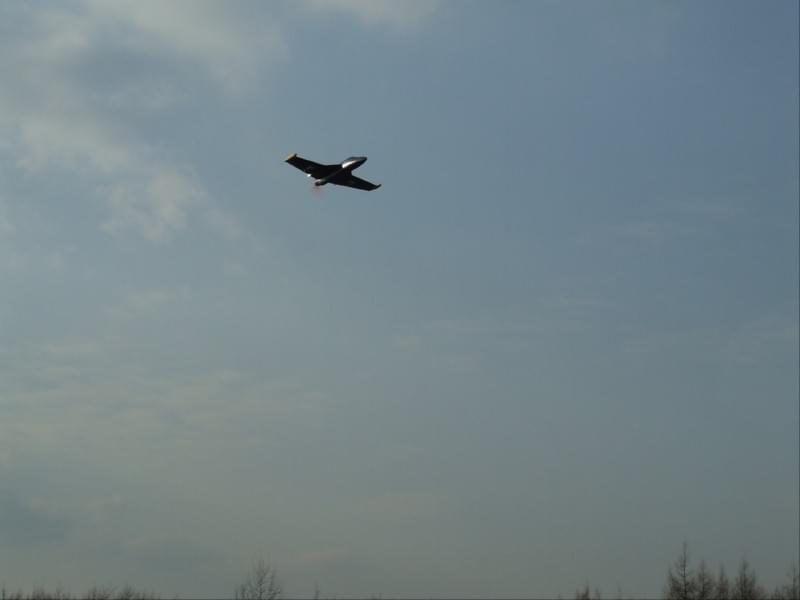

Marcin Opublikowano 27 Marca 2008 Autor Opublikowano 27 Marca 2008 Dzis model został oblatany. Co prawda było to na ''szybko'', ale modelik przeżył. :wink: Fotki i filmy będą jak tylko je przygotuję EDIT: oto i foty: :wink:
adi-000 Opublikowano 28 Marca 2008 Opublikowano 28 Marca 2008 czekam na filmik opisz jak model sprawuje się w locie.
Barabasz Opublikowano 28 Marca 2008 Opublikowano 28 Marca 2008 Zdjęcie nr9 liczone od dołu (nalot na obiektyw) jest the best - cuś pięknego. Krzysiek
Marcin Opublikowano 28 Marca 2008 Autor Opublikowano 28 Marca 2008 Zdjęcie nr9 liczone od dołu (nalot na obiektyw) jest the best - cuś pięknego.Krzysiek Widac, ze sloty puste - odpalił rakiety
