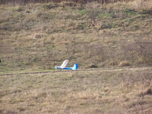

Diakon Opublikowano 15 Stycznia 2007 Autor Opublikowano 15 Stycznia 2007 Dziś byłem polatać, wiaterek trochę ucichł od kilku dni, co nie oznaczało, że nadal trochę wiało i występowały porywy. Słoneczko świeciło... Tyle o pogodzie . Model spisywał się bardzo ładnie... Nie spodziewałem się po takim depronowym szybowcu takich właściwości... Obecnie wyglada tak: Tzn. niemal identycznie tak, tylko kałub mu nieco okleiłem niebieską taśmą, lecz to drobiazg. Dobrze, że okleiłem skrzydło taśmą (no cóż, wtedy miałem oprócz przeźroczystej tylko szarą... :roll: :oops: ), stało się ono znacznie sztywniejsze i solidniejsze. Model waży 350g, a obciążenie powierzchni - 15,65 g/dm2. Jak mocno wieje, model jest trochę nerwowy, raz mi go "porwało" pod górkę (a dziś nie rzucałem sobie z samej góry :wink: ), ale ogólnie rzecz biorąc, frajda pierwszorzędna!

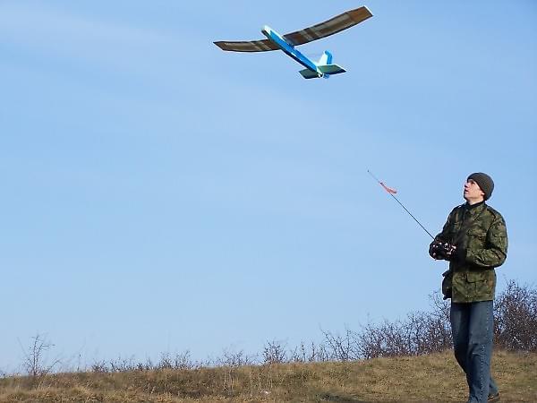

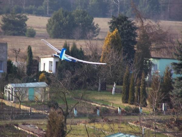

Diakon Opublikowano 16 Stycznia 2007 Autor Opublikowano 16 Stycznia 2007 Dziś także pogoda dopisała i poszedłem polatać Pasacikiem. Wiatr był przynajmniej początkowo nieco słabszy niż wczoraj. Latało się wyśmienicie. Kilka zdjęć...: Dumnie w powietrzu 8) : Tu też : A tu "unik" 8) przed drzewkami: Model jest rzecz jasna wyrzucany z ręki: A tutaj jakby nigdy nic sobie leci : Chyba Wam starczy... 8)

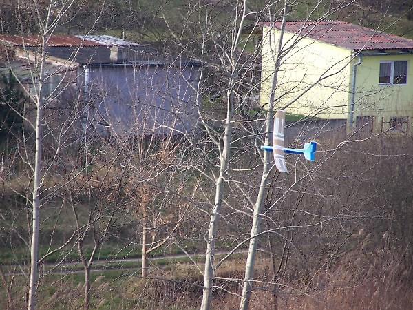

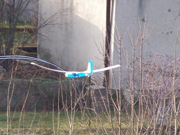

Diakon Opublikowano 17 Stycznia 2007 Autor Opublikowano 17 Stycznia 2007 Jeszcze 2 zdjęcia szybolka: Tutaj w małym przeciągnięciu: A tutaj na tle ogródków działkowych (model nie jest "tak blisko", po prostu zdjęcie było robione z przybliżeniem):
malinn Opublikowano 17 Stycznia 2007 Opublikowano 17 Stycznia 2007 Fajowe foty. Czy się niemylę- model ma lotki? Widze że masz duży ster kierunku i taśme na płacie - dobre zmiany w konstrukcji. Pewnie model bardziej sterowny jest i lepszy na wiatr.
Diakon Opublikowano 17 Stycznia 2007 Autor Opublikowano 17 Stycznia 2007 Lotki? Ależ skąd! Nie w takich skrzydłach . Na wietrze się bardzo fajnie lata, lecz przy silniejszych podmuchach latanie jest już dość drapieżne, raz przeleciałem dosłownie tuż przed kumplem, tylko dlatego, bo witr mi "porwał" model i było ciężko zawrócić. Poza tym, skrzydła preferują tylko spokojne latanie... Już widać oznaki zmęczenia meteriału (na depronowym dźwigarze). Ale model jest tak prymitywny, a do tego koszty jego zbudowania tak niskie, że i tak ostatecznie jestem z niego zadowolony... :roll: .
Pavel Opublikowano 17 Stycznia 2007 Opublikowano 17 Stycznia 2007 Święta racja model z depronu wychodzi naprawdę tani !! Mój ToTo kosztował nie całe 20 zł. Twój pewnie był tańszy. Na fotkach skrzydła są strasznie wygięte. Czy one się tak same wyginają ,czy Ty je tak zrobiłeś -powiedz jak. Mój modelik jest dość "pancerny" i skrzydła da się wygiąć max 5 cm (ale to już zaczynają ostro zgrzypieć :twisted: )
