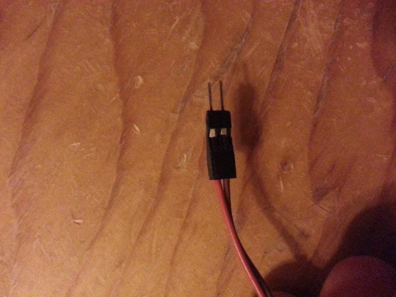

Miałem kiedyś podobną sytuację - pakiecik zostawiony na dwa dni w modelu podłączony do regulatora. Ładowarka nie chciała ruszyć z powodu zbyt małego napięcia w baterii. Taką wtyczką jak na zdjęciu podładowywałem każdą celę po kolei do około 3,5v przez wtyczkę od balacera. Potem właczyłem normalne ładowanie li-pol ale z automatycznym wyszukaniem ilości cel. Bateria naładowała się normalnie i służy dalej bez żadnych problemów :D
