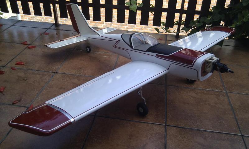

Folia Oracal. Kupisz w papierniczym, ok 10 zł za arkusz. Waga ok 170g/m2 :( Efekt lepszy niż taśma. Oklejasz na zimno, ale dobrze jest potem to przeprasować. Można też podczas oklejania delikatnie ją naciągnąć tu i tam za pomocą suszarki, lub żelazka.
