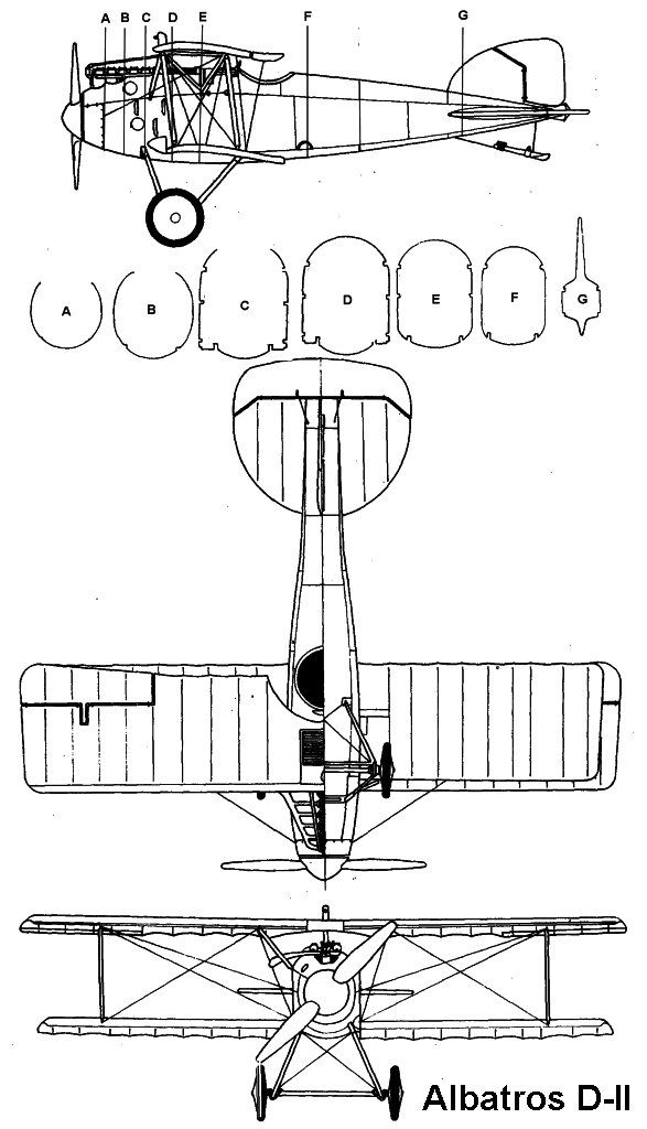

Widok płatów z góry (ja będę miał te z prawej):
Przykładowy wygląd modelu  ;)

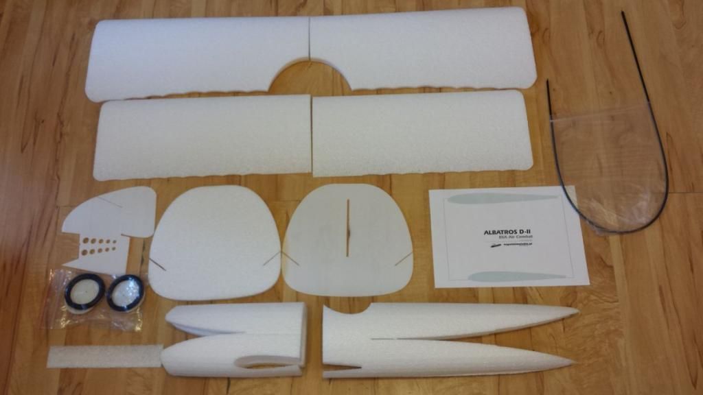

tak jak zapowiadałem, dzisiaj to co w pudełku.

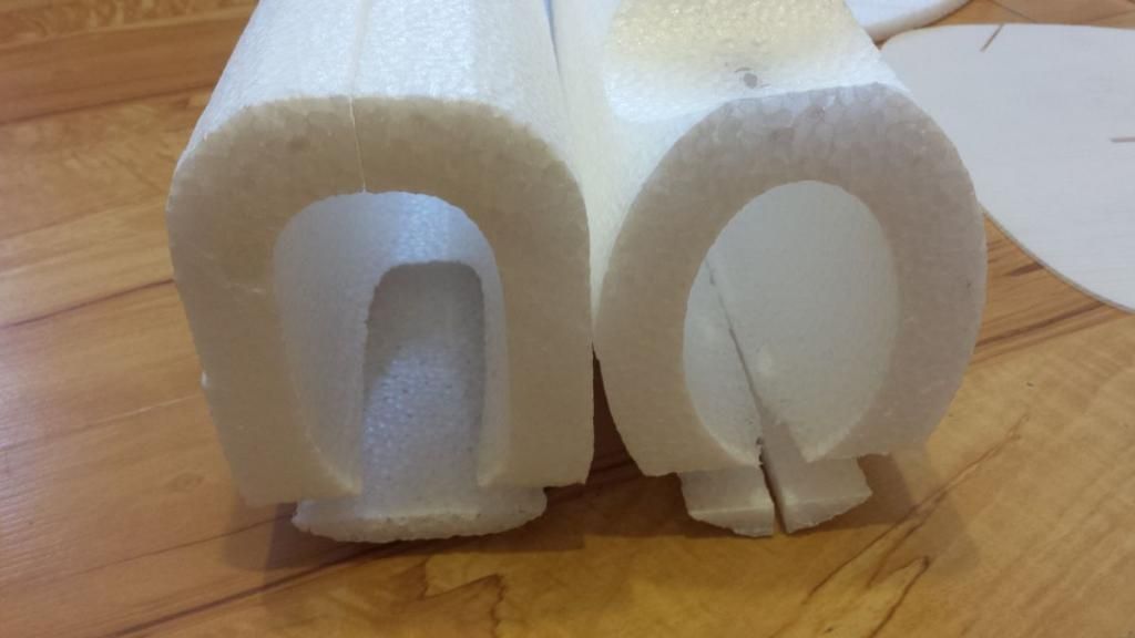

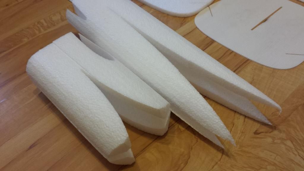

Zestaw dosyć typowy: składa się z czterech części płatów, dwóch części kadłuba, statecznika pionowego z koroplastu, stateczników poziomych w dwóch wersjach z EPP i koroplastu, szblonu do ustawienia płatów i sześciu pręcików węglowych. Dodatkowo można znaleźć kilka kawałków EPP m.in. zapasowy kawałek płata. Ja dokupiłem jeszcze koła. W zestawie nie było dźwigienek

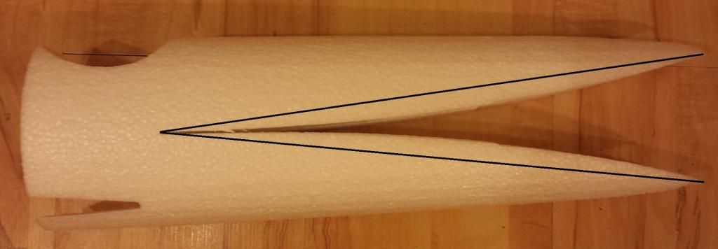

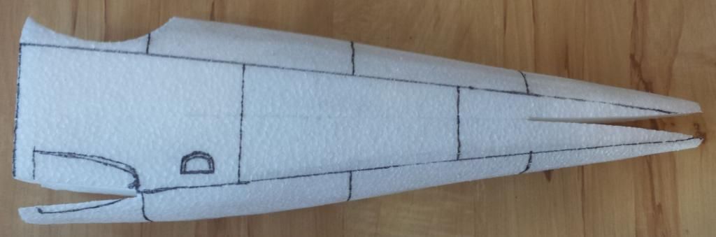

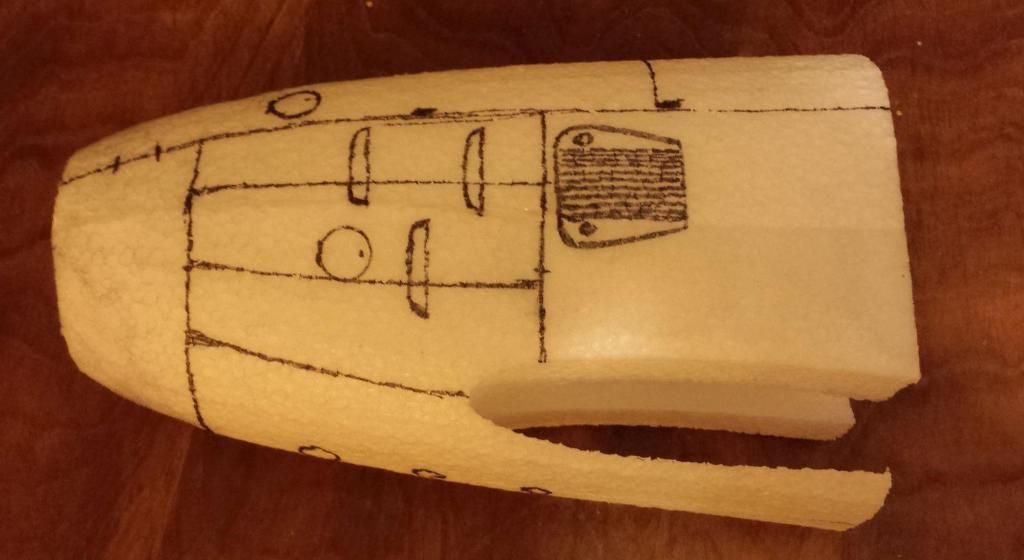

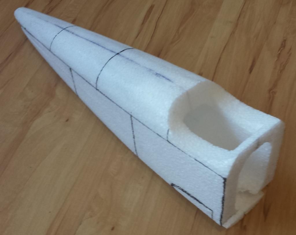

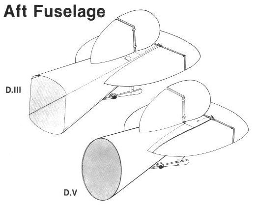

Najbardziej niezwykły jest kadłub. Ja nazwał bym go ośmiornicą  :)  Chodziło o zrobienie kadłuba tak, aby nie trzeba go było obrabiać. Po sklejeniu efekt może być bardzo ładny  :lol:
Niestety czasami trzeba zapłacić cenę za oryginalność. Przednia część kadłuba jest wzorowana na albatrosie DII-DIII, ale tylna chyba pochodzi z albatrosa DV  :o  Jak to dopasować??????  :angry:
Oj Marku chyba nie mogłeś się skupić  ;)
No to na razie się zastanowię jak to zrobić, i do następnego posta  :)

Na początku chciałem podziękować Marku za przesłanie poprawnego ogona. Pasuje dobrze do części dziobowej :)
Jednak kształt jest trochę zbyt „garbaty”. Może gdyby zamiast wycięć zaokrąglonych zastosować proste (jak na zdjęciu poniżej) poprawił by się wygląd?

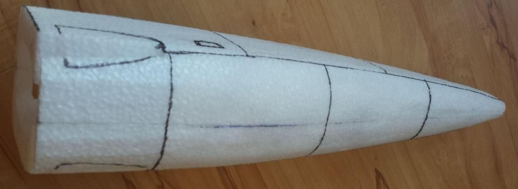

Ja jednak trochę ściąłem kadłub z dołu i góry, przeszlifowałem i „wyprasowałem”. Po sklejeniu i namalowaniu linii wygląda to następująco:

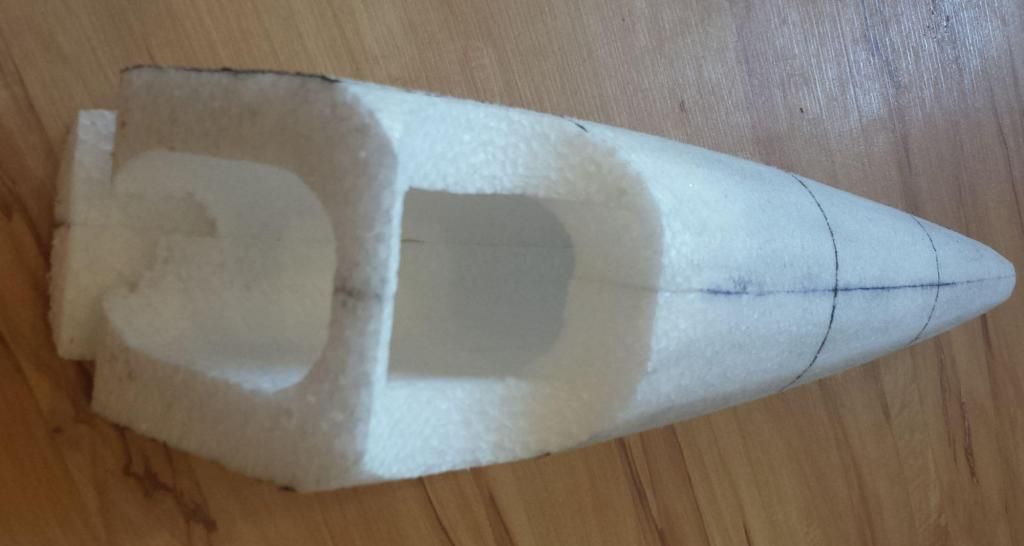

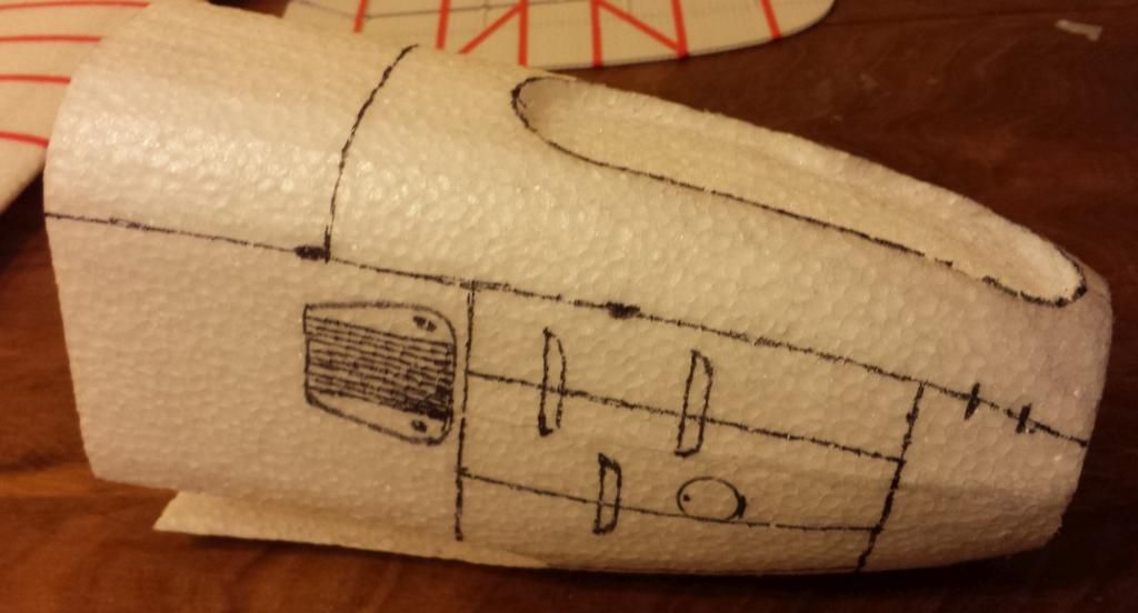

Tak wychodzi część dziobowa (wyrównałem już nos) . Przygotowałem też miejsce pod makietę silnika :)

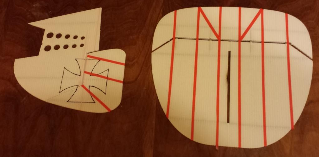

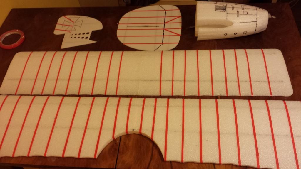

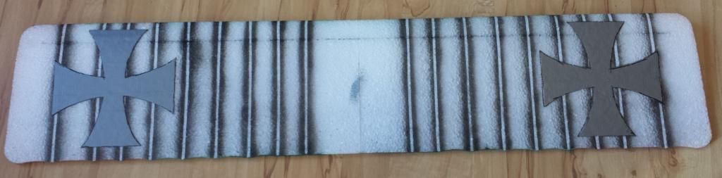

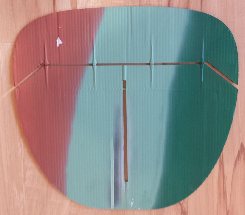

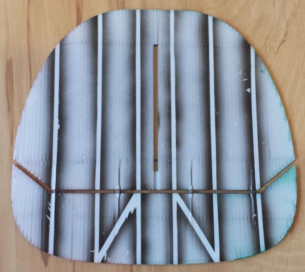

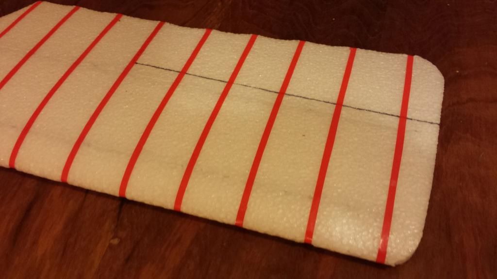

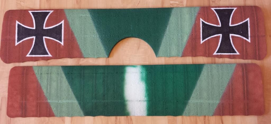

Teraz czas na skrzydła i stateczniki. Po standardowym sklejeniu polówek i wklejeniu wzmocnień węglowych przyszedł czas na zaznaczenie żeber. Aby grzbiet żebra był widoczny (jasny) postanowiłem nakleić paski taśmy klejącej. Potem prysnę aerografem czarnym kolorem. Elementy po oklejeniu wyglądają tak:
Tu widać cienie wzmocnień z pręcików węglowych wewnątrz koroplastu oraz mocowanie ruchomych części sterów.
Po pomalowaniu uzyskałem efekt cieniowanych żeber. Robiłem to po raz pierwszy, więc może dałem za dużo farby bo coś czarno wyszło.
Ujawnił się jeszcze problem z koroplastem . Farba się do niego słabo trzyma :( . Przy odklejaniu pasków trochę jej zniknęło…

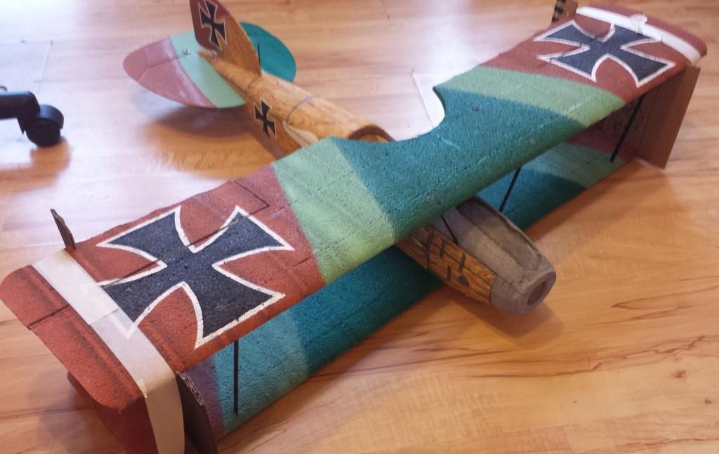

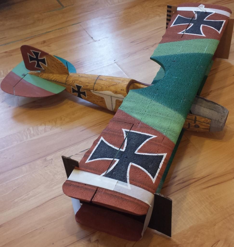

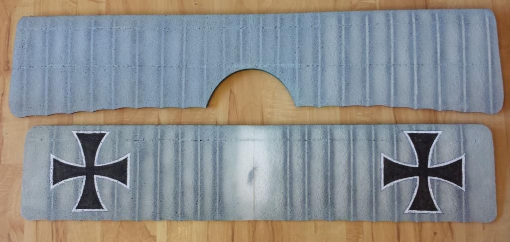

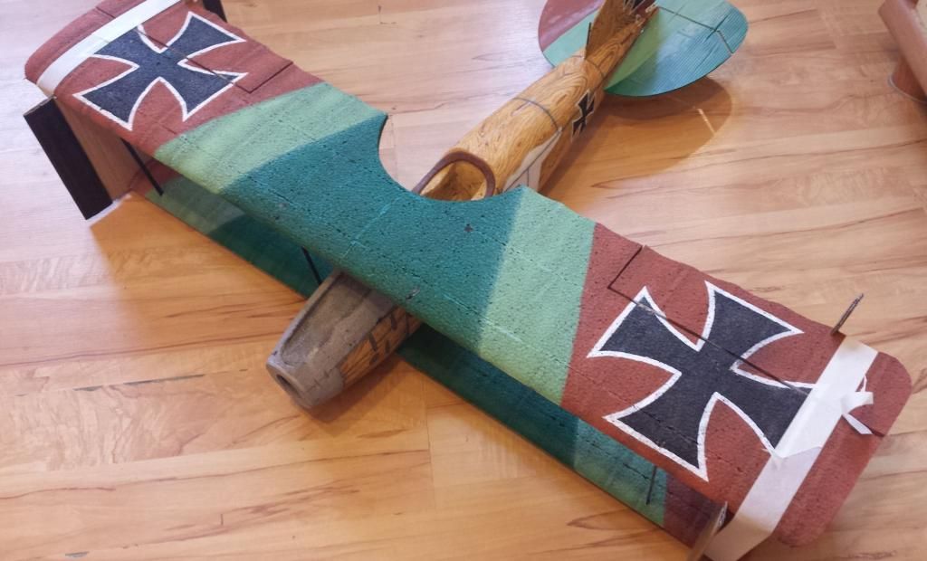

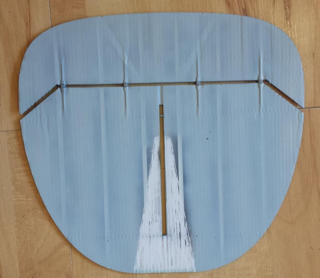

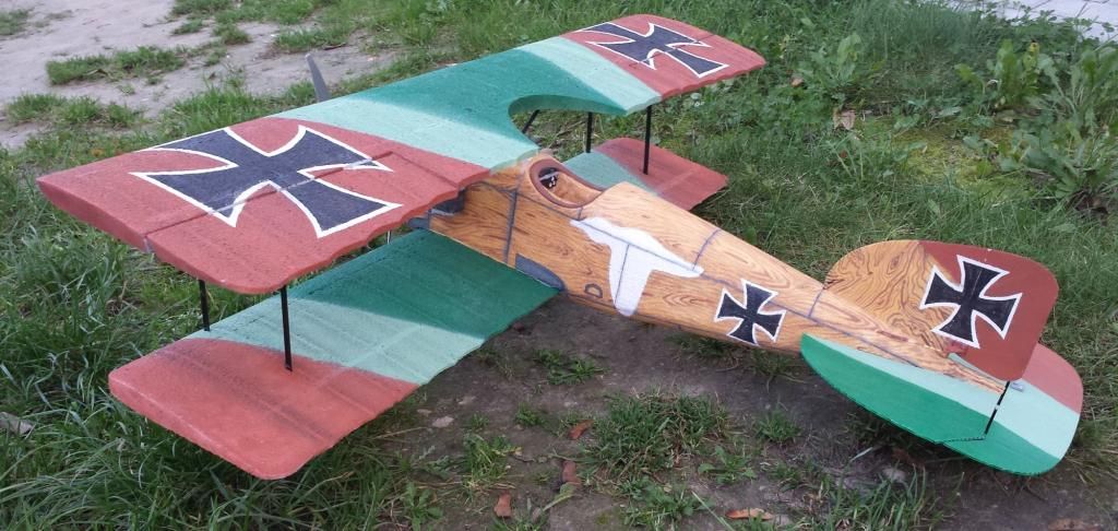

Po naniesieniu kamuflażu skrzydła wyglądają następująco:
Trochę gorzej ze statecznikami, koroplast mniej wchłania farby i trzeba troszeczkę grubszej warstwy by uzyskać w miarę równe pokrycie. Ślady żebrowania prawie zupełnie zniknęły.

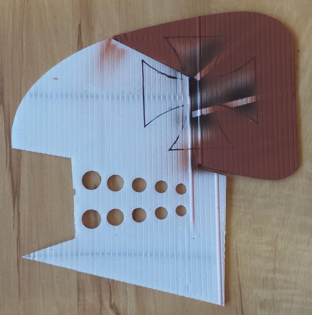

I znowu ten koroplast…

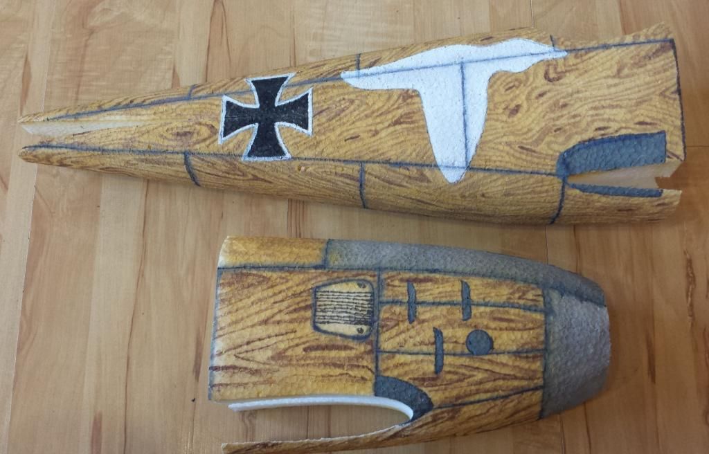

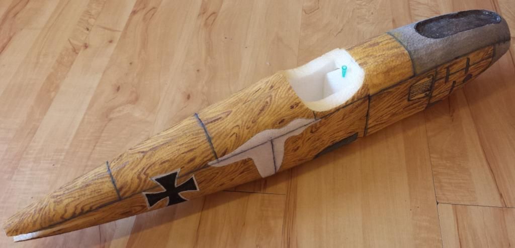

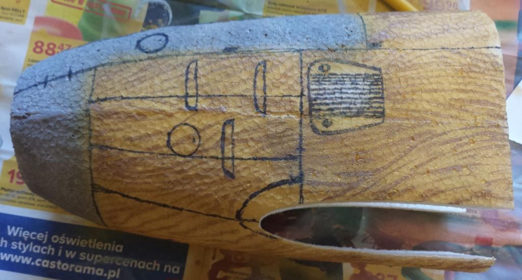

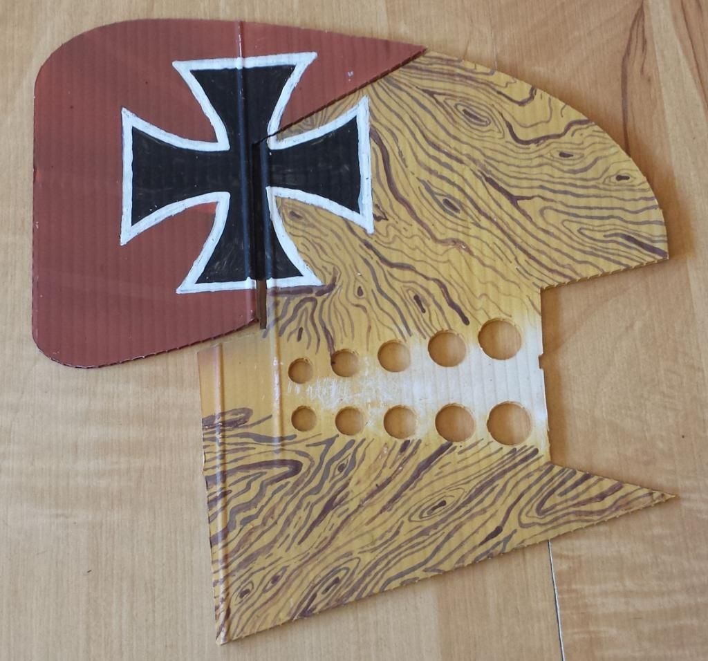

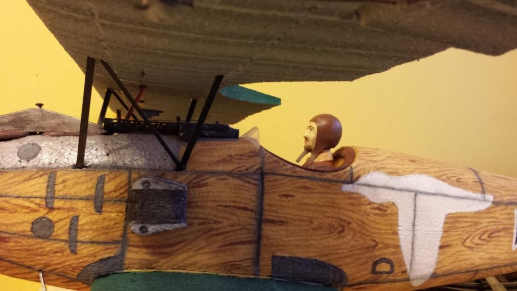

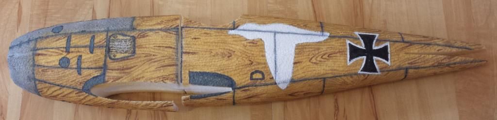

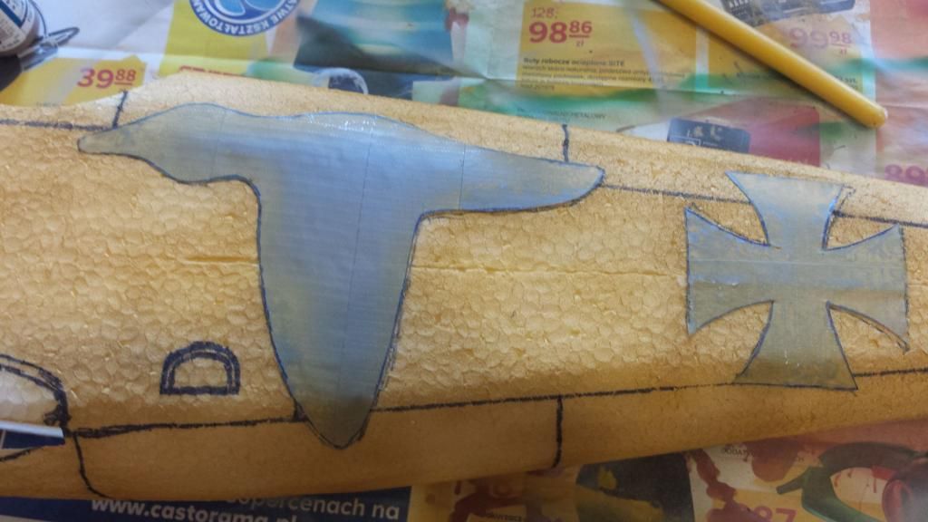

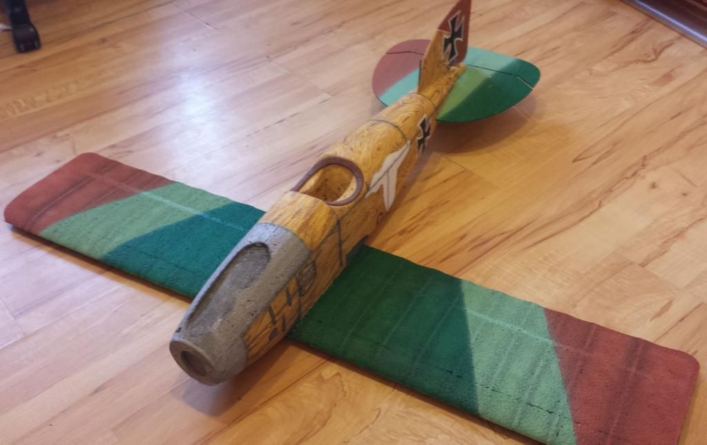

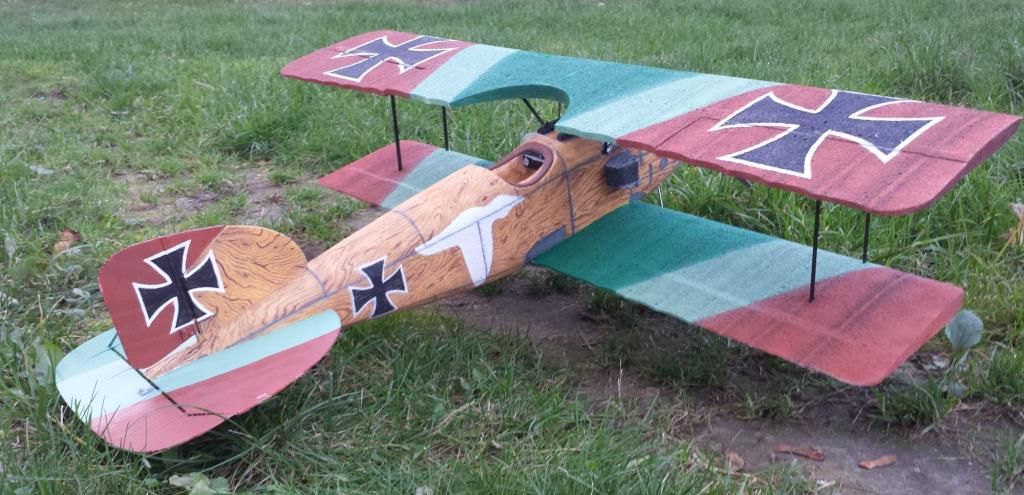

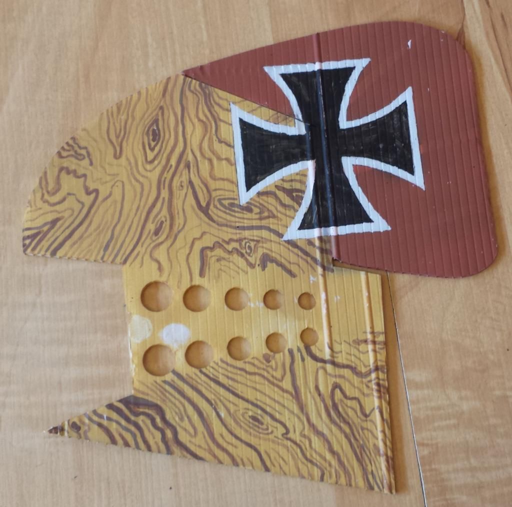

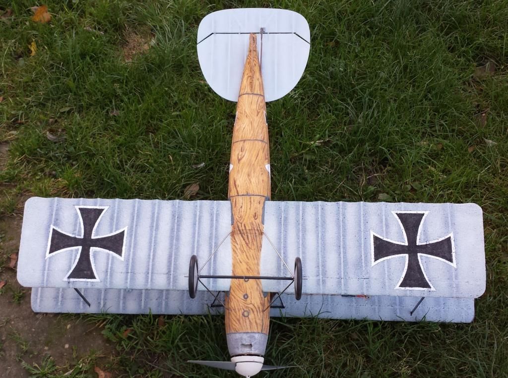

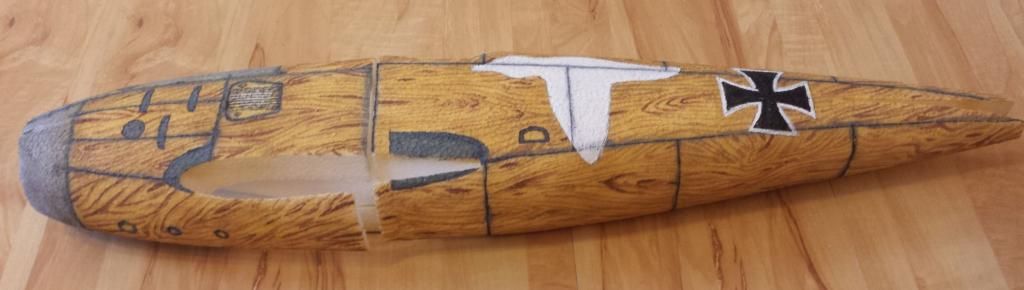

Teraz przyszedł czas na kadłub. W oryginale drewniane pokrycie było tylko lakierowane. Postanowiłem odwzorować to w modelu. Początkowo szukałem metod w Internecie. Jest ich sporo ale wszystkie odnosiły się do gładkich powierzchni. EPP do takich nie należy. Więc wymyśliłem własną. Może nie jest szybka, ale efekt jest zadowalający.
Początkowo maluję kadłub farbą będącą podkładem, w moim przypadku żółto-pomarańczową.
Potem jasno brązowym namalowałem mazaje podobne do drewna.
Ciemniejszym brązowym poprawiłem niektóre elementy. Po 4 godzinach wyszło jak na zdjęciach poniżej   (Ja jestem zadowolony więc daję sporo zdjęć   :)  ).
Teraz wszystko pomontować razem, ale to już następnym razem…

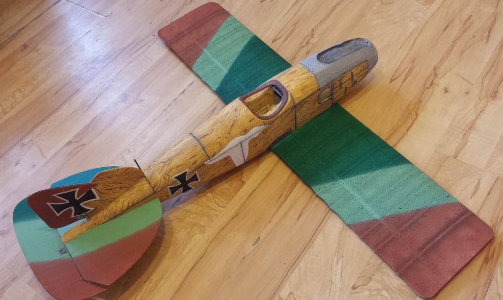

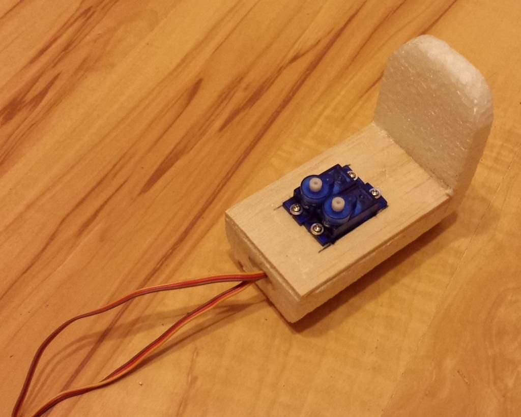

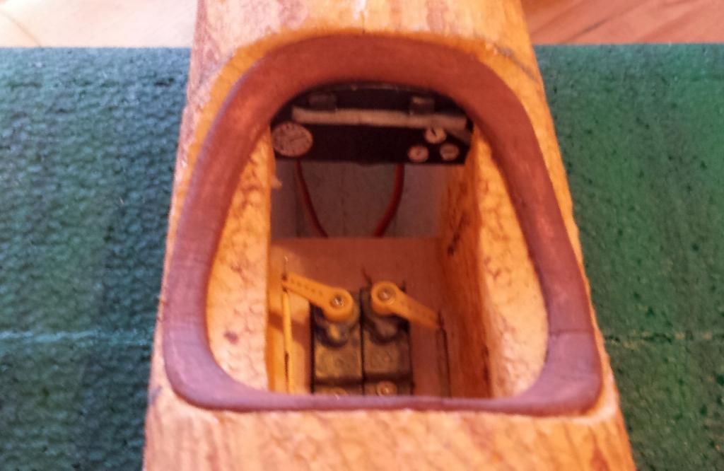

Mając już gotowe i pomalowane podzespoły zacząłem je łączyć. Wkleiłem na UHU Por statecznik poziomy, a następnie wykonałem rowek na pionowy. Brzegi klejenia poprawiłem klejem cjanoakrylowym (na końcówkę założyłem igłę od strzykawki aby nie pobrudzić stateczników). Do środka kabiny weszła półeczka z serwami:
Teraz dźwigienki, bowdeny, sklejenie kadłuba i dolny płat. Wyglądało fajnie, więc doszła jeszcze deska rozdzielcza i imitacja obicia boków kabiny.

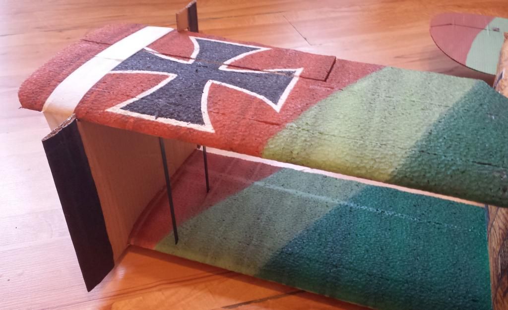

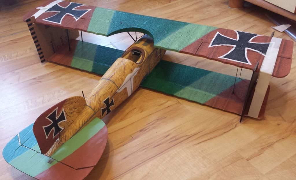

Następnie przyszedł czas na górny płat. Nie lubię tej części, gdyż łatwo ją popsuć, a wpływa znacząco na zachowanie samolotu w powietrzu. W zestawie był wydrukowany szablon ustawienia płatów. Przeniosłem go na coś grubszego. Zazwyczaj był to styropian, depron lub styrodur. Tym razem wypróbowałem tekturę falistą. Jedynie na końcach ją zawinąłem i skleiłem. Nie zbudowałem również piramidki. Szablony umieściłem na końcach skrzydeł i „ścisnąłem” taśmą klejącą. Aby skrzydła nie wahały się na boki, po środku wbiłem drut przez górny płat i kadłub. Wydaje się to dziwne, ale świetnie się sprawdziło. Ten etap kończyły słupki zrobione z prętów węglowych o grubości 1 mm i szerokości 5 mm. To są zdjęcia:

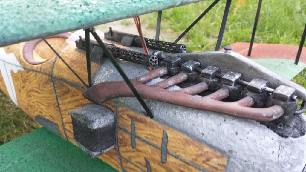

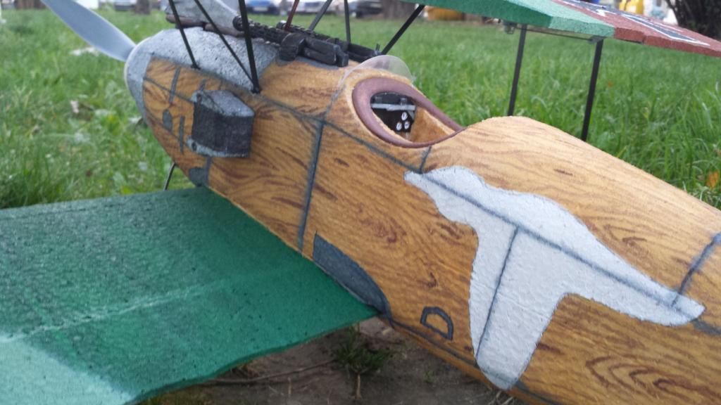

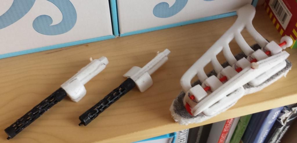

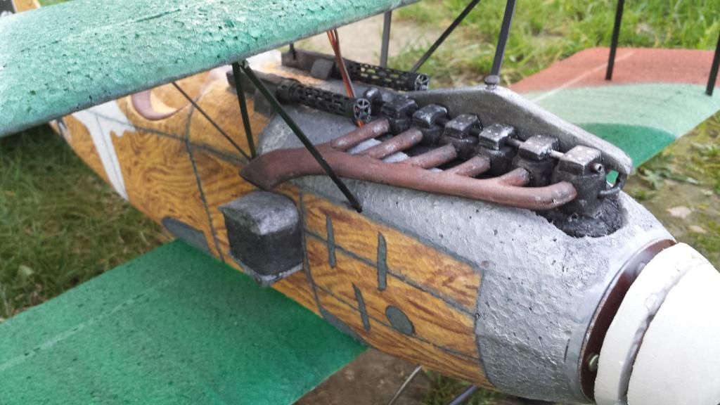

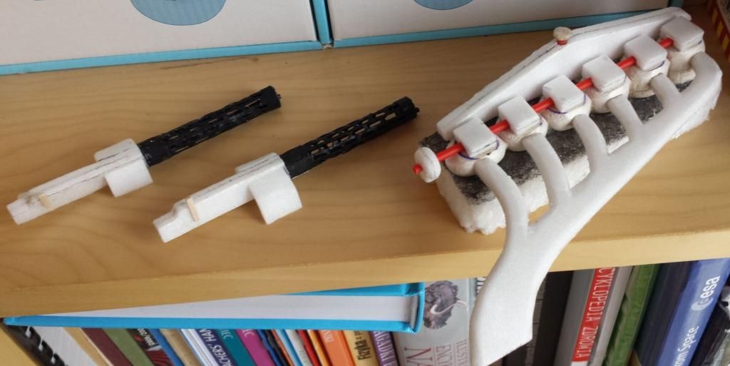

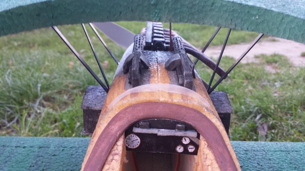

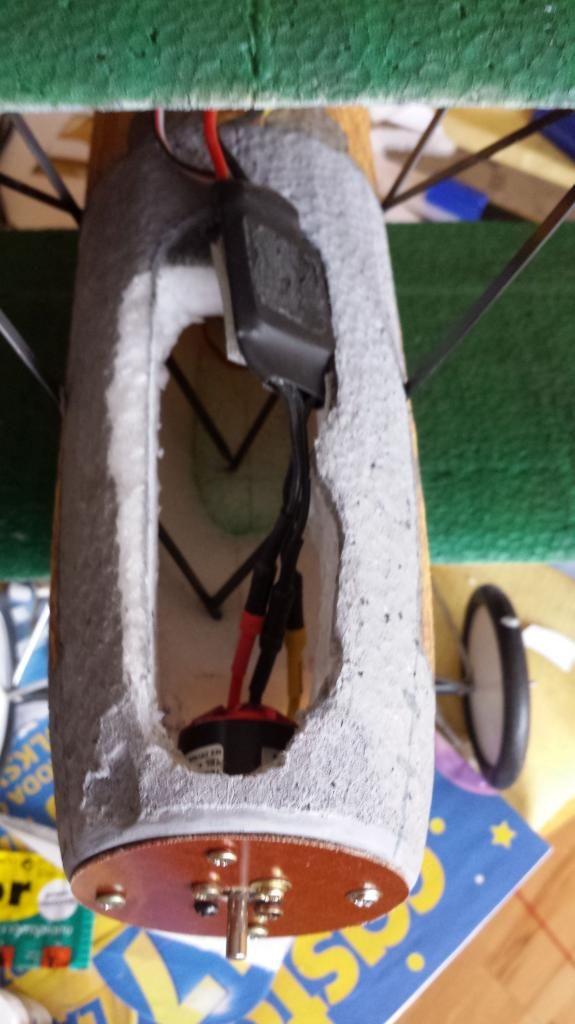

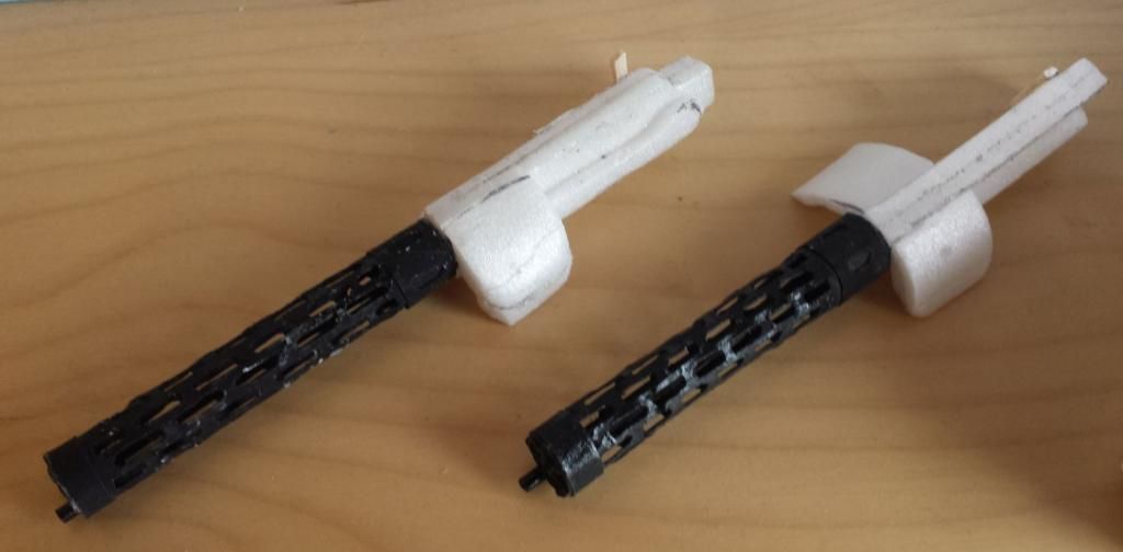

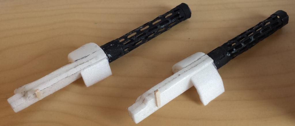

Teraz trzeba było zadbać o plastyczność reszty. Czyli musiał powstać silnik i karabiny. Jako materiały posłużył karton, depron, balsa i resztki bowdenów. Silnik jednocześnie będzie klapką na wyposażenie ;) (taki ciekawy pomysł sprzedał mnie mój wieloletni przyjaciel Jacek za co jestem bardzo wdzięczny).
Mirolku czy mógłbyś podesłać jakieś foto zrobionego okapotowania silnika z foli aluminiowej? Cały czas rozważam twój pomysł :)

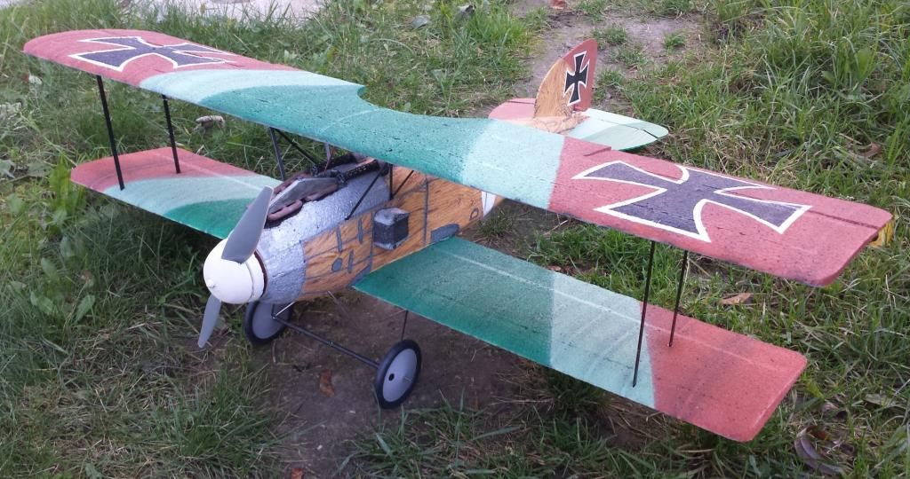

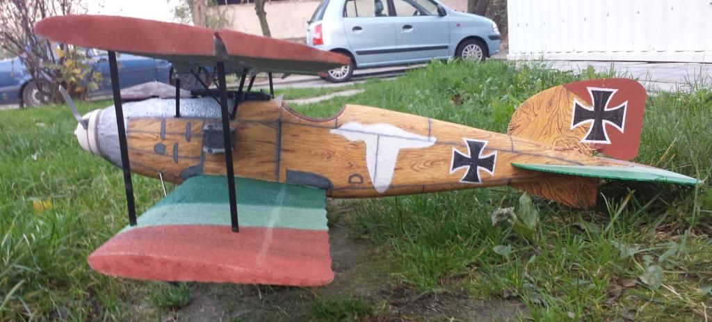

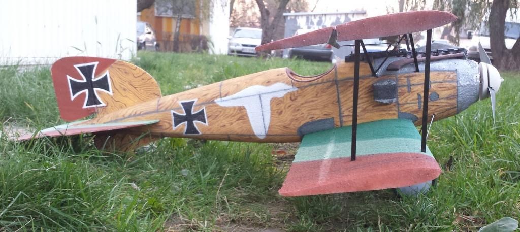

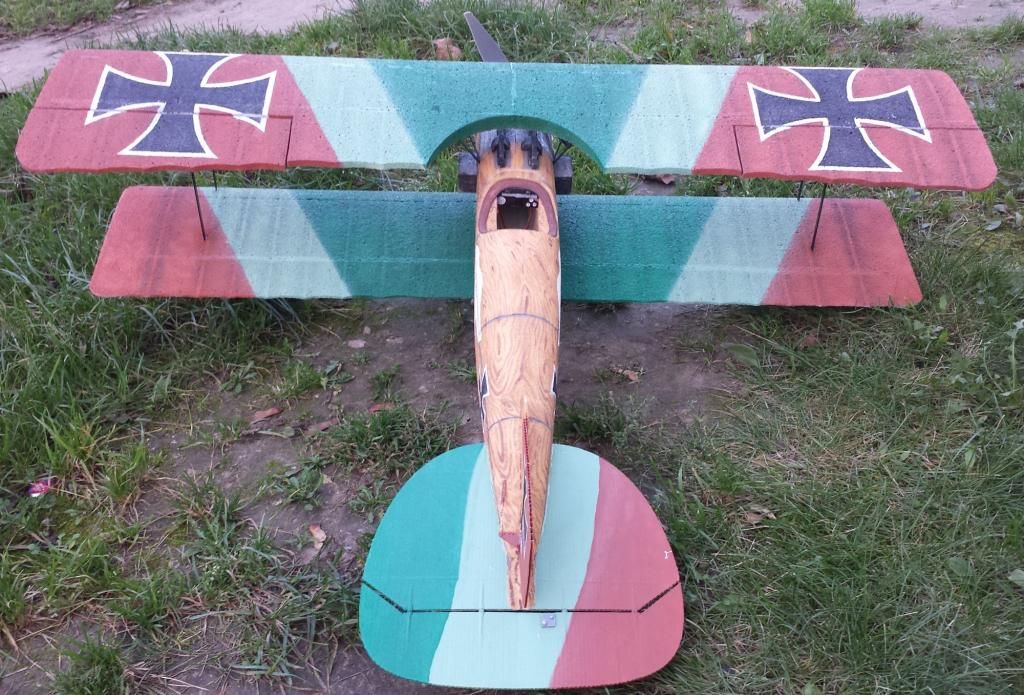

Po pomalowaniu i doklejeniu do całości, dorobieniu chłodnic, zrobieniu podwozia oraz kołpaka …  model  jest cały :)
Ja jestem bardzo zadowolony z efektu.
Teraz pozostaje oblot* i walka…
* niestety okazało się, że padło serwo w skrzydle więc oblot trochę się przeciągnie :(

Niestety nie miałem czasu się wlatać. Po 2 minutach lotu odpadło znowu śmigło. Okazało się, że przyczyną było uszkodzenie wręgi silnika. Płytka laminowana jest za cienka. Nowa wręga będzie z 3,5 mm sklejki.

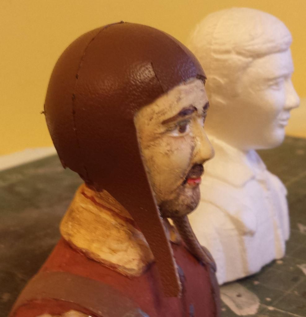

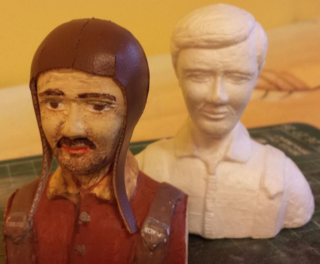

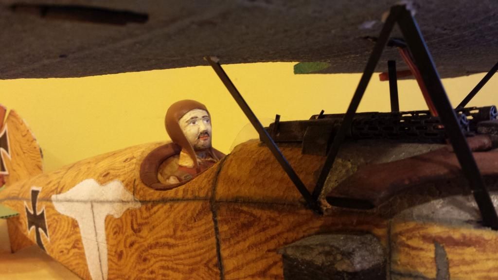

korzystając z tego, że wątek nie został jeszcze zakończony chciałem pokazać pilota.
Kupiłem dwóch z bardzo twardego styropianu. Skala podana jako 1:8. Masa 12 g. Producenta nie znam (kupieni w sklepie modelarskim). Koszt jednego 8 zł. Trzeba ich pomalować. Ja postanowiłem jeszcze zrobić pilotkę zgodnie z radą Jacka. Było z tym trochę zabawy, ale wyszło nieźle. Jeszcze brakuje gogli. Może ktoś zna jakiś dobry sposób na ich szybkie i efektowne wykonanie? Potrzebne by zakryć "nierówności" pilotki i dodać klimatu.
Najważniejsze, że Albatros już nie jest samolotem widmo :D
