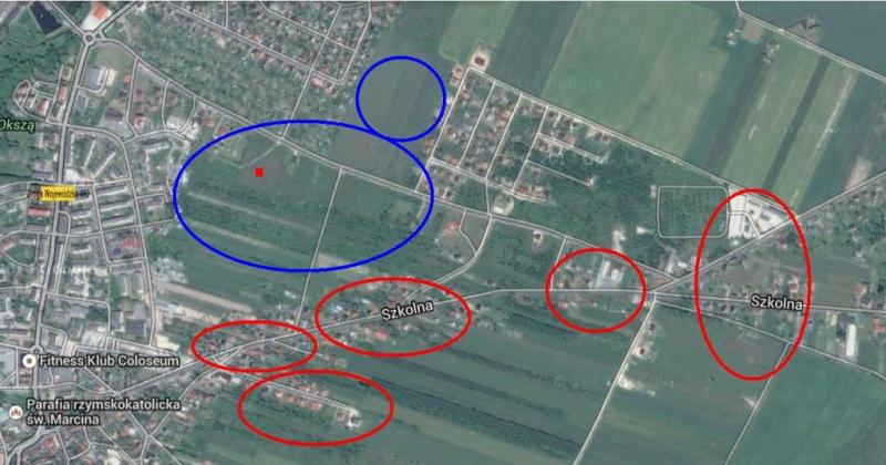

Czerwona kropka to miejsce startu, najprawdopodobniej zaginął gdzieś w okolicach ulicy Szkolnej (rząd drzew i czerwone dachy), rejony po prawej są mniej prawdopodobne. Niebieskie kółka to miejsca gdzie latam, zazwyczaj w obrębie miejsca startu, czasami przy dobrej pogodzie wypuszczałem się tam w prawo do góry, najdalej góra 400 metrów od siebie w linii prostej. Nie wlatywałem nad tereny zamieszkałe, tylko i wyłącznie w niebieskich kółkach. Kłopoty zacząłem mieć gdzieś w prawej dolnej części głównego niebieskiego kółka (tego najbliżej startu).

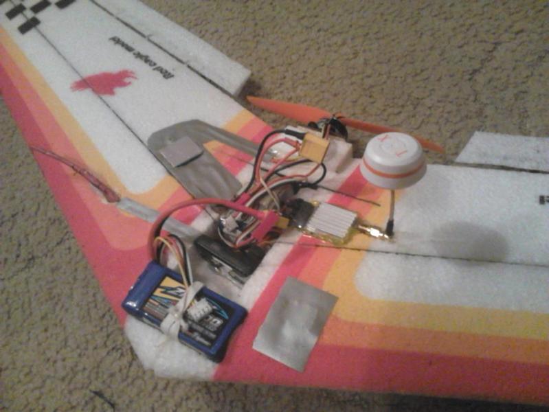

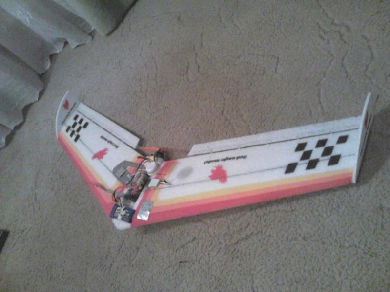

A oto uciekinier, nawet nie zdążyłem się pochwalić na forum, cały platforma warta z 6 stów. A dzisiaj już myślałem nad zakupem OSD albo chociaż stabilizatora lotu orange.

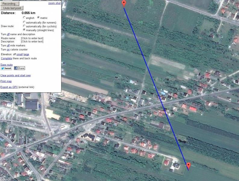

Dobre wieści, coś mnie podkusiło i poszliśmy z przyjacielem szukać ... a jaka siłą mnie zaciągnęła w TEN rejon to nie wiem, mogę tylko Bogu dziękować, że mnie tam poprowadził. Ale planowanie czerwonymi kółkami się sprawdziło, model spadł dokładnie w miejscu w którym mógłbym się tego spodziewać czyli jednak coś tam przeczułem. Znaleziony 650 metrów od miejsca startu. Pakiety nie spuchnięte ale zaraz zobaczymy co z nich będzie, na pokładzie był 2s 800 mAh i 3s 1300 mAh.
Tyle co kamera zapiaszczona bo jest zamontowana pod kadłubem.
