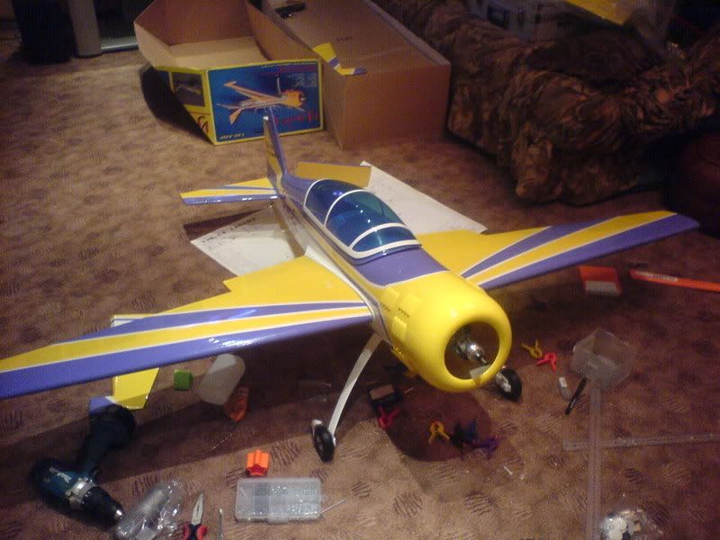

motyl Opublikowano 25 Marca 2008 Autor Opublikowano 25 Marca 2008 czyli jest szansa na latanie trzeba trochę skrzydła wyheblować , bo końcówka płata na odcinku 3cm to klocek balsy, który swoje waży, 120g już wyleciało czyli klocek pod silnik szukam dalej oszczędności
radek872 Opublikowano 25 Marca 2008 Opublikowano 25 Marca 2008 Pakiet lipolek odbiornika mniejszy zbiornik, ale nie zbijesz zbyt duzo.Mysle, ze budujac taki model mozna go zrobic spokojnie o kilo lzej Tak to juz jest ,że zestawy zawsze beda gorsze od samoróbek i to motywuje do budowy.Dlaczego ktos ma poskładac model w 3dni ltóry bedzie mu latał tak jak mój model budowany 3 miesiące sprawiedliwosc musi byc.
motyl Opublikowano 25 Marca 2008 Autor Opublikowano 25 Marca 2008 budujac taki model mozna go zrobic spokojnie o kilo lzej ale kilo lżej od jakiej wagi ?? bo ja nic nie podawałem
radek872 Opublikowano 25 Marca 2008 Opublikowano 25 Marca 2008 około 5kg bedzie do lotu spokojnie a widziałem i miałem modele podobnej wielkosci z waga w granicach 3.3-3.7kg i taki wynik to nic dziwnego przy dobrze przemyslanej konstrukcji no i oczywiscie lekka balsa wiadomo ,że taki model jest delikatny ma teez swoje minusy ,ale w powietrzu jest cool

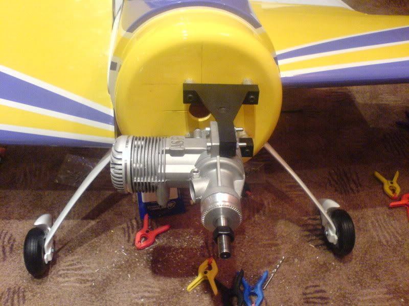

motyl Opublikowano 25 Marca 2008 Autor Opublikowano 25 Marca 2008 pożyjom uwidziom czy jakoś tak 5kg do lotu to będe zadowolony, kadłub to laminat a silniczek 120 więc ze zbiornikiem się nie opłaca szaleć w doł
marekzak Opublikowano 25 Marca 2008 Opublikowano 25 Marca 2008 marekzak, latałeś tym modelem czy słyszałeś opinie że brat kolegi latał ? http://www.rctorun.pl/foto/Marek/Yak-54/yak.html Rzadko tu piszę, ale to co pisze wynika z moich doświadczeń, a nie babcinych opowieści wigilijnych ... Niestety miałem wątpliwą przyjemność polatać tym modelem, osoba której sprzedałem model przysłała mi film na którym widać jak model po zaciągnięciu zwalił się na skrzydło i pilot nie dał już rady go wyprowadzić. Model do lotu wychodził mi 7 kg ... :!: Link podany przez Boogie pochodzi z mojej strony z czasów jak moja strona zaczynała swój żywot. Latałem również modelem Extry z CM-Pro tej wielkości ... ten sam objaw, za mocno zaciągnięty, zwala się na skrzydło. Jak chcecie to wstawie u siebie film z ostatniego lotu tego Yaczka.
motyl Opublikowano 25 Marca 2008 Autor Opublikowano 25 Marca 2008 7kg to troche za dużo a zwalał się dlaczego ?? zrywał strugi czy za słaby silnik ?
