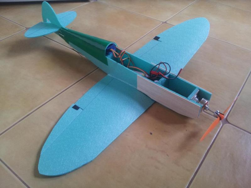

Kaspian Opublikowano 11 Października 2014 Autor Opublikowano 11 Października 2014 Wygląda na prawdę fajnie i nie za trudno. ; ) Chyba na coś takiego się skuszę. Do tego czasu zrobiłem sobie kawałek 'spita' z depronu 3mm. Rozpiętość 60 cm.Ale chyba marnie widzę jego latanie. Co prawda jest prosty, wszystko ładnie się zgadza. Ale chyba trochę turbo przecinako-ciegła. ; ) Może dziś go sprawdzę, mam nadzieję, że nie uszkodzę wyposażenia. ; D
PK999 Opublikowano 11 Października 2014 Opublikowano 11 Października 2014 Przy tak zamocowanym śmigle to oś silnika zegniesz napewno.

Kaspian Opublikowano 13 Października 2014 Autor Opublikowano 13 Października 2014 No i uwaga - 58 cm spit leciał. ; D W sumie w locie dokładnie tak jak bym to widział, jedynie wychylenia lotek do poprawy na większe, a może i sama ich powierzchnia. Nie jest za szybki co bardzo mnie cieszy. Ze śmigłem 6x3 nie było mowy o wznoszeniu, no ale 8x4 to znacznie więcej niż potrzeba. Jutro pewnie kupię coś pośredniego. Na trzy starty dwa lądowania, trzecie niestety w słupie. Wymuszona wymiana skrzydła, mała kosmetyka i zaproszę Państwa na film. ; )
