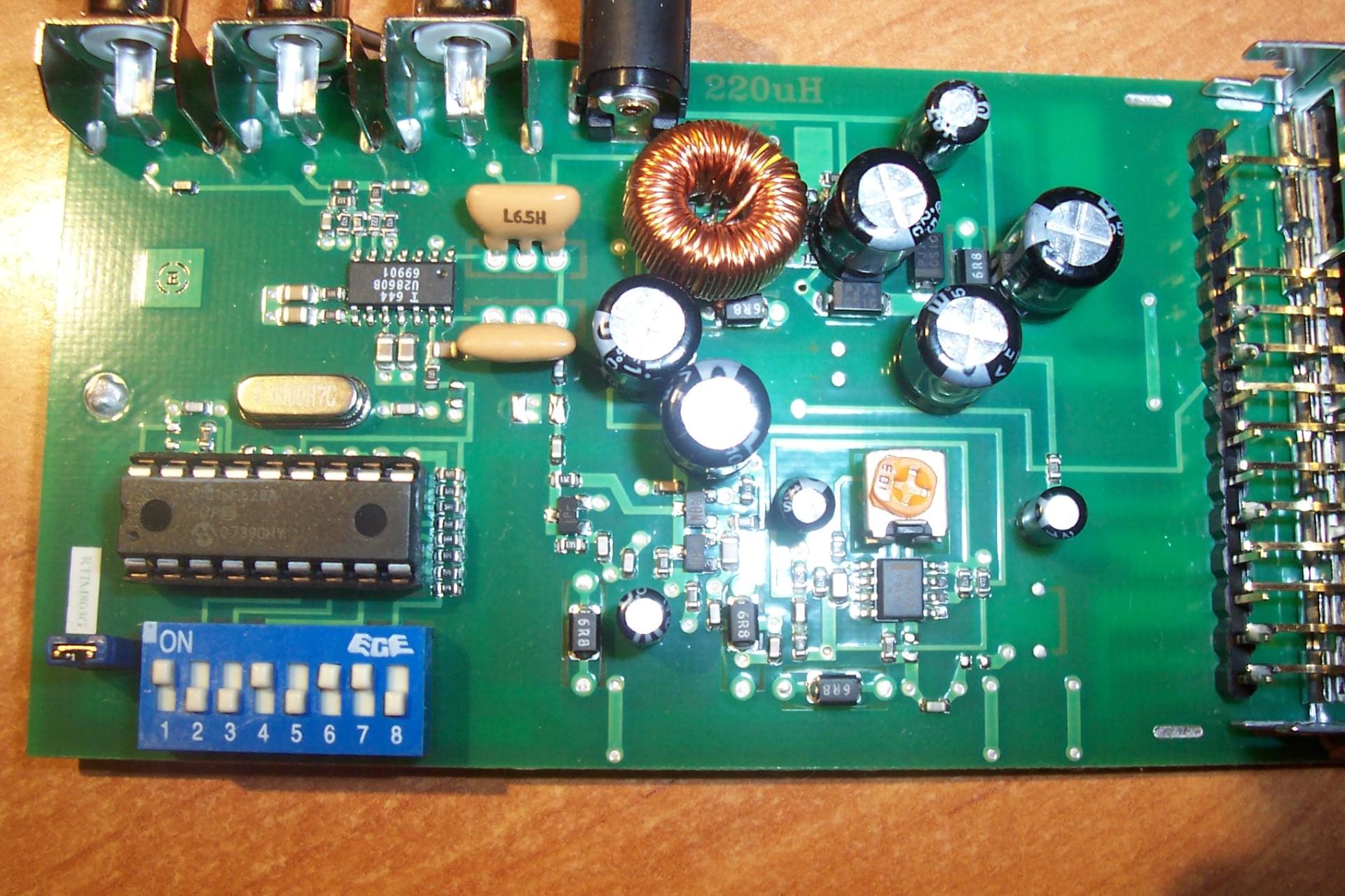

Peter Opublikowano 25 Marca 2008 Opublikowano 25 Marca 2008 Fotke wnetrza glowicy poprosze. Pokrywka latwo sie sciaga. Antene mam nadzieje ze tez kupiles ?

Peter Opublikowano 25 Marca 2008 Opublikowano 25 Marca 2008 To bedzie dobrze. Fotka gowicy mnie meczy - srodek !
Killerus Opublikowano 25 Marca 2008 Autor Opublikowano 25 Marca 2008 Peter, ty tam jeszcze dolutowywałeś jakiś kondensator, ale Twoja płytka różni się nieco od moeje ???
Peter Opublikowano 25 Marca 2008 Opublikowano 25 Marca 2008 Pojemnosc,to dolozylem jak walczylem z malym nasyceniem koloru. Plytka jest taka sama.Glowica tez. Jeszcze nie wyczailem do konca o co chodzi z programowaniem.U mnie jest uszkodzone,dziala ale nie w tych nastawach co powinno. Czy juz podlaczales ? Jak u Ciebie wyglada obraz po tunerze-czy stracil na kolorach ? A i uwaga eksploatacyjna.Jesli nie chcesz sobie rozprogramowac PIC-a (to ten scalak-na nim jest zrobione strojenie) za kazdym razem jak zmieniasz czestotliwosc-wylacz !!! Zrobisz programowanie na zywca,bedziesz mial tak jak ja-rozprogramowany PIC. Dzialac bedzie-ale zle. A i ostanie pytanie-stroi sie krok co 2 MHz czy co 1 MHz ?. Do zmiany kroku jest ta mala zworka w lewym dolnym rogu plytki. Edit. Jednak plytka nie jest ta sama :oops: . Umnie sa chyba dodatkowo pulapki foni i filtry drabinkowe do nich. Ale to raczej chyba nie ma znaczenia.Okaze sie w praniu.

Killerus Opublikowano 25 Marca 2008 Autor Opublikowano 25 Marca 2008 A ja widze Peter, że jednak moja płytka się nieco różni od twojej, przyjżyj się dokładniej. Opisz bliżej gdzie trzeba przylutować ten kondensator !!! Edit: Pułapki fonii?

Peter Opublikowano 25 Marca 2008 Opublikowano 25 Marca 2008 Edit: Pułapki fonii? bo tam sa dwie fonie 6,5 i 5,5 MHz. U Ciebie jest to zrobione bez filtrow drabinkowych (chyba tak to sie nazywa ?) Prosciej,ma dzialac w dwoch systemach foni. U Ciebie nie ma tych elementow,ale to nie ma wplywu na obraz.
